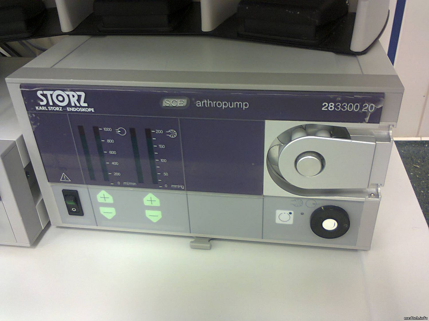

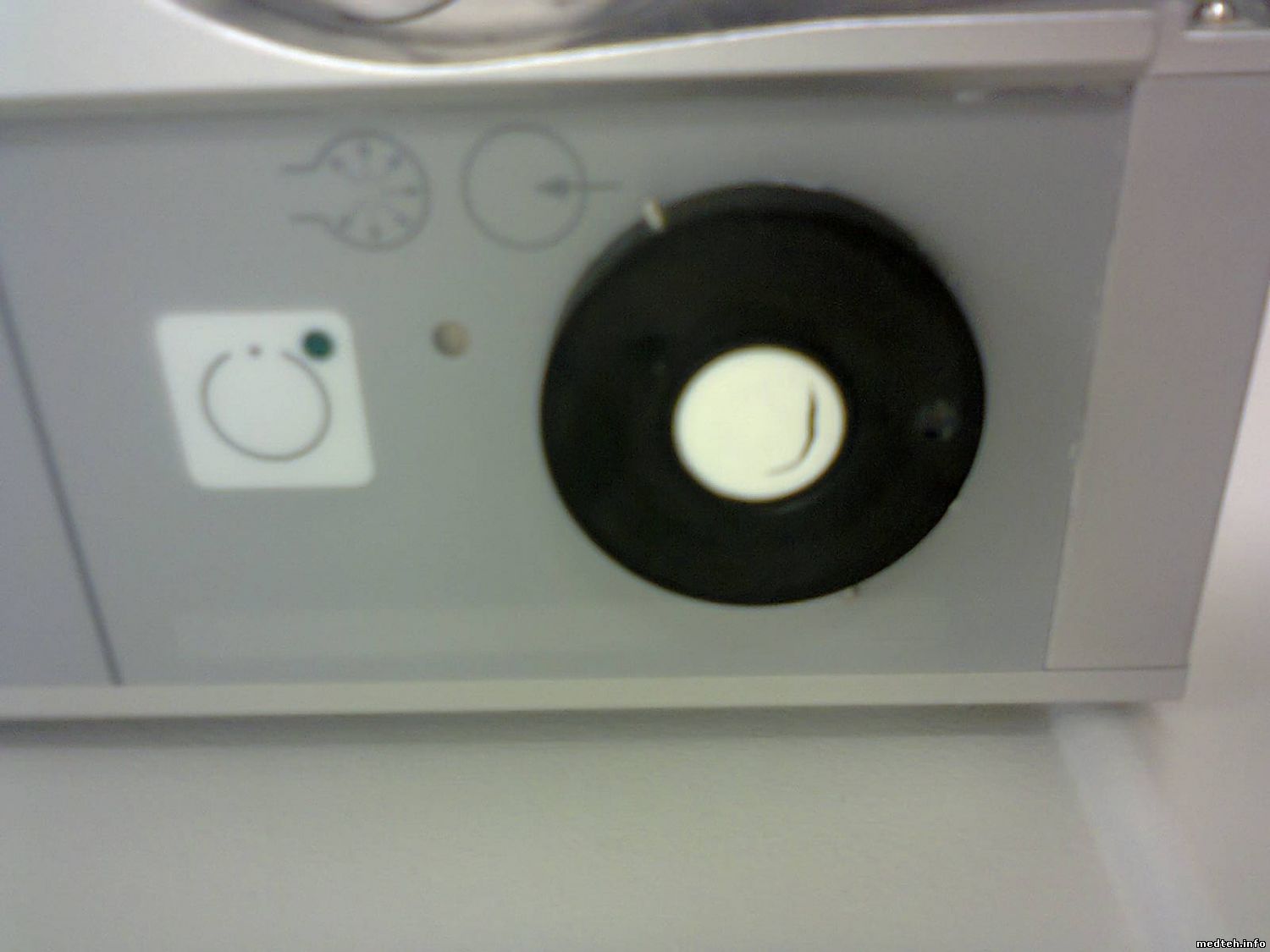

Порвалась мембрана датчика давления на артропомпе модель 223300 20 немецкой фирмы Karl Storz.
Что это за мембрана и можно ли её самому вырезать и вставить. Какой материал лучше использовать.

Нихт проблем. Обычная тонкая (0,5мм) листовая резина, похожа на бинт-резину. Закрывает углубление с гелем (он передает давление мембраны на поверхность датчика). Аккуратно одноразовым скальпелем обрезаете по кругу, снимаете резинку (осторожно, к ней липнет гель). С гелем внимательно, не потерять. Вычищаете остатки резинки из углубления в пластике. Просечкой вырезаете замену нужного диаметра и вклеиваете в получившееся после очистки углубление в корпусе датчика.

Там все-таки про инсуффлятор с готовыми (скажем так "заводскими") датчиками, их можно купить в разных фирмах. Здесь весь этот узел есть изделие имени Шторца, посему покупать только у них и, полагаю, за очень дорого.

aromas, спасибо. Резину нашли, вырезали. Завтра приклеим. Еще вопрос. Если придется калибровать датчик, то как это делается? Есть какой-то подстроечник?

Если сделано все аккуратно, то калибровать не придется, потому как сам датчик Вы не трогали. Главное не "напрячь" гель при приклейке резины. Чтобы не было давления на датчик при отсутствии давления жидкости. Об этом аппарат Вам "проверещит" при включении (и откажется включаться в рабочий режим).

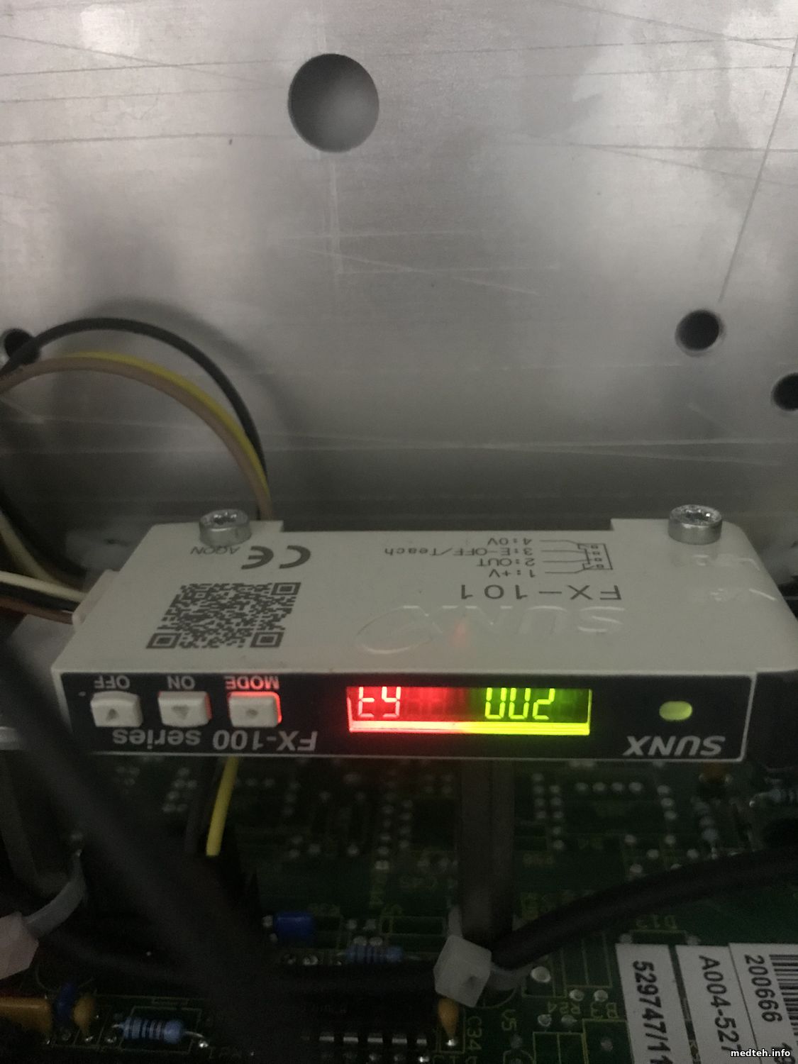

DragerMasterДата: Среда, 07.Июн.2023, 13:06 | Сообщение # 6
У вас сообщений: 134
electronics of medical equipment
Almaty
всем доброго дня суток
как калибровать датчик давления мембраны?
внутри стоит контроллер fx-100
какие данные должны быть установлены?
смембраной или без?
данное фото без мембраны
спасибо
