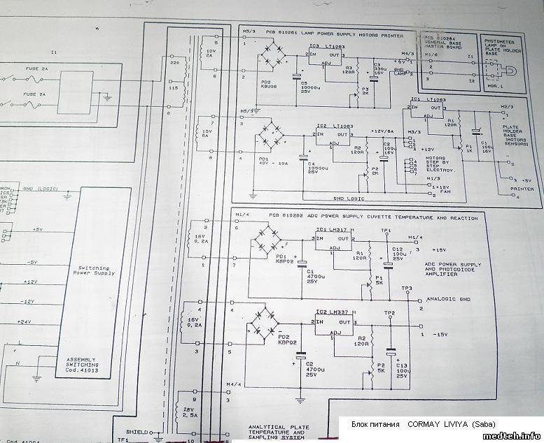

Нужна схема анализатора Cormay Livia.
У меня старый аппарат. Монитор еще монохромный. Процессор был 386 (заменил плату на Р-1).
Был заводской брак. На трансформаторе по выходному питанию был плохо затянут один контакт.
Сразу не нашли. А когда докапались уже перестал проходить первичный тест. Если у кого есть схема по питанию и управлению двигателями то буду ждать. Может и инструкция найдется. У нас на него никакой документации.

Может у кого есть сервисник? Хотя бы соединение между платами и нипряжения по основным точкам.
Тест не идет. Барабан не вращается. Дозаторы при тесте работать не начинают (не двигаются вообще). подклинивания нет. Все расслаблено.

dimon_upi, Главное сними размеры по пошипникам. Аналоги найти нет проблем.
У тебя есть схема хункциональная? Нужно что идет с БП (напряжения) и плата соединительная (пол вращаюшимся столоом). Те платы которые полклчены к материнке силно специализировнанные и в ремонте врят ли пригодны (хотя и на стокетах). Закачай хотя бы основное в обменник.

Кормей на меня обидится, если выложу в общий доступ, извиняйте. Поэтому дам только в личку.
Информация по Блокам питания только в общем виде в сервиснике, есть только какое питание на каком контакте, если надо могу скинуть. Больше по БП ничего нет. Есть общая функциональная схема, схемы контроллеров и по мелочи.

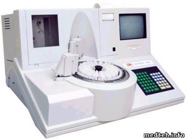

Здравствуйте коллеги, проблема с анализатором AMS Saba 18 (выглядит идентично картинке топикстартера)
