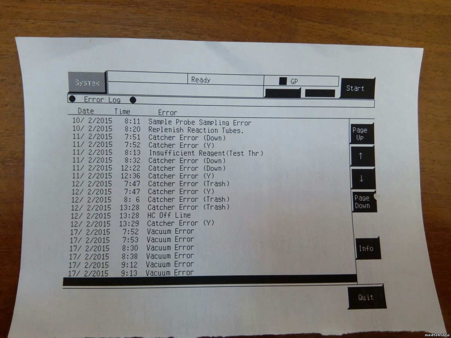

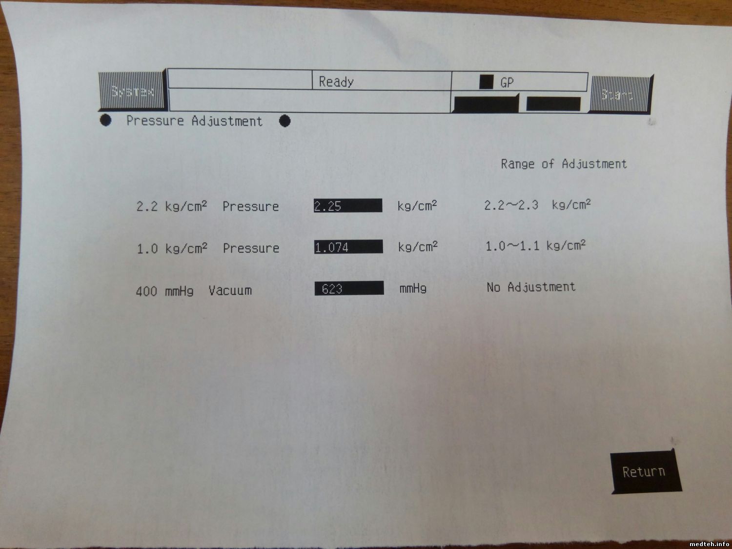

Присоединяюсь к ivobldebts, тоже нужна сервисная документация. Сейчас проблема следующая: при запуске измерений пишет ошибка вакуума, и иногда проблемы с кетчером (фиксатором), но с фиксатором вроде разобрался был поврежден шлейф, но опять же работоспособность проверить не могу из за проблемы с вакуумом. В меню настройки давления вакуум отобоажается более 600, понимаю это тоже не норма так так должно быть 400. Что может быть тому причиной? И как исправить? Может кто то сталкивался.

У вас сообщений: 568
scratch2010, захватывающий механизм скорей всего подлежит замене, т. к. через определённое количество захватов он подлежит замене. Вакуум скорей всего не работает, из-за не исправности моторчика, собственно который и создаёт вакуум, ну либо магистраль где-то повреждена. Ну я думаю вы уже разобрались с этим))
