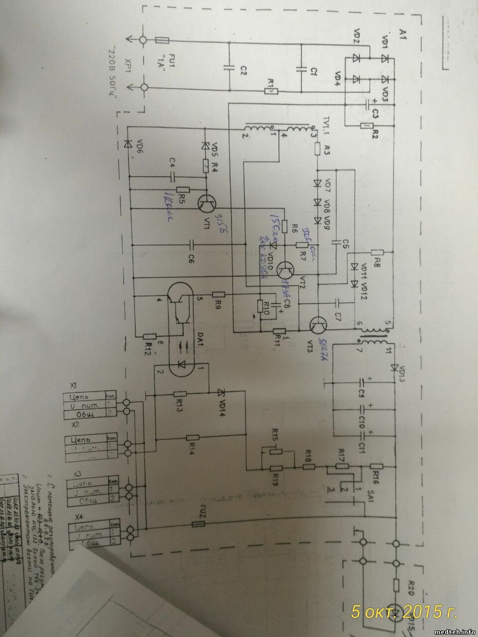

Здравствуйте!!!! Помогите найти или скачать электросхему на Теплон УЛЧТ 02 "Елат"

ddiimm, здравствуйте. может вы нашли схему этого аппарата?

nica-moda, Держите, но это на теплон со старой схемой, на новых там другая схема.
По схеме, если выгорает какой то элемент то он за собой утянет пол схемЫ(
Сгорел транзистор VT3,VT2... заменил их и обвязку... заработало, выходное напряжение как надо (однако на сотые доли вольтап постепенно растет), но VT3 работает в непонятном режиме, греется более 100 градусов, хотя все элементы по схеме... загадка ....

есть схема на улчт-02 и список деталей?

Kikul, на схеме не видно список деталей

Здравствуйте, пришел аппарат после попыток ремонта, подскажите марку, Оптрона DA1?
4N35

Здравствуйте, подскажите номинал резисторов R9, R10 и конденсатор C8 ?
марка диодов в стекле VD8, VD9, VD10, КД510А???
