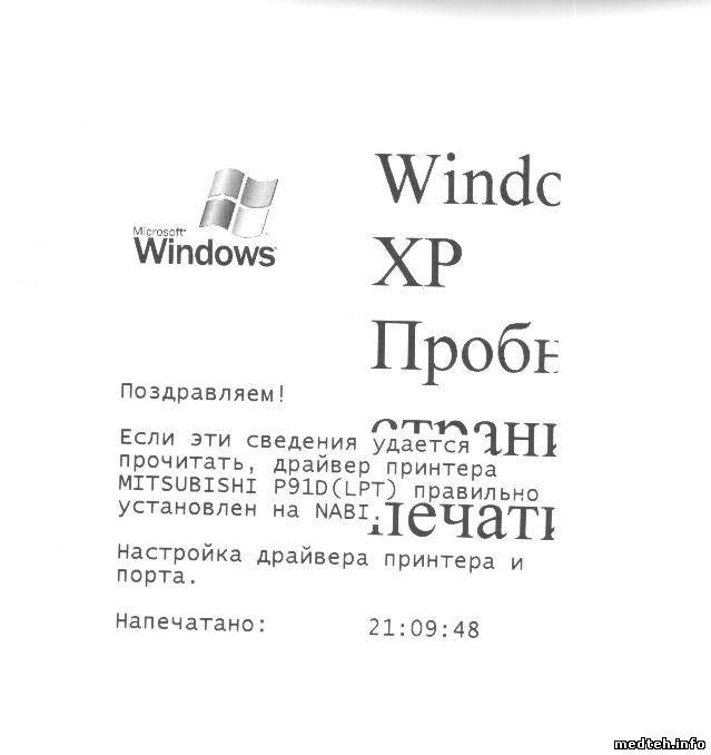

Только сегодня добрался до принтера...Запамятовал я, у меня же на компе материнка GIGABYTE GA-EP43-DS3L и не надо искать аппаратную PCI плату.
Раздобыл LPT интерфейс и подключил напрямую к компу принтер и принтер заработал. Распечатка пробной страницы прилагается )))
