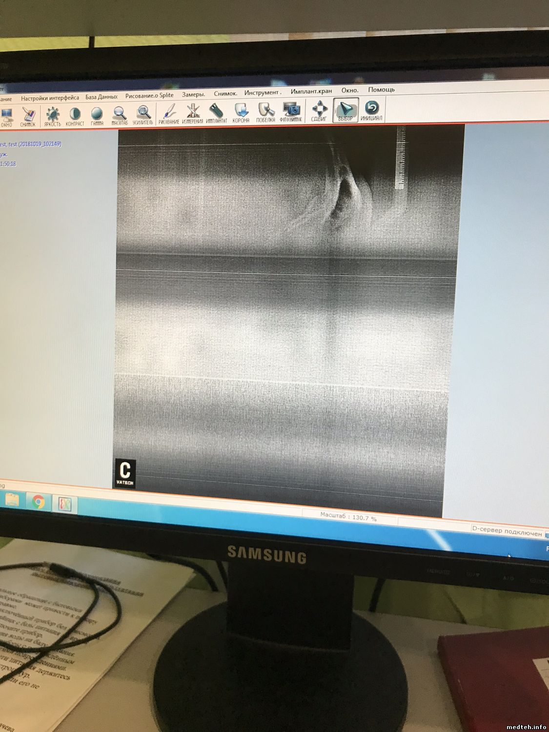

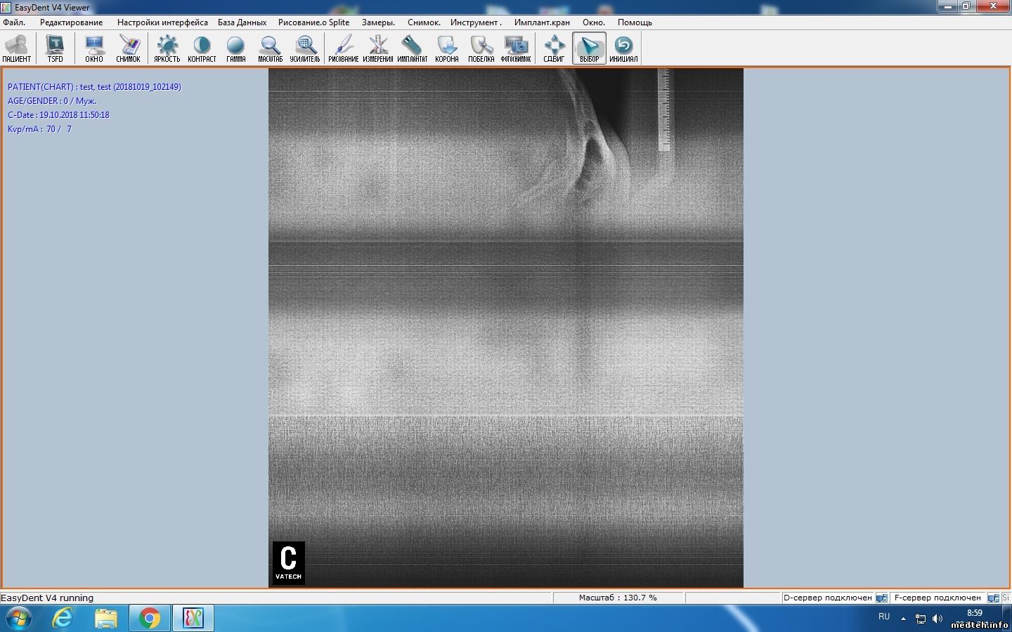

ЮраВоДата: Понедельник, 22.Окт.2018, 23:06 | Сообщение # 21
Мурманск
Доброй ночи, коллеги!
С недавнего времени цефалостат стал выдавать вот такие снимки.
Может кто знает, как вернуть нормальный человеческий череп?
