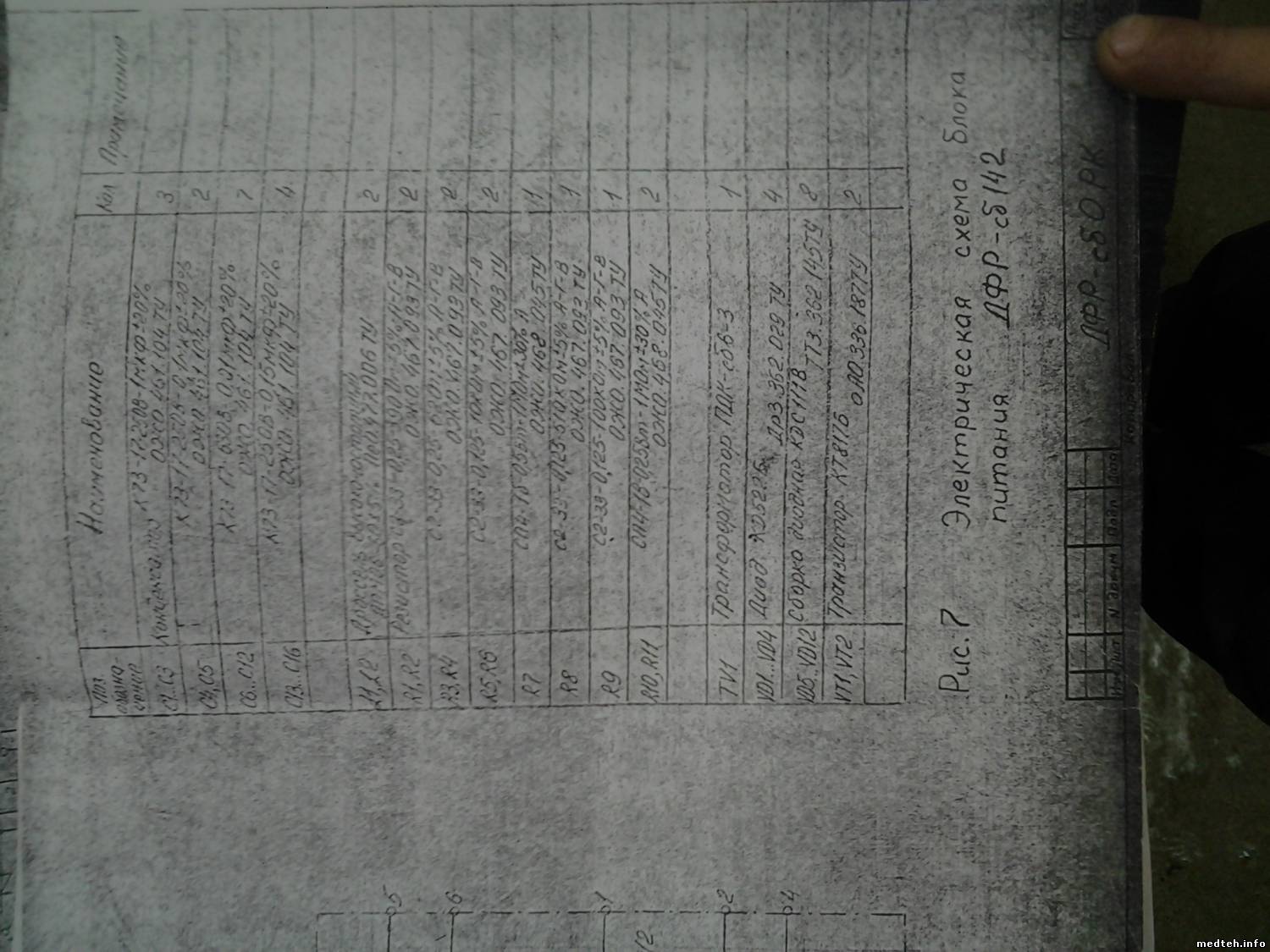

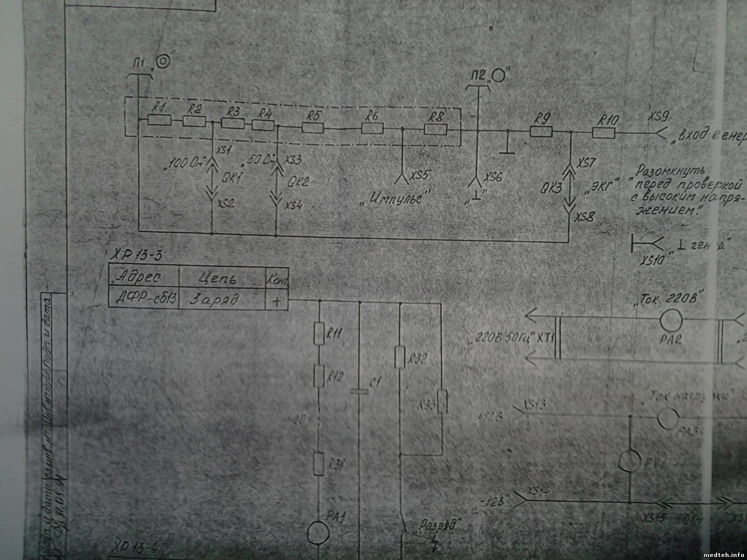

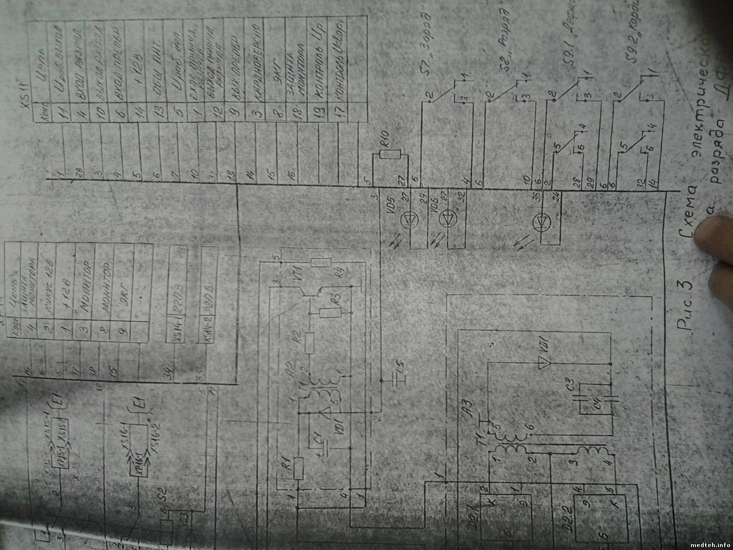

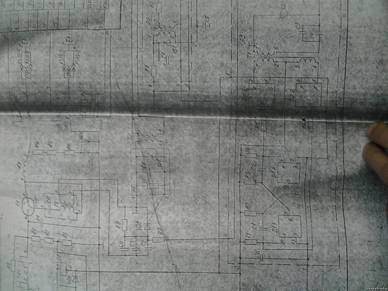

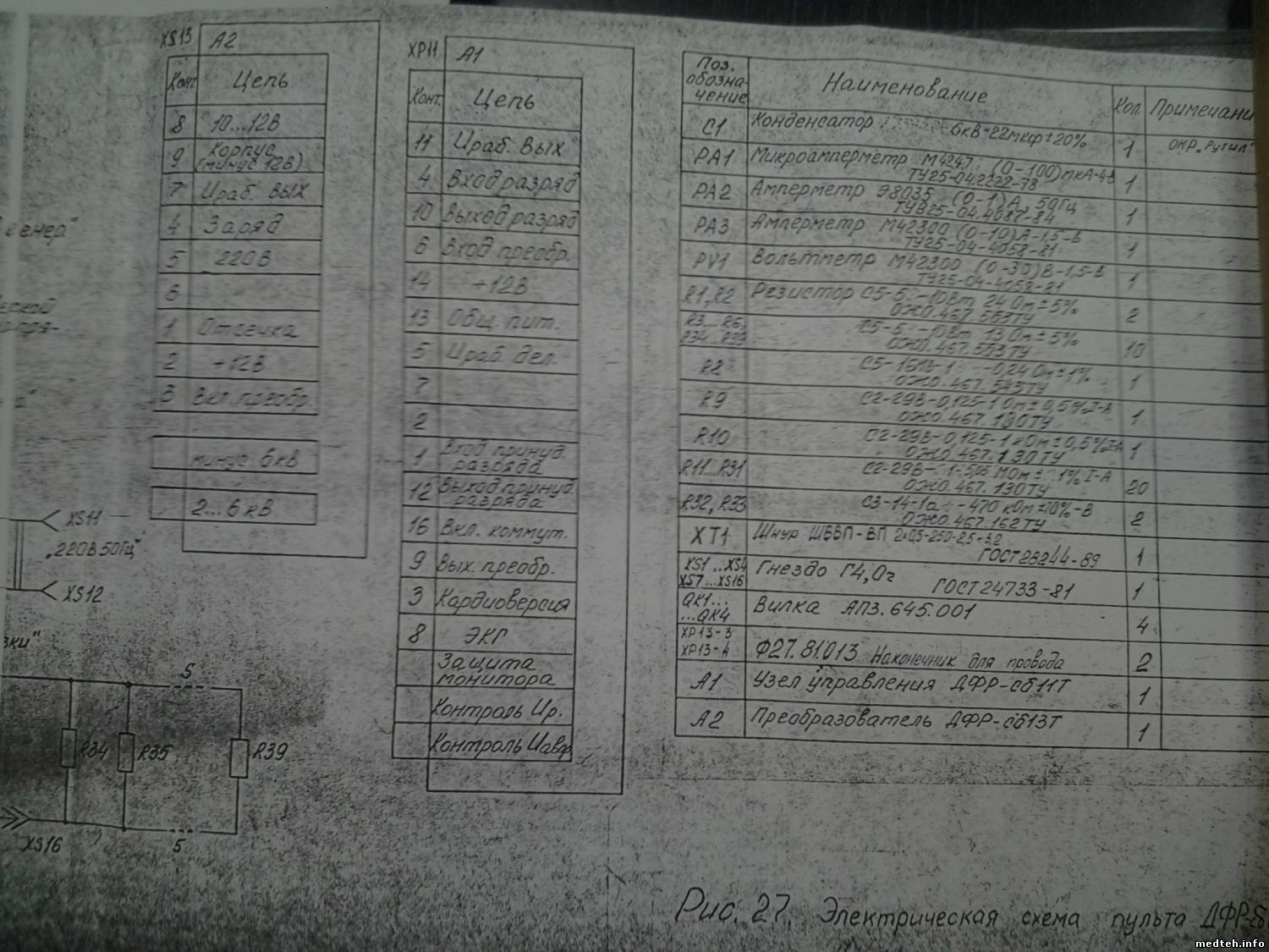

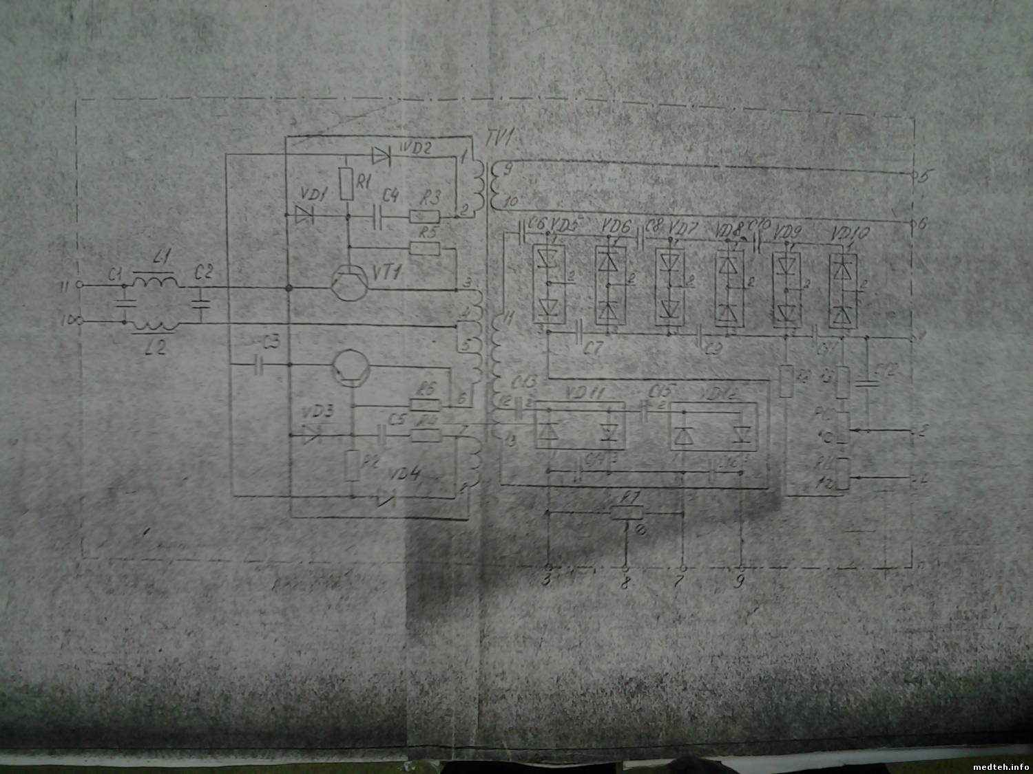

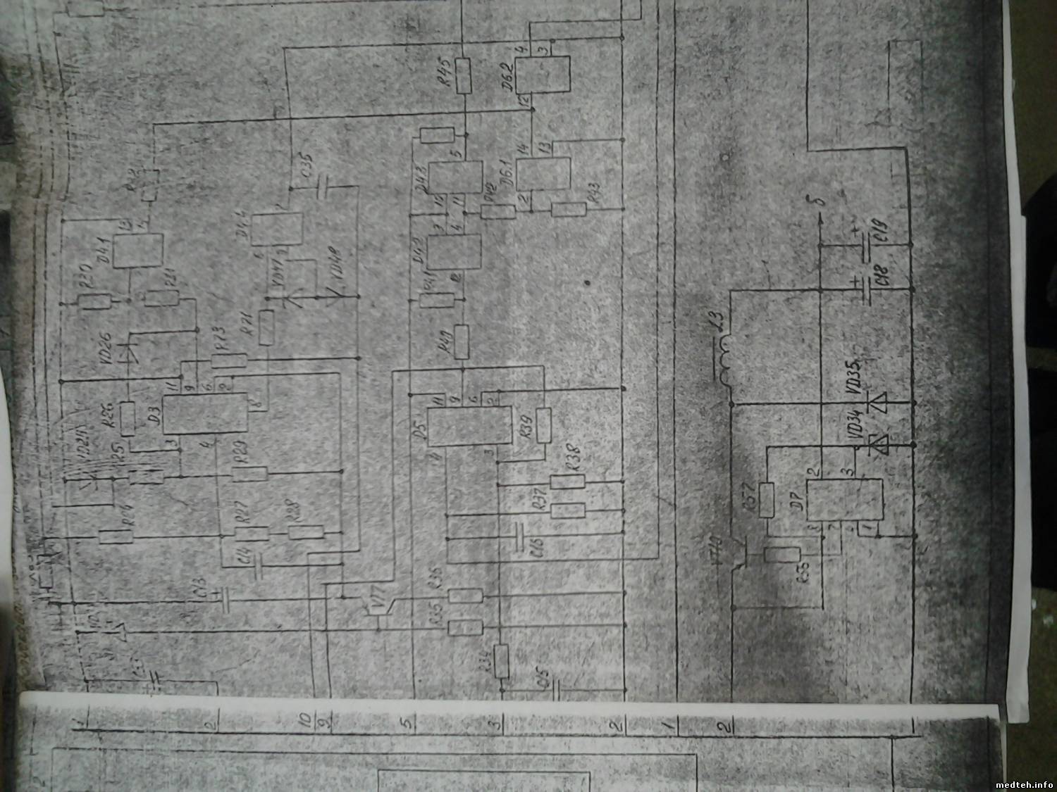

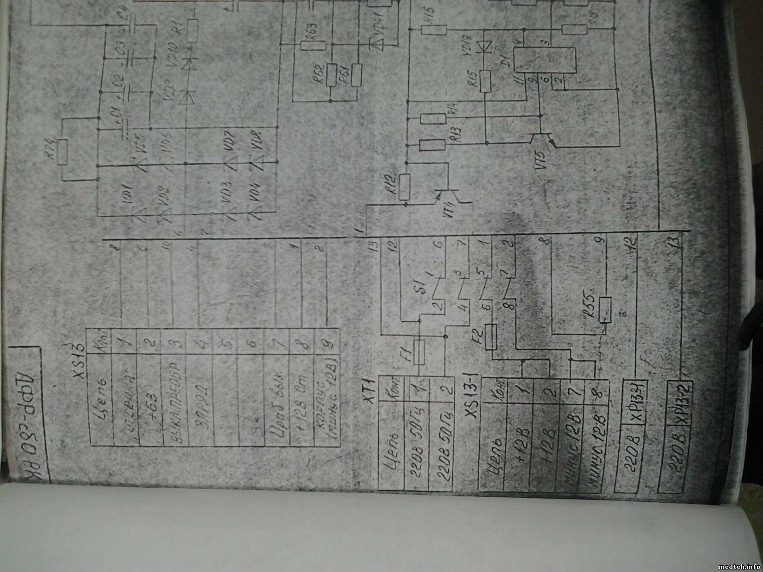

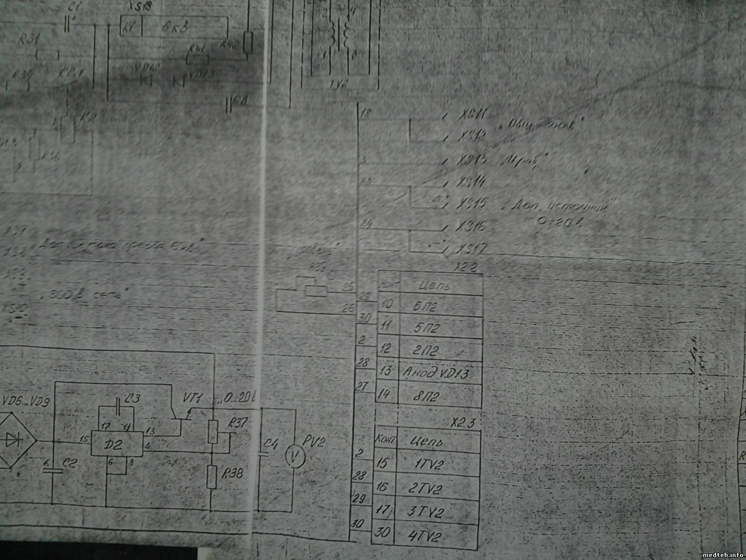

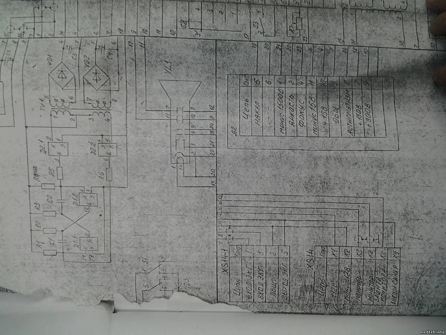

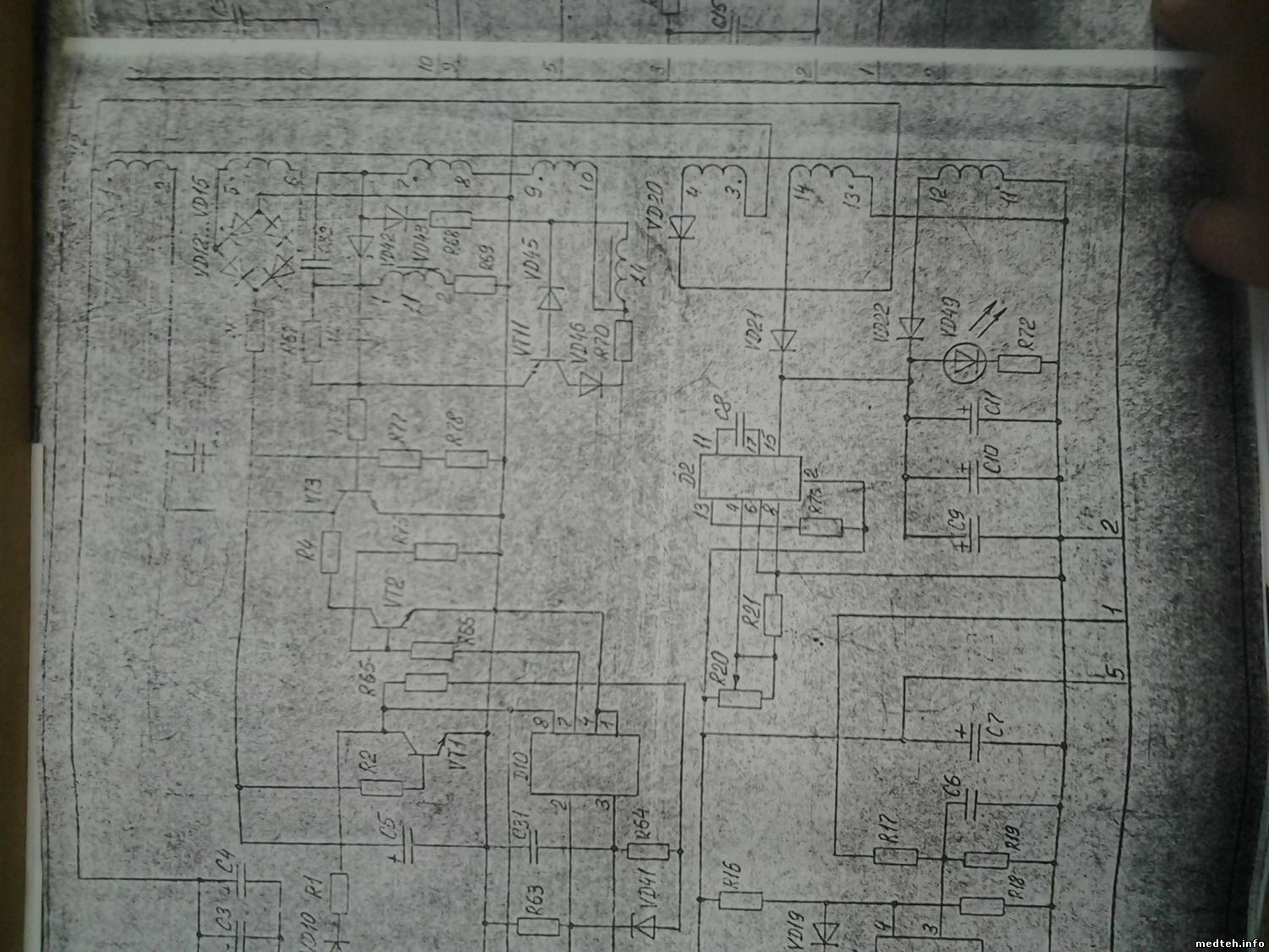

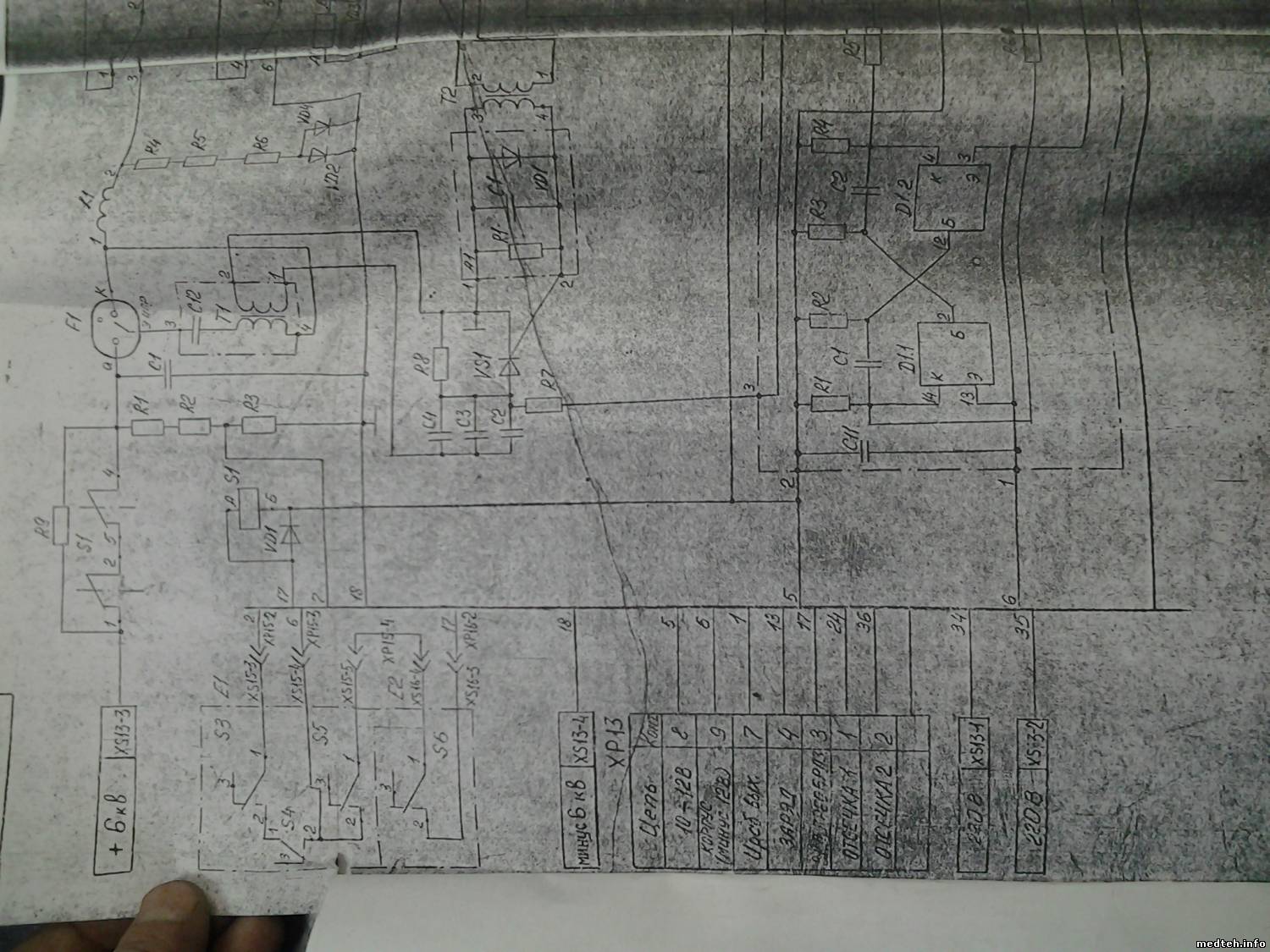

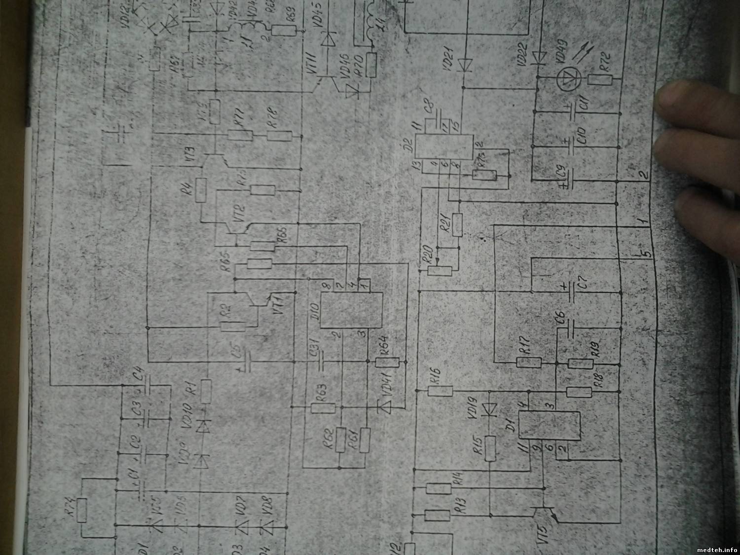

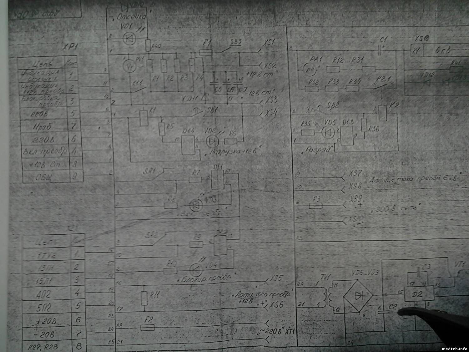

Была такая уже тема, но ссылки мертвые! Мож осталась у кого? Проблема кстати в том что греется, аж дымит, радиатор полевика!

iiomen, схемы качество какое есть
генаfДата: Понедельник, 01.Июл.2013, 16:54 | Сообщение # 3
У вас сообщений: 611
медтехникl
iiomen, в хранилище почему-то не удалось загрузить
генаfДата: Понедельник, 01.Июл.2013, 16:58 | Сообщение # 4
медтехникl

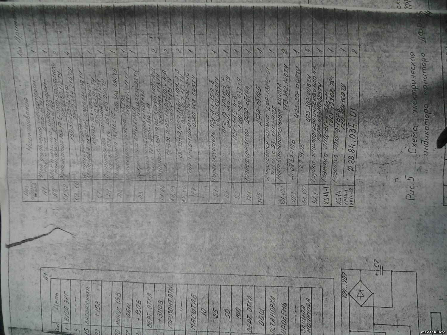

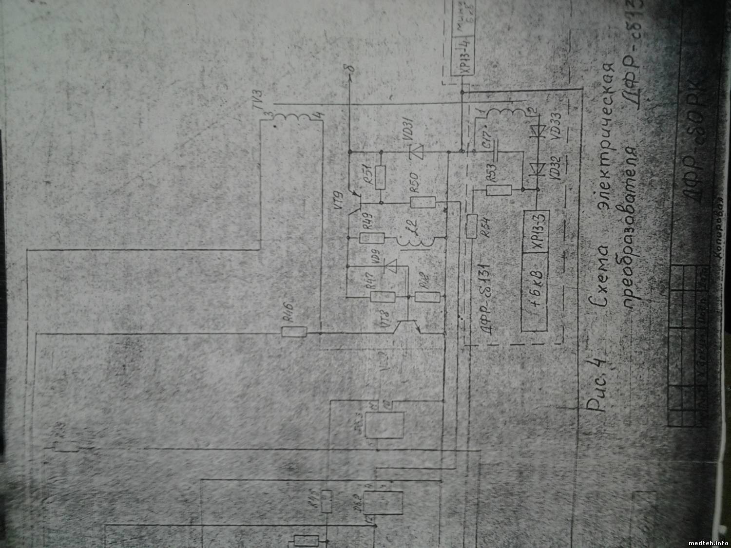

iiomen, еще схемы
генаfДата: Понедельник, 01.Июл.2013, 17:01 | Сообщение # 5
медтехникl
спасибо кто ранее загрузил схемы
8297588.jpg (193.4 Kb) · 9421606.jpg (201.7 Kb) · 5928622.jpg (188.4 Kb) · 2452048.jpg (195.6 Kb) · 4854129.jpg (212.3 Kb)

iiomenДата: Вторник, 06.Авг.2013, 10:38 | Сообщение # 7
У вас сообщений: 75
К
Проблема была в импульсном блоке питания.
генаfДата: Четверг, 08.Авг.2013, 07:55 | Сообщение # 8
медтехникl
iiomen, а что конкретно заменено?
iiomenДата: Четверг, 08.Авг.2013, 09:48 | Сообщение # 9
У вас сообщений: 75
К
генаf, больница решила списать biggrin сгорел транс, вместе с ним транзюк, и пара сопротивлений. Списали т.к. даже после восстановления было бы опасно использовать его по назначению. 20лет все таки аппарату.
