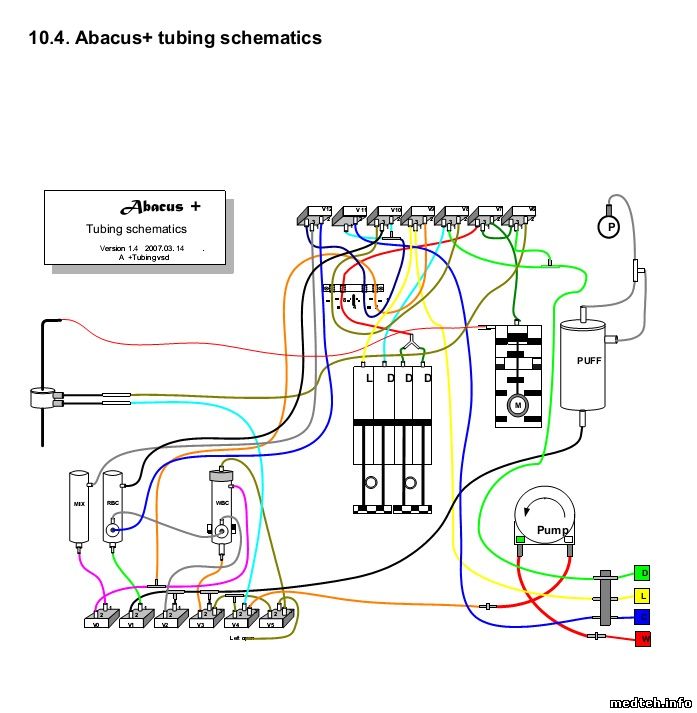

На абакус+ только это есть, держи может поможет.

есть сервисник на абакус плюс - в личку.

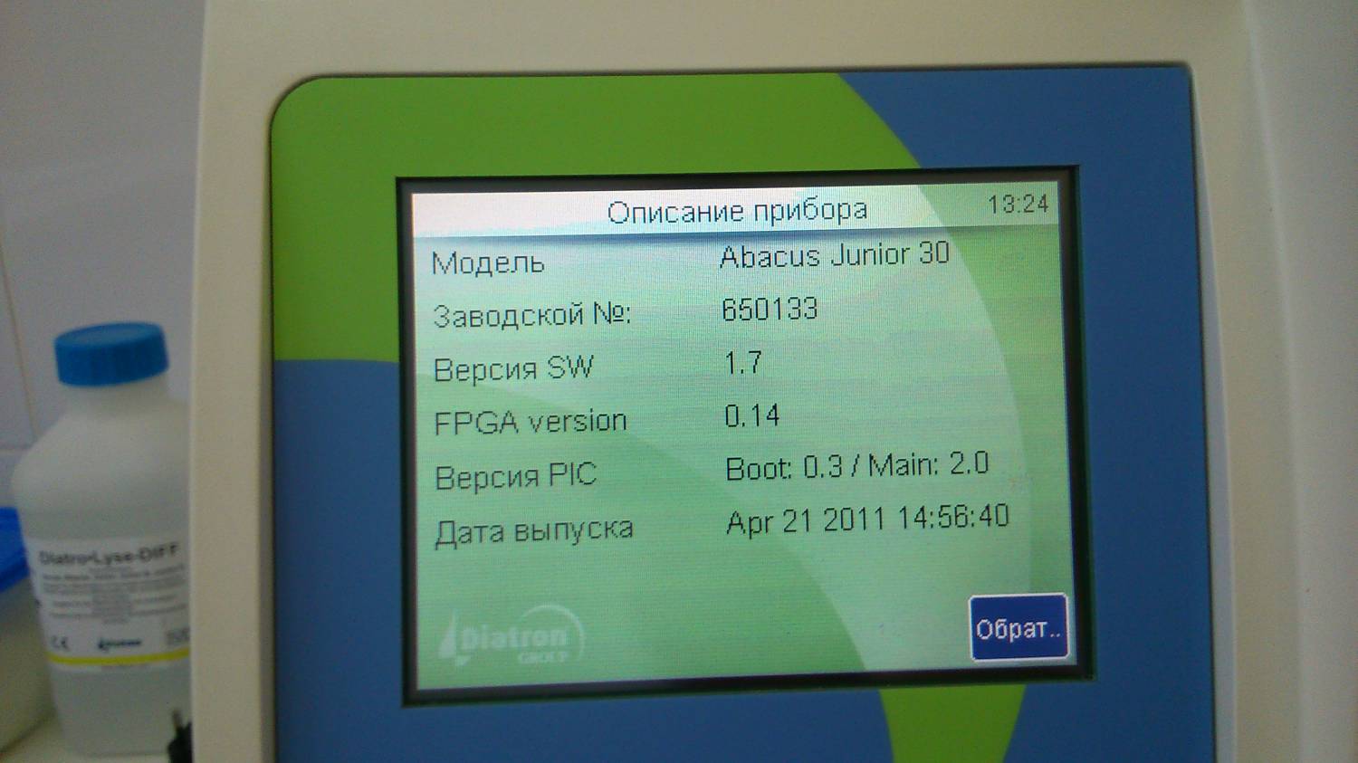

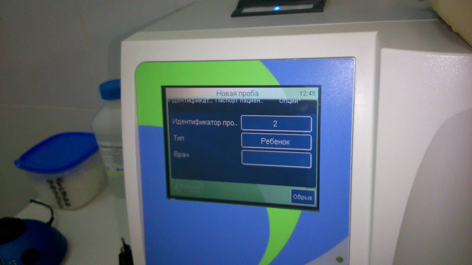

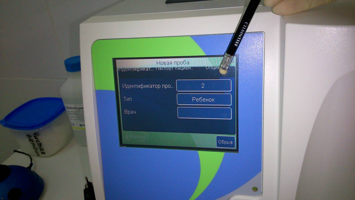

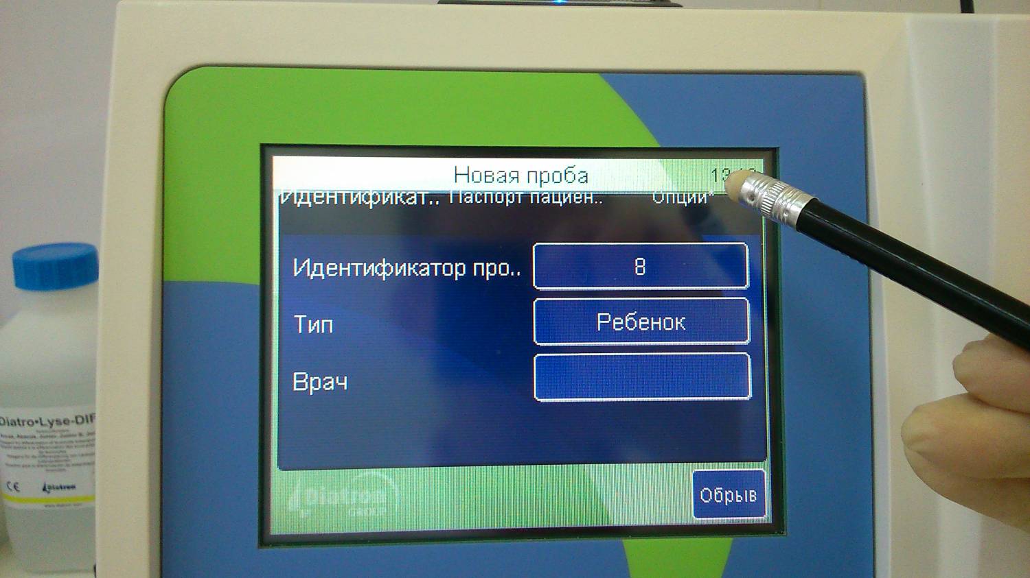

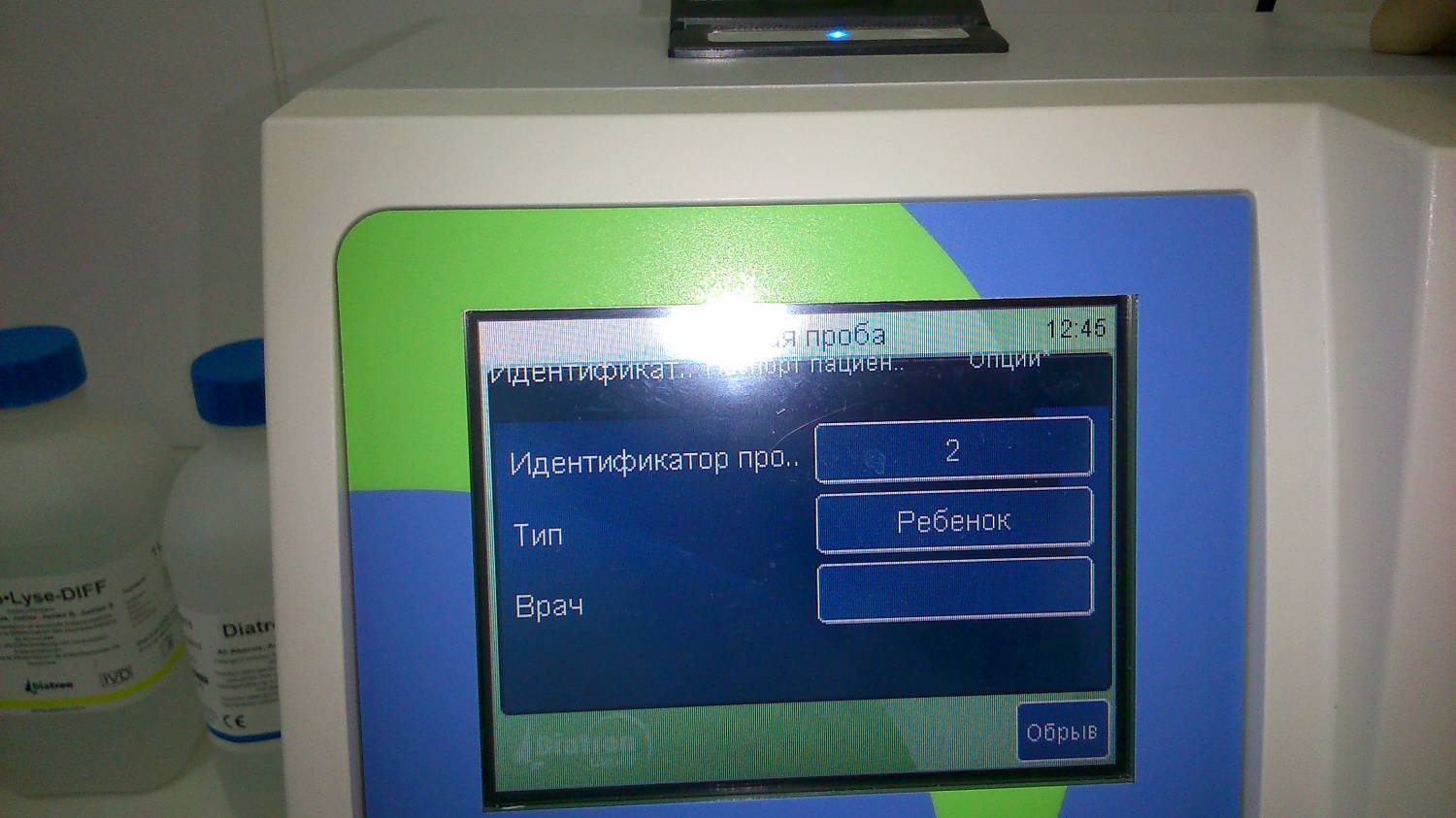

Уважаемые коллеги! Прошу совета в связи с такой ситуацией: есть Абакус Джуниор 30. Со слов лаборантов недели 2 назад перестали нажиматься кнопки на "Идентификатор", "Паспорт пациента", "Опции" на сенсорной панели при введении данных новой пробы. Опять же со слов тех же сотрудников раньше экран был "пониже" (в смысле визуальное расположение кнопок на экране).
При нажатии на сенсорный экран на эти кнопки раздаётся сигнал (писк), но кнопки не нажимаются. В одном из 30 (примерно) случаев получается нажать ту или иную кнопку, при том каждый раз в разных местах.
Я ранее не работал с этим агрегатом, поэтому прошу совета blush

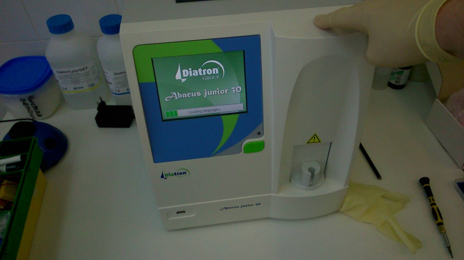

zelemursciyДата: Пятница, 28.Авг.2015, 11:57 | Сообщение # 13
Краснотурьинск
Уважаемые коллеги!При включении аппарата,идет загрузка секунд 30,далее вылетает ошибка 5906,а ниже сообщение(теперь можно выключить прибор безопасно),что за ошибка,виснет в одном положении
