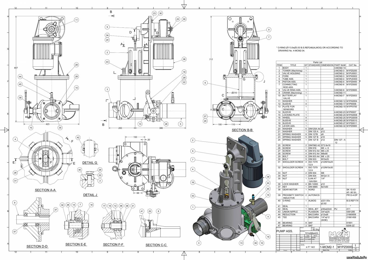

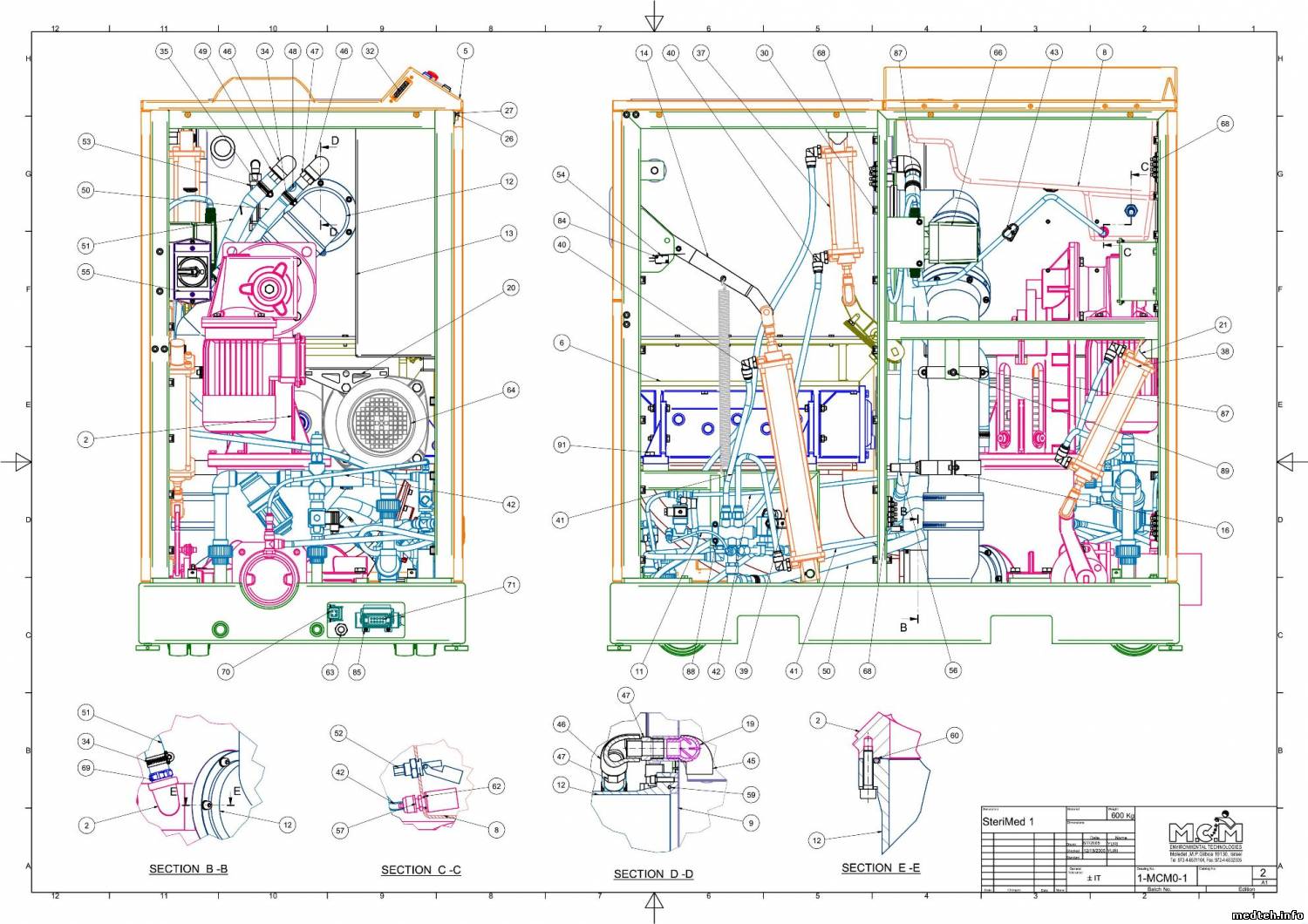

Всем привет! Сообщение VALVE NOT CLOSED говорит о том, что не закрыт клапан 5 (0834045.jpg). Этот клапан закрыт во время цикла и открывается в конце цикла для выброса отходов в сепаратор. Под передней левой крышкой есть шкаф управления, в шкафу есть панель с диодами. Диоды 5 и 6 говорят о положении заслонки (один горит, когда заслонка открыта, другой, когда закрыта). На дверце есть тумблеры для ручного управления, вроде 2й слева управляет заслонкой (он подписан, не помню точное название). Заслонка приводится в движение поршнем 38 (9587225.jpg). Положение заслонки определяют 2 индуктивных датчика 39 (4915158.jpg), которые установлены на планке 13.
Скорее всего из-за набившегося мусора заслонка не закрывается до конца, тогда придется отсоединять сепаратор и чистить там. Тумблером открыть заслонку, закрыть воду, отключить питание, тогда заслонка останется в открытом состоянии и можно будет почистить.
Либо у верхнего датчика (закрытое положение) снизилась зона чувствительности, тогда нужно его поближе придвинуть к шатуну 19 (4915158.jpg). Датчик на резьбе поэтому легко его можно подвинуть.
Есть третий вариант, датчик совсем не работает, тогда замена.
