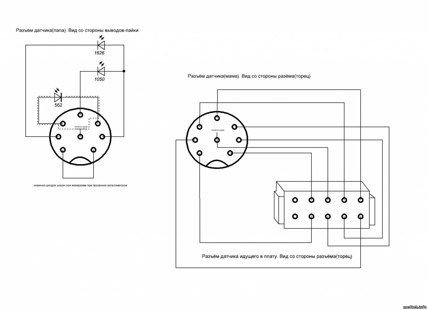

DimitriusДата: Суббота, 02.Мар.2013, 10:38 | Сообщение # 5
У вас сообщений: 410
Сделайте фотографии платы и вырванного разъёма-что бы убедиться что именно такой(от годов выпуска разные модификации)

DimitriusДата: Суббота, 02.Мар.2013, 23:08 | Сообщение # 7
Цитата (sibrov)
разьем подключения датчика.
Вот поднял старые данные, с 201(Хоть завод и на общение идёт но политика распространения документации у него строго закрытая nea )
