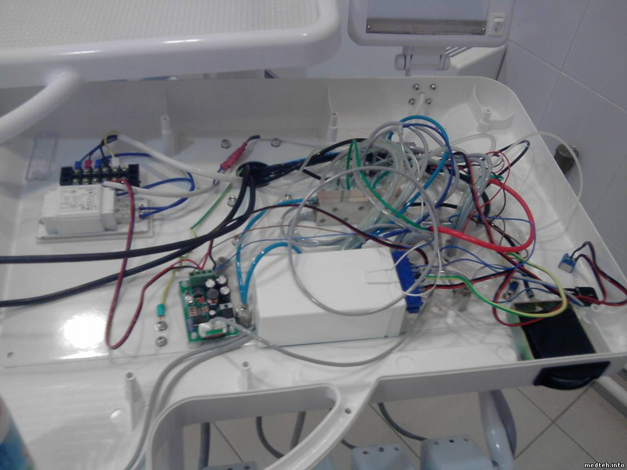

Существует проблема-при снятии турбины из гнезда плюётся водой. Что смотреть?

на картинке плохо видно - ракурс не тот , надо было снимать сверху. а так ,- неисправен пневмо клапан включения воды.сделайте хорошую фотку - покажу.
МастерБакуДата: Пятница, 16.Ноя.2012, 20:52 | Сообщение # 5
выглядят так http://www.medteh.info/forum/35-2131-97592-16-1352883394,
работает так - www.youtube.com/watch?v=a2cIdYHLFQs&feature=relmfu

Спасибо. А пневмоклапан как-нибудь обслуживается или сразу на новый менять?
МастерБакуДата: Пятница, 16.Ноя.2012, 20:57 | Сообщение # 7
он разбирается - китайцы народ не жадный.там что-то застряло. при поднятии шланга из него тихо не дует?

Нет, плюёт водой не всегда а после использования м\мотора например.
МастерБакуДата: Пятница, 16.Ноя.2012, 21:10 | Сообщение # 9
посмотрите видео. при поднятии шланга на управление пневмо клапана включения воды не должен поступать воздух, и не должна выходить вода из клапана.

Привет! У меня на установке такая же проблема. Плюёт водой при снятии инструмента. После пневмоблока шланг прозрачный и видно, что вода идёт с воздухом. Проблема или в пневмоблоке, или в пневмоклапане, если разобрался в чём дело, подскажи пожалуйста.
МастерБакуДата: Понедельник, 04.Фев.2013, 23:33 | Сообщение # 12
Не исправен пневмоклапан управления водой,травит и дырка в мембране. Разобрать, мембрану сменить,клапан очистить,обратите внимание на резинку запирающую воду и поверхность прилегания.
