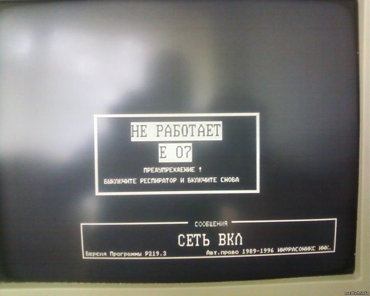

Я понимаю, что это старьё, но всё таки братцы, есть у кого нибудь что либо по этому зверю, выдаёт : Е07 ошибку, или Е80...может кто сталкивался?

Фото пока сделать не могу, ибо ИВЛ в другом городе, клапан выдоха проверял, раскидывал аппарат полностью, никаких утечек, ни разрывов и т.п.( как новенький, даже пыли ноль, все фильтры белоснежные) Надпись на мониторе примерно такая: неисправен Е07 перезапустите...или на мониторе появляются все параметры(т.е. статическое окно) но позже появляется окно Е80 и надпись аппарат неисправен...

судя по всему ошибка E07 - батарейка неисправна, меняйте. Акукумулятор не забудьте поменять. Успехов drinks

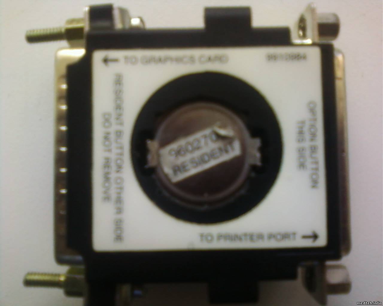

ШвейкДата: Суббота, 26.Янв.2013, 14:42 | Сообщение # 14
У вас сообщений: 581
Миасс
Цитата (Alexium)
В ПК используются литиевые батарейки - номинальное напряжение 3 в. В Adult Star сборка из четырех дисковых никель-кадмиевых аккумуляторов (номинальное напряжение 1,2 В 110 мАЧас). Думаю соориентируетесь на месте - на батарейке будет маркировка.
А вот это что за зверь такой, там стоит Элемент 311АА для чего нужно?

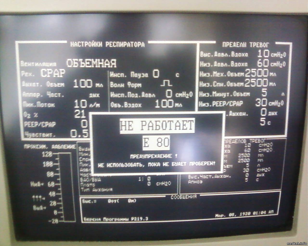

Поменял аккумулятор памяти 4.8 вольт, теперь сначала появляется на экране всё что должно быть при работе, но после появляется сверху окно ошибка Е80, аппарат неисправен, не использовать( не дословно но суть такая) клапан выдоха проверял, ничего не залипло, вообще аппарат как новый...аккумулятор 12вольт не менял, с финансами туговато, вот если бы знать что эта ошибка по любому аккумулятор, то поставил бы...а так поставишь, и на тебе снова Е80. эх, где бы найти таблицу кодов ошибок, уж смилуйтесь, у кого есть помогите...

Сначала практически всегда начинался запуск с Е07, когда заменил аккумулятор в ОЗУ запускается с Е80...

E80 - Внутреннее давление вне диапазона: ADPU card контролирует внутреннее давление и срабатывает предупредительный сигнал.

это уже интереснее, внутреннее давление в системе или ближе к компрессору? Можешь в двух словах обрисовать где стоит патрубок к датчику "ADPU card "? У меня зрительная память хорошая, я пойму где...Раз проблема начала возникать постепенно, то может быть просто "ушла какая то регулировка" к примеру подстроечный потенциометр, с годами внутри меняется сопротивление...Врачи рассказывают: что несколько раз перезапустишь, и он пашет...потом постоял, и усё...больше не запускался...Я так понял, что аккумулятор не причём..."ADPU card" преводится как блок управления данных, а не может быть связан ещё как нибудь с тем маленьким блочком на шлейфе, где стоит круглая безымянная батарейка? Хотя я подозреваю, что это питание памяти порта для соединения с ПК
