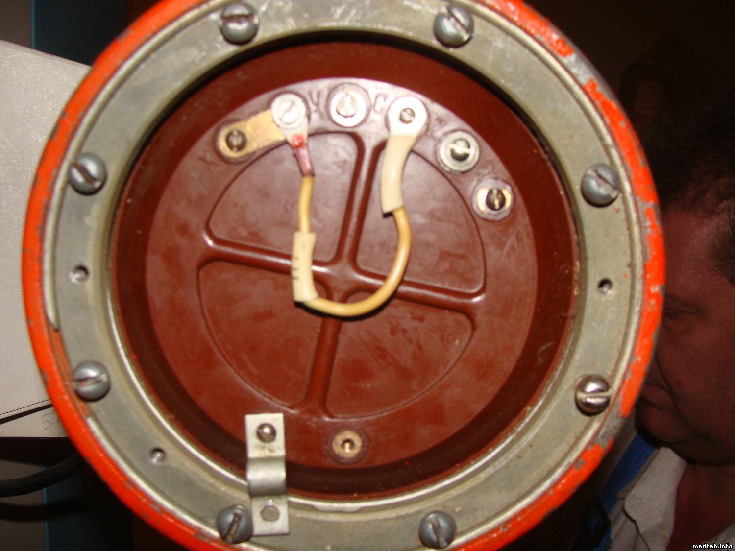

Коллеги, весьма срочно ищу схему подключения излучателя РИД-1 (паспорт или совет).
Данный излучатель, с 1 р.м. аппарата РУМ-20М установлен на посадочное место излучателя в 12Ф7 (с малым пультом). Излучатель идеально сел, на место излучателя с трубкой 2,5-30БД29-150 1,2х1,2 мм (фокус). Однако, похоже, что там различное число фаз двигателей вращения анода РТ. (различное расположение и число клемм, если откинуть боковую крышку излучателя). Нужен любой совет или, что ещё не менее ценно: паспорт/схема на РИД-1. (если там, конечно, есть схема подключения).

Sabres, с анодной стороны кожуха РИД-1 расположены клеммы выводов ТРЁХ обмоток статора: а-х, в-y, c-z. Все обмотки одинаковы.
При использовании излучателя в составе диагностического комплекса, где требуется форсированный разгон, обмотки соединяются в треугольник (тонкости подключения схемы торможения в разрыв треугольника опускаем).
У флюорографа нет ни форсированного разгона, ни торможения. "Родной" излучатель флюорографа имеет ТОЧНО ТАКОЙ ЖЕ статор, но соединённый в звезду внутри кожуха. Поэтому, если Вы имеете РИД-1, то соединяйте обмотки в звезду перемычками СНАРУЖИ и подключайте как "родной" статор флюорографа.
Позволю себе обратить Ваше внимание на то, что у флюорографического излучателя ОДИН фокус, а у РИД-1 два фокуса. Обратите внимание и проявите разумную осторожность.

"ТОЧНО ТАКОЙ ЖЕ статор" - отлично. Кстати, разумная осторожность относится к контактам высоковольтного кабеля в том числе?
"Ваше внимание на то, что у флюорографического излучателя ОДИН фокус, а у РИД-1 два фокуса. " - без вскрытия излучателя и слива трансформаторного масла не обойтись будет?
Если вскрывать с катодной стороны, то масло сливать не надо. Более того, если после закрытия аккуратно выгнать пузырь, не доводя его до статора, то можно обойтись и без вакуумирования.
Кстати: вывод трубки неиспользуемого катода следует соединить с общей катодов на катодном стакане кожуха.

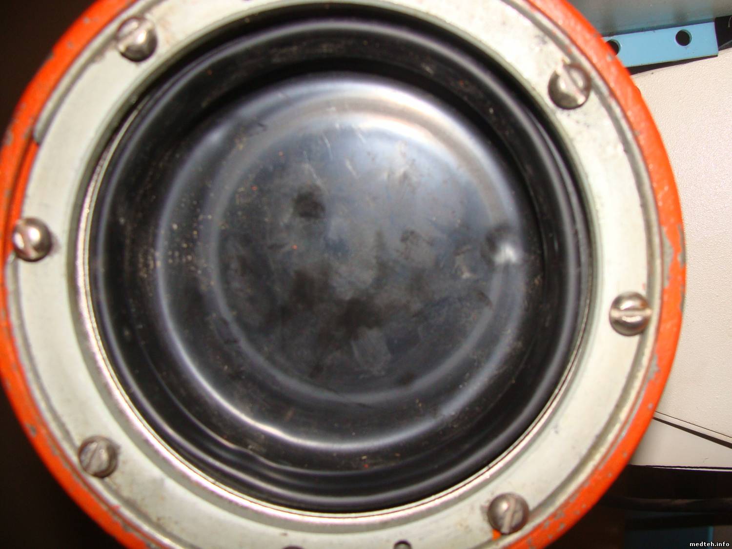

Сегодня пробовали произвести подключение излучателя РИД-1.

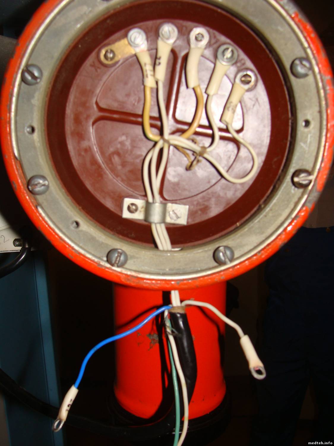

Соединили обмотки "Звездой", используя внешние перемычки. (Действительно, прозвонив родной излучатель от 12Ф7 обнаружили, что там точка соединения обмоток находится внутри излучателя).
Подключили три фазы:
Очистили наконечники в/в кабелей от старой смазки, проложили новую. Подключили наконечники в в/в стаканы.
При нажатии кнопки в первое положение пошла раскрутка анода (всё подключено правильно). Снимки пошли.
Начали с тренировки РТ на параметрах 60кВ и 4 мАс. Постепенно делали снимки, увеличивая напряжение. 70-80-90 кВ. О наличии высокого смотрели по прикрепленной пластинке люминофора и выключенном освещении, а так же ориентировались на миллиамперметр, на малом пульте флюорографа.
На 100 кВ раздался щелчок в РТ. Спустились на 80. Снова дошли до 100 кВ. Раздался более громкий щелчок, выбило автомат и сгорел предохранитель F9 на 5 А. Поменяли предохранитель, после этого стала индицироваться перегрузка трубки, по полоске светодиодных индикаторов, на ПУ.
В итоге - выход из строя трубки. Причем, судя по втянутому маслорасширителю...с трещиной в стекле.
Завтра поедем в одну из поликлиник, может поделятся одним из, завалявшихся там, излучателей, запасных (сами они там ещё работают на РУМ-20М).
Возможно, не повезло и попалась такая трубка (она и так в принципе, не работала нtсоклько лет). Старались делать всё аккуратно и без ошибок (проверяли предварительно, прежде чем включать РТ и напряжение поднакала, и лампу подключали галогеновую; перед первым включением смазку сменили и т.д.). Или мы что-то упустили?

Quote (Алекс-200)
Речь идёт действительно о трёх фазах или о цепях схемы разгона аппарата?
- речь идет о том кабеле, который был штатно подключен, от ГУ 12Ф7. Могут быть варианты? На фото это видно, в принципе.
Сегодня в одной из поликлиник нашли ещё одну живую трубку в излучателе РИД-1, от РУМ-20. Вскрыли излучатель, со стороны катодной части. Синий проводник соединили с желтым (общий катодный), оставив один фокус. Всё подсоединили. Разгон анода присутствует. Выполнили тренировку трубки. (на 100 кВ проблем нет). Сделали пробные снимки. Хорошая визуализация (контрастность). Заведующему понравилось.
Подождем, как трубка проявит себя в ближайшие пару дней работы.
