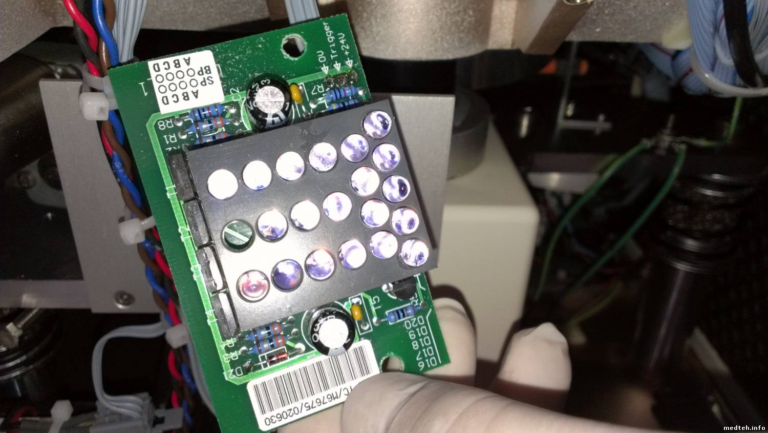

всем доброго дня!

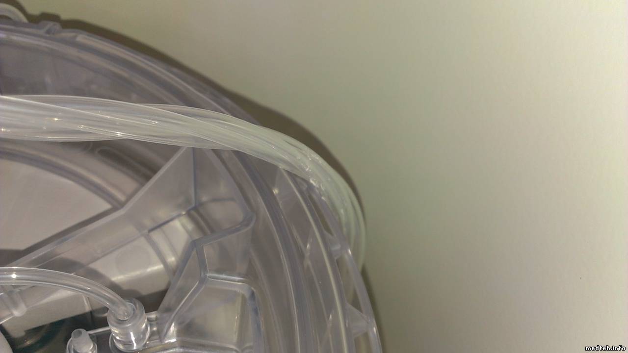

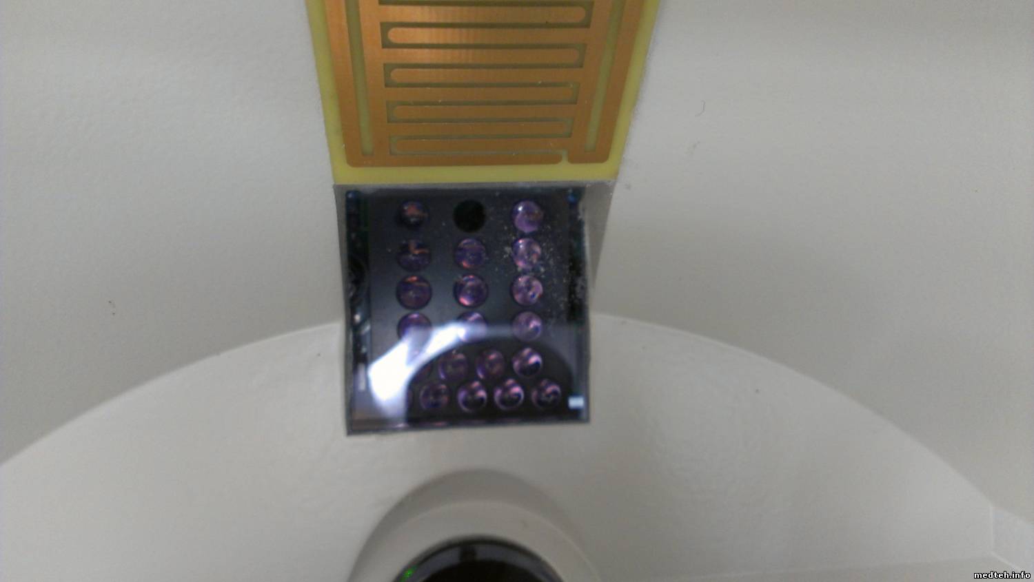

аппарат Fresenius C.A.T.S. plus проблема следующая - в фазе Priming (заливка), система выдает ошибку Failfure: PRC sensor
симптомы:
1. трубки сепарационной камеры трутся о ее края, в процессе которого образуется стружка. Стружка попадает на нижний источник света и детектор эритроцитов;
2. на нижнем источнике света имеется заводской дефект (см. фото) - один из светодиодов залит эпоксидным клеем (четвертый слева верхний ряд), капнувшем, по видимости, во время сборки аппарата. Этим клеем приклеивается оргстекло к корпусу (плата со светодиодами конструктивно размешена под этим оргстеклом);
3. слышал, что причиной может быть нарушение некой радиальной симметрии (могу выразиться не корректно) системы ременной передачи (фланцы), ротора центрифуги и частоты импульса ИК-засветки верхнего источника света. Я так понимаю, что юстировка (калибровка, настройка) чем-то, по сути, напоминает выставление системы зажигания и системы ГРМ в двигателях внутреннего сгорания... Так же слышал, что нужны спец. приспособления (стробоскоп)
вопрос - может кто-то сталкивался с подобной проблемой и смог решить вопрос по инженерному! т.е. своим талантом и смекалкой wink
p.s. описанная проблема имеет место сразу на двух новых аппаратах 2012 года выпуска...

на фото светодиоды обеспечивающие начальную установку камеры подсвет зеркала оно конструктивное на каждой кастрюле, видео камера находится рядом круглое окошко, убирать мусор от износа кастрюли и трубок обязательно, может работать на половине исправных светодиодов, проверь видеокамерой с телефона они ик, крепежку крышки выкрути и вставь на место и при открытой крышке смотри осторожно и удачи

Quote (alex219)
не совсем понял, что проверить?
если вы имеете ввиду источник ИК света и его приемник, то может лучше начать с простого - проверить напряжение на источнике и приемнике (до и после усилителя) Лучше бы вообще проверить всю карту напряжений (дело за малым - знать бы, где они контрольные точки и каковы их значения) blush

я думал что стружка от шестерни фракционного диска, который входит в зацепление с ведущей металлической шестерней, но на деле совсем иначе - это трубки трутся о край диска (ведать не правильная его установка) на фото это видно...
rinzhakДата: Понедельник, 17.Дек.2012, 10:51 | Сообщение # 15
У вас сообщений: 186
Петропавловск
вот еще видео, на котором видно, что трубки трутся о край

на видео ошибка сенсора протечки находится выше твоих диодов пройти спиртом, ик излучение видно видеокамерой телефона должны поиграть пока ищут зеркало, правильность заправки проверь нажми вопрос там все показано, трубкипри работе перекидываются, важно они закручены на заводе, при установке не проворачивать

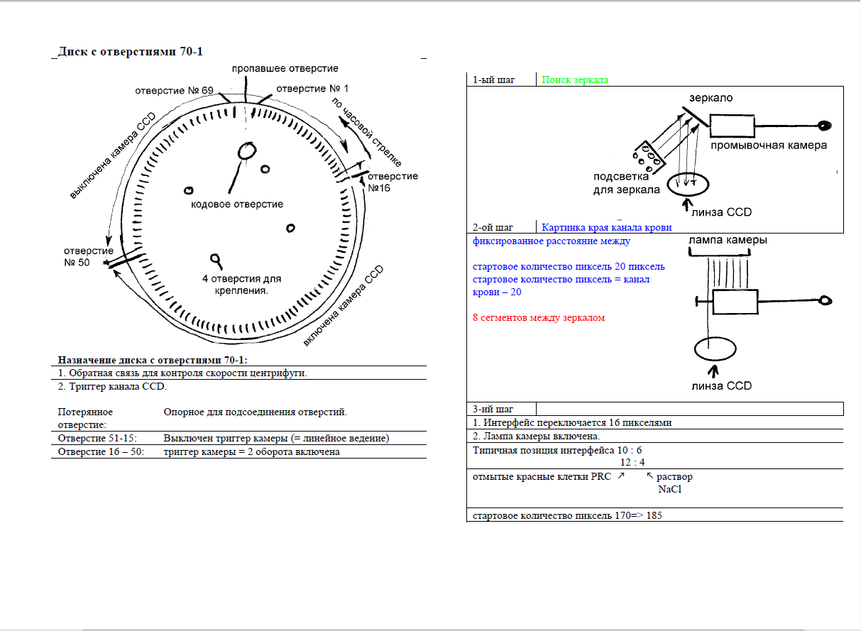

в настоящее время нахожусь не возле аппарата, поэтому не теряя время хочу понять характер неисправности (уж помогите пожалуйста) unknown

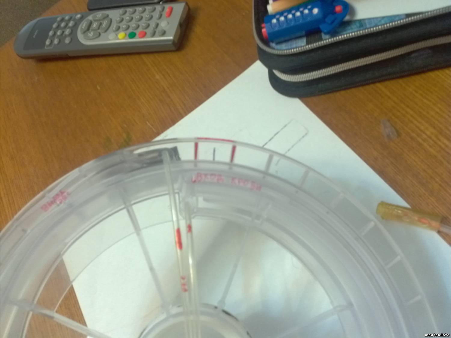

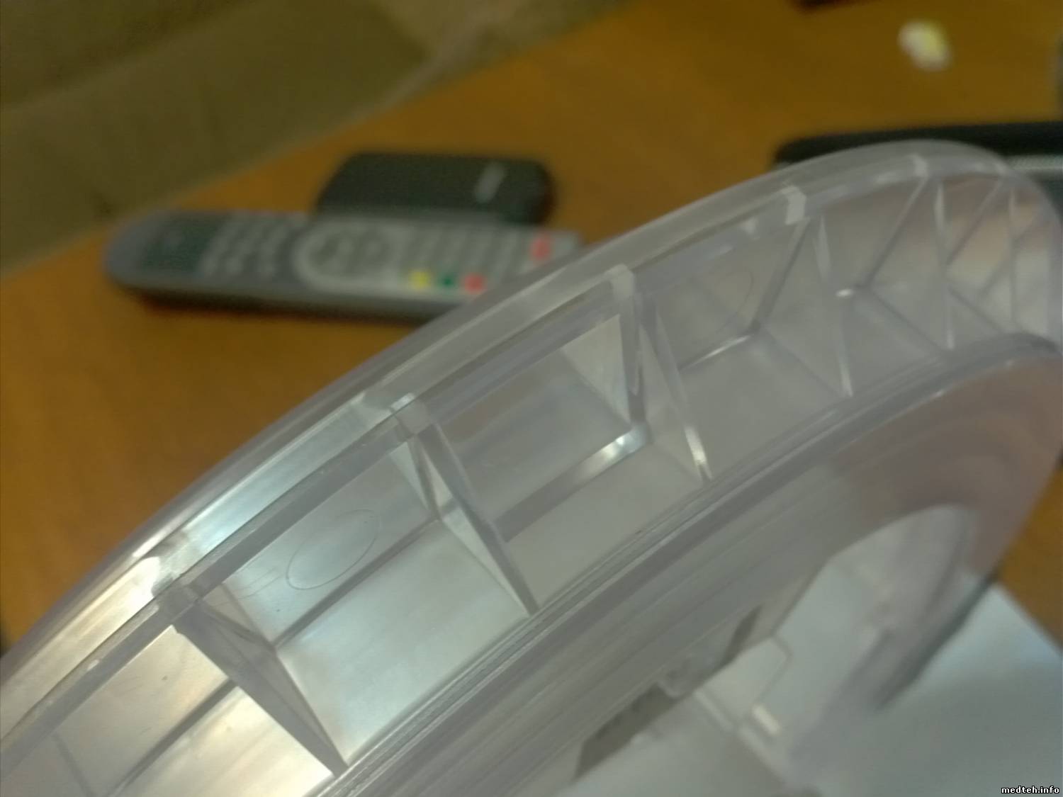

В инструкции пользователя написано, что верхний источник ИК света, производит один импульс за один оборот. Судя по конструкции фракционного диска (см. рис 1) импульс ИК света инициируется на утолщенном участке канала spiral blood chennal (на рис. 1 я его выделил красными краями - это примерно отрезок в 60°)
На рис. 2 (фото сделано давно) видно, что верхний шкив электромотора имеет риски равные шагу зубьев ременной передачи - значить, как-то выставляется радиальная симметрия! Ко всему, в инструкции пользователя сказано, что при первичном определении зеркала фракционного диска система запоминает его положение и синхронизирует момент импульса ИК с угловым положением того самого участка канала spiral blood chennal.
Могу конечно ошибаться - сервис инструкции ив глаза не видел mail1
Если все так и есть, как я себе на фантазировал, то очевидны две причины:
1. определение положения зеркала ошибочно (по причине источника света или его приемника, а может быть и триггера);
2. реально нарушена симметрия системы ременной передачи и генерации импульса ИК.

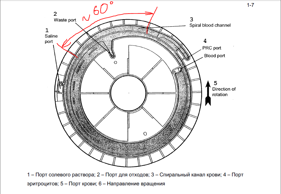

p.s. очевидно, что зеркало на диске каким-то образом симметрично с участком канала spiral blood chennal в котором оптика видит PRC...

зеркало находится напротив порта для доходов с противоположной стороны отлив 45 градусов,а порт по которому считывается кровь для настройки участок грань от точки в ,красный сектор ,виден при нормальной настройке светодиоды верхней подсветки находятся напротив тех что снимали проверить зеркалом и видеокамерой
alex219Дата: Понедельник, 17.Дек.2012, 14:22 | Сообщение # 21
У вас сообщений: 115
Хабаровск
порт съема крови по которому идёт настройка ремней
alex219Дата: Понедельник, 17.Дек.2012, 14:24 | Сообщение # 22
Хабаровск

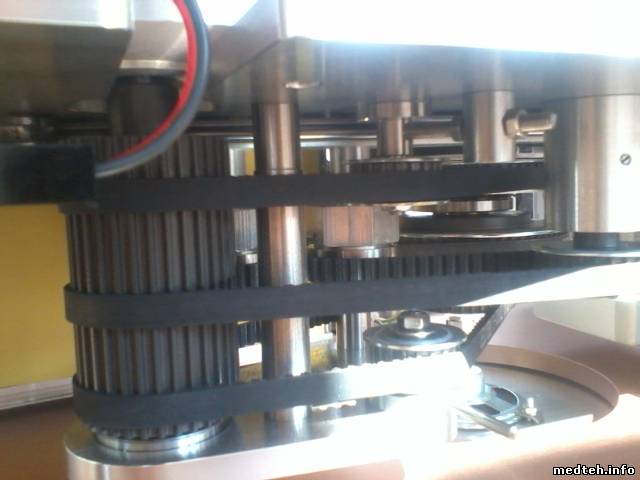

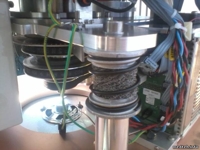

инженеры фрезы при монтаже ставят риски на всех ремнях обычно по три лево центр и право

alex219, кажется с конструкцией диска я разобрался с Вашей помощью - Ура good
Огромное Вам спасибо за науку!!!

Quote (alex219)
а что, бывает ремень соскальзывает или перепрыгивает на несколько зубьев? Вот у меня еще одно фото интересное (см. рис) длинная цилиндрическая, скорее всего ведомая, шестерня. Обычно чтобы ремень не соскальзывал, и не проскакивал, его надо постоянно контролировать на предмет натяжения, ну хотя бы пальцем продавливать good )))
наверняка и сам ремень ссыхается со временем, но в моем случае рано ему еще - 2012 год выпуска, как ни как...
В любом случае - если вращение передается через ременную передачу, лучше вовремя проверить натяжение ремня, чем потом мыкаться с настройкой с помощью спец. приборов и программы...
Сообщение отредактировал rinzhak - Понедельник, 17.Дек.2012, 15:05

время жизни комплекта кастрюля и шланги ограничено. но когда его крутят долго кастрюля рассыпается все красиво заливая и соответсвенно проворачивается механика если аппара 2012 должна быть гарантия

осмотрев конструкцию и принцип работы ременной передачи, включая механизм фиксации фракционного диска роликовыми упорами, характерно, что линейный привод механизма фиксации, протягивая ремень, проворачивает всю роликовую систему передач. Интересно, как при этом сохраняются угловые соотношения ведущего, ведомого и натяжных роликов, а т.ж. роликов линейного привода unknown
Мда..а..а, хорошо, что есть навыки регулировки системы зажигания и зазоров клапанов в ДВЗ! без этого было бы сложнее...
Quote (alex219)
- это точно, без этого потом будет крайне трудоемко.

касательно первого C.A.T.S. причина была вот в чем - (http://rusfolder.com/34250044 ссылка на фаилобменик, пароль - qwerty)
было бы полезно подложить гроверные шайбы под винты...

мысли вслух - "заинтересовал меня вот какой факт:
Перфорированный диск, предназначен для измерения скорости центрифуги с помощью оптического датчика X400.
Сигнал с датчика подается в RISC микроконтроллер PIC16C56 (IC 400), который вычисляет положение слепого промежутка, основанного на отсутствие отверстий в соответствующей зоне перфорированной диска, далее сигнал передает на микроконтроллер 87C592 или P83C592FFA.
RISC-микроконтроллер подает импульс в стробоскоп, через интерфейс управления (X300.7 и X300.9) с помощью IC 508.
Кроме того, IC 400 генерирует сигнал для включения ИК-подсветка камеры CCD.
выходит, что по слепой зоне на перфорированном диске RISC контроллер и посылает сигнал на ИК камеру в блок ССD?
поскольку ранее, благодаря alex219 разобрались, что на фракционном диске ИК засветка производится в определенной части его окружности, то учитывая единственно правильно положение фракционного диска в роторе есть однозначная соостность слепой зоны перфорированного диска и, скажем, прорези на роторе. Ах жалко сразу не посмотрел этот конструктивный нюанс..."

алгоритм определения зеркала

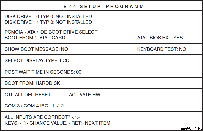

не могу зайти в сервисное меню с USB Service Mo.U.S.E версия ПО 3.06, хотя в документах указана версия 3.05. Плата PC E-44 K4/
в мануале под эту версию ПО сказано, что доступ к сервисному меню загружается с USB Service Mo.U.S.E автоматически без активации, как на версиях ниже 3-й.
На USB Service Mo.U.S.E индикатор горит!
пробовал загрузиться через BIOS, по крайней мере, настройки те же, что и в инструкции (см. фото)
Что думаю делать:
1. попробовать снять с другого аппарат плату PC E-44, где USB видеться, заменить "жесткий", провести сервис и поставить обратно (если получиться конечно...);
2. заказать новую плату PC, или попробовать "покрутить" имеющуюся (времени жалко мало, и бюджет ограниченный)
3. подскажите, кто чем может...
