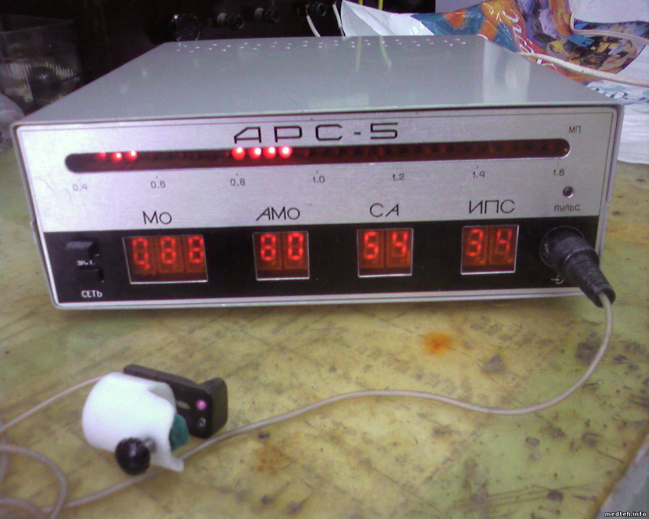

Шеф озадачил. Принес аппарат. Сказал: позанимайся с ним.
Похож на пульсоксиметр. Предположим, первое значение SpO2, второе - ЧСС. А остальные?
Включается, после нажатия кнопки УСТ начинает обрабатывать пульс. Минуты через полторы показывает данные. Показания в дальнейшем не меняются, пока не нажмешь УСТ. И все по новой.
Гугление ничего не дало. Предполагаю, что должны быть АРС-1, 2, 3, 4 и возможно даже 6. Могу ошибаться. Не нашел ничего. Фото прилагаю.

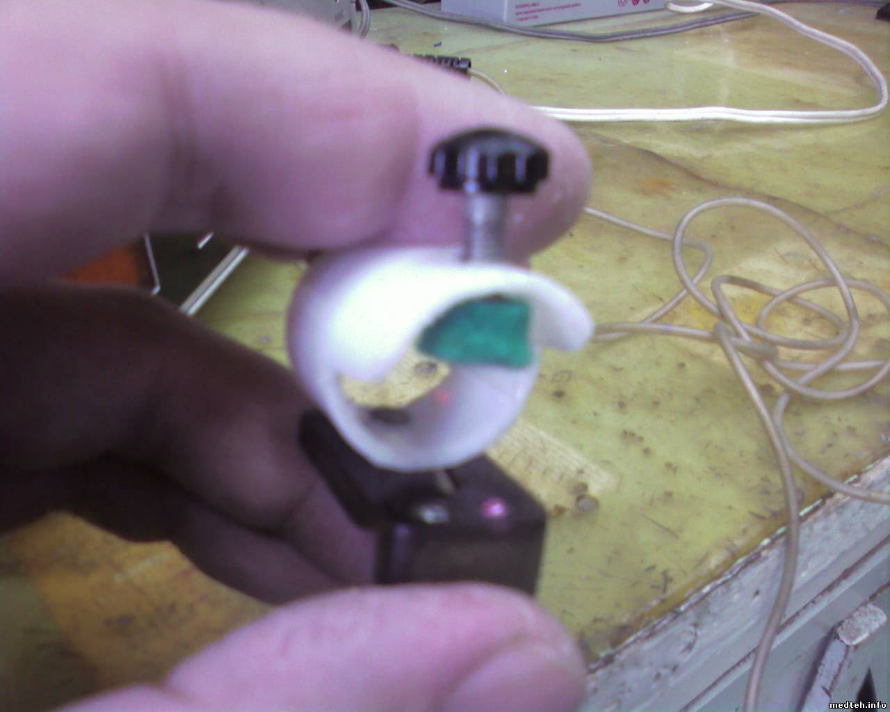

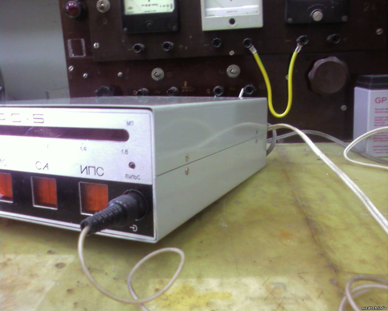

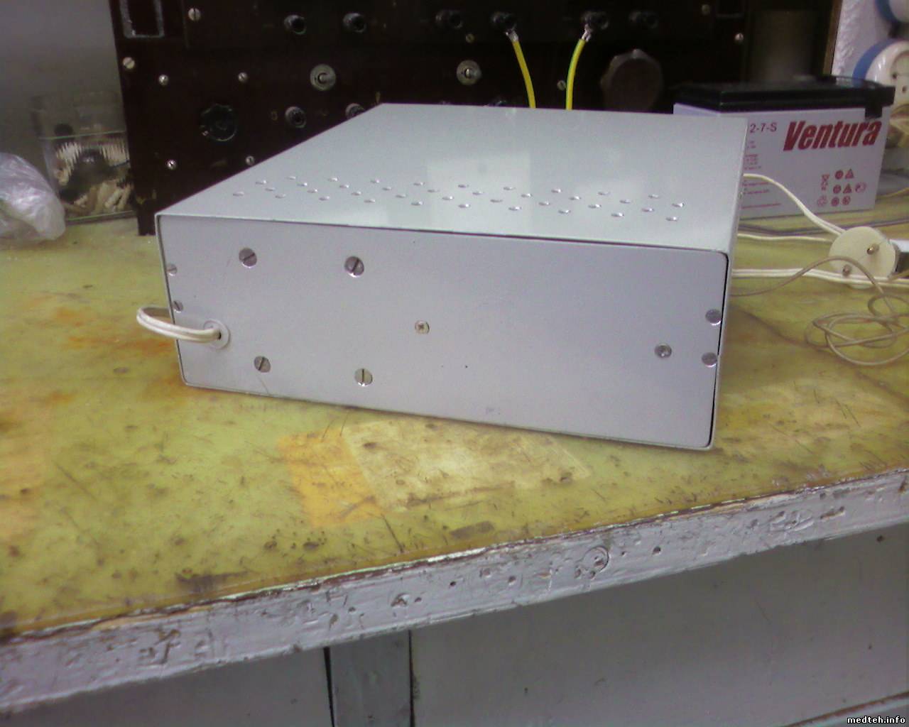

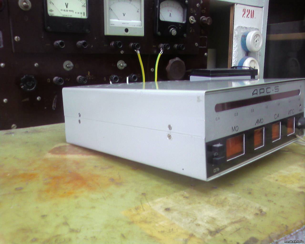

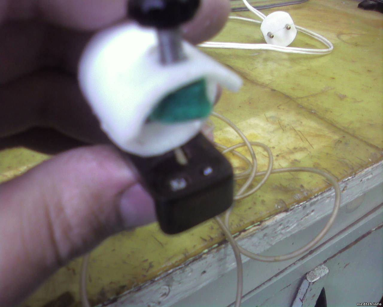

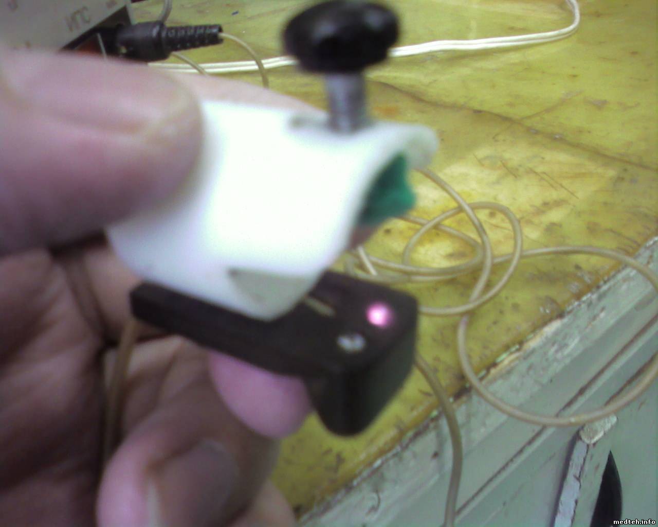

anton26, сфотографируйте заднюю часть прибора и подробнее датчик
anton26Дата: Четверг, 29.Мар.2012, 17:45 | Сообщение # 3
У вас сообщений: 375
Извините за качество снимков.
Датчик похоже переделан. Коричневая часть скорее всего родная.

А на обратной стороне аппарата шильдик, или надписи , производитель, сериный номер, дата выпуска, что ничего нет? Может эмблема призводителя?
anton26Дата: Суббота, 31.Мар.2012, 15:43 | Сообщение # 5
Неа. Все на фото. nea
AlexiumДата: Суббота, 31.Мар.2012, 16:17 | Сообщение # 6
Думал скажу что-нибудь умное, что это трнанскутанный монитор или что-то в таком роде. biggrin Но аппарат действительно загадочный, нет даже производителя и заводского номера. Думаю что изготовитель вашего прибора находится в вашем городе и это работа кооператива. Попробуйте выяснить как прибор появился в медучереждении. Чаще всего он появляется вместе с врачом пишущим докторскую или другую научную работу (типа новый способ лечения или оценки состояния пациентов и т.д.), после чего прибор выбрасывается "на помойку".
Напишите про датчик подробнее - светодиоды (количество и цвет свечения), фотодиоды и т.д.
АРС-5 - можно предположить - что это измерение 5 параметров. unknown

Не похож он на кустарный. В том то и дело. Передняя панель уж очень хорошо сделана.
На датчике два светодиода. Видимого свечения нет. Один горит при съемке на фотоаппарат.
Про пять параметров логично. Но адекватно измеряются только 4. По верхней шкале вряд-ли что прочтешь.

"Мо" и "АМо" обычно обозначают "мода распределения" и "амплитуда моды" - это показатели вариабельности сердечного ритма.
Тогда "АРС-5" это "Анализатор ритма сердца". Но другие обозначения ни на что не похожи...
Alexium, вероятно прав - экспериментальный прибор для обкатки новых теорий.

Может быть это кодировка параметров Pi и SpHb?
olegpДата: Воскресенье, 15.Апр.2012, 11:33 | Сообщение # 10
У вас сообщений: 205
Набережные Челны
А вообще, отделение занимается взрослыми или новорожденными ?
Может быть "СА"-это Синусовая аритмия ? Но в чём она тут измерена ?
