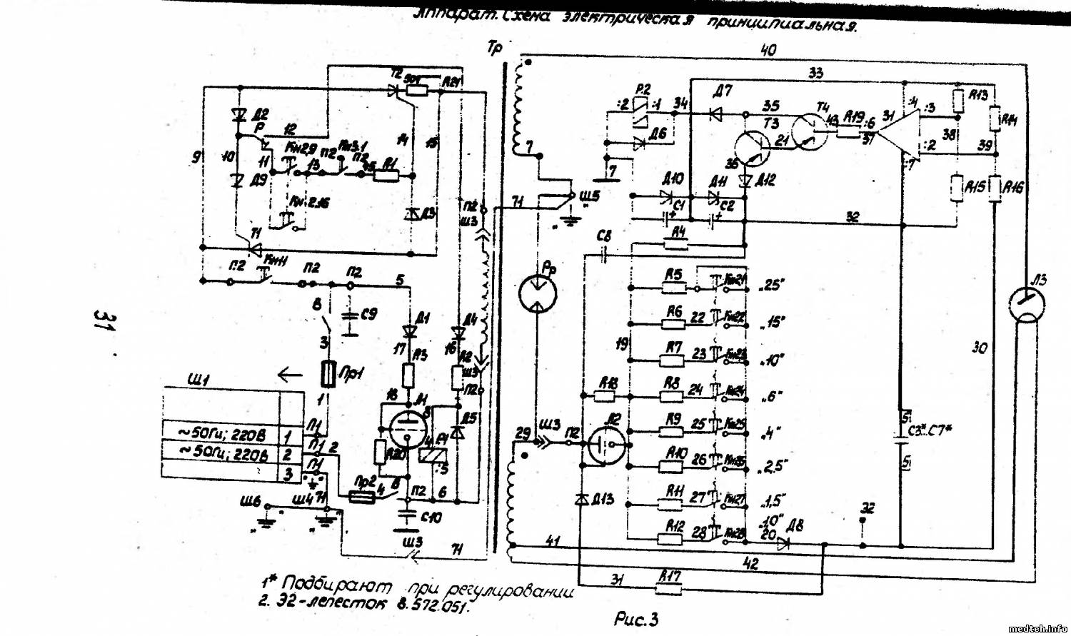

Народ помогите найти, так сказать мануалку ))))) на этот палатный рентген был скачок погорели сопротивления и теперь непонятно, что ставить и каким номиналом если у кого осталось это чудо, прошу откликнутся !)))) Кстати не уверен полностью что это 9л3 на 8л3 не похож схема более совершенная, но и не 9л5 на плате стоит к140уд, один транзистор марки тоже не знаю, на плате остались одни ноги !)))) Все остальное диоды и сопротивления кто опознает это чудо буду благодарен !.
Если никому не известна данная модель то хотя бы схему от 9Л3, что бы было от чего отталкиваться. Фото выложить нет возможности этот аппарат находится в деревушке у фельдшера и ехать за 100 верст что б сделать фото, ну сами понимаете !

Под такое описание подойдет даже это

Alexium спасибо огромное, очень близко, буду танцевать от этого выхода другого нет ! Отличие от того аппарата в установках, там как у 8Л3 от 4м/с до 100м/с и нет ламп даже немного совпадает проводка! Помочь надо он за свой счет покупал аппарат все принадлежности и.т.д., буду пытаться помочь мужику. Такая глушь, а он на одном энтузиазме пытается что то - сделать!!! Деньги за ремонт, даже на запчасти и то стыдно брать!
Alexium очень прошу, посмотри еще какой нить вариант понимаю копание в пустыне но.... !! извини за наглость, но может ты посмотришь по проводке ??? на пульте кнопка которая дает высокое замыкает 7-8, 29-21 контакт . на пульт приходит 5 проводов остальные три нумерация неизвестна я звонил ему на кембриках надписи неразличимы. Пульт один в один как у 8Л3.

AlexiumДата: Понедельник, 20.Фев.2012, 10:32 | Сообщение # 6
Вот всё что есть - надеюсь что пригодится

Alexium, огромное спасибо у меня все получилось !!! аппарат работает !! Сравнивая схемы полученные здесь, мне удалось полностью восстановить ту схему, которая была изначально, как говорит доктор работает четко и без проблем даже качество снимков улучшилось но эт я думаю от радости ему так кажется !!! еще раз огромное спасибо вам !!!. Благое дело не получилось бы без вашей помощи !! СПАСИБО !
