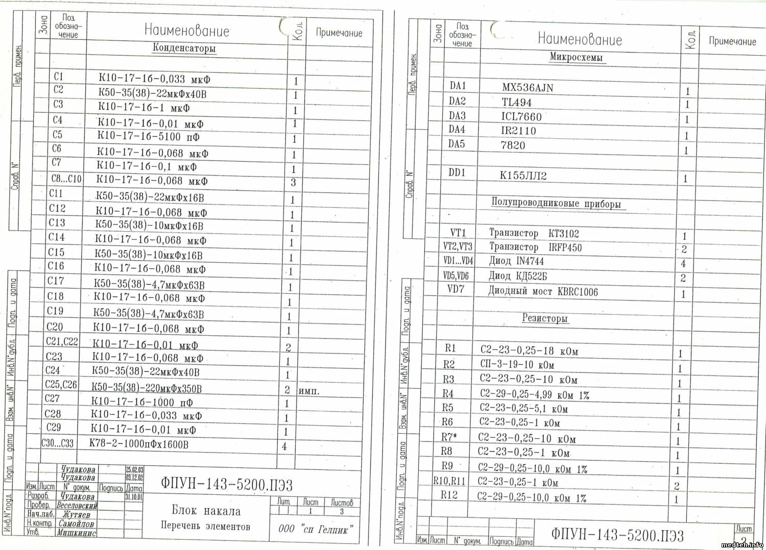

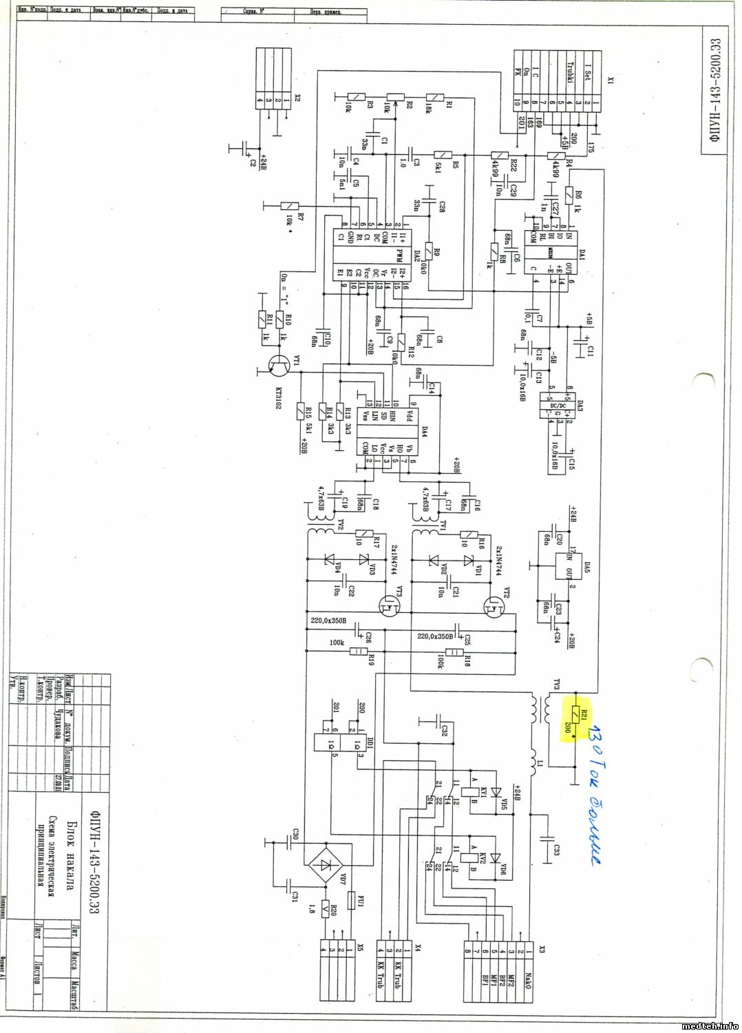

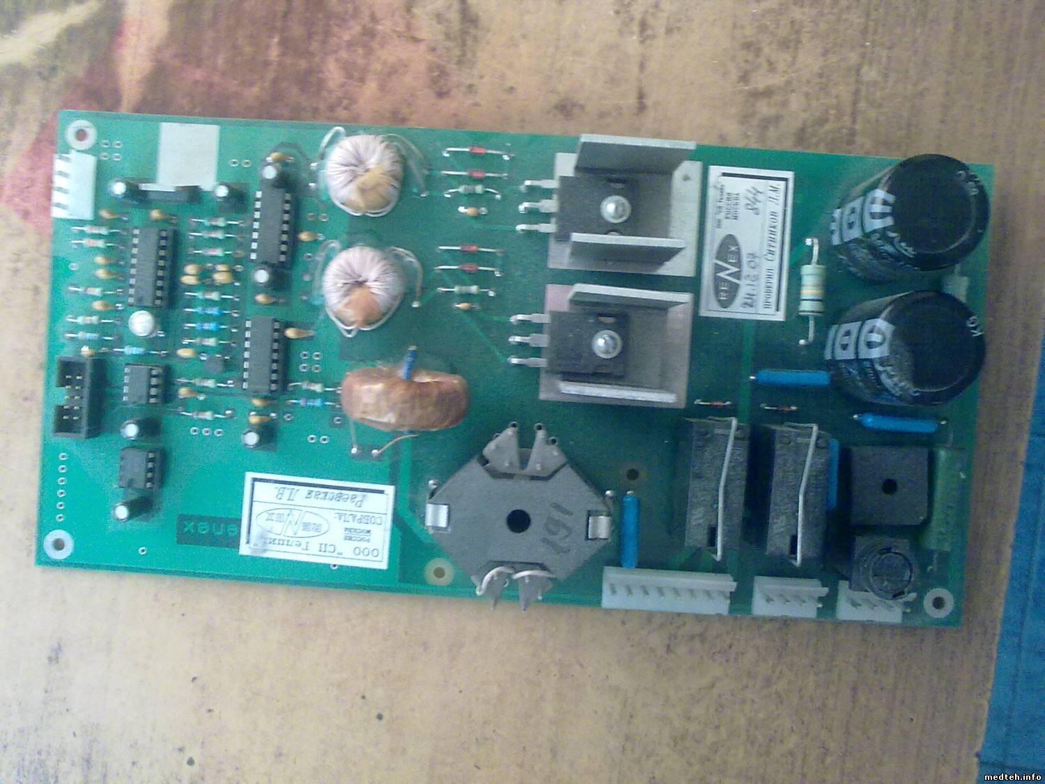

Саша166Дата: Пятница, 10.Фев.2012, 17:42 | Сообщение # 10
У вас сообщений: 105
Омск
Сдохла плата накала. Схема на плату надо, буду востанавливать.
Плата как на фото.
Сообщение отредактировал Саша166 - Пятница, 10.Фев.2012, 17:59
marfa-555Дата: Воскресенье, 12.Фев.2012, 11:34 | Сообщение # 11
У вас сообщений: 157
рентгентехник
Схема платы накала Обычно вылетают VT-2 VT-4.

Сегодня поставил плату. Плата не заработала ошибка 102 микруха IR2110 ушла в короткое ремонт пака откладывается.

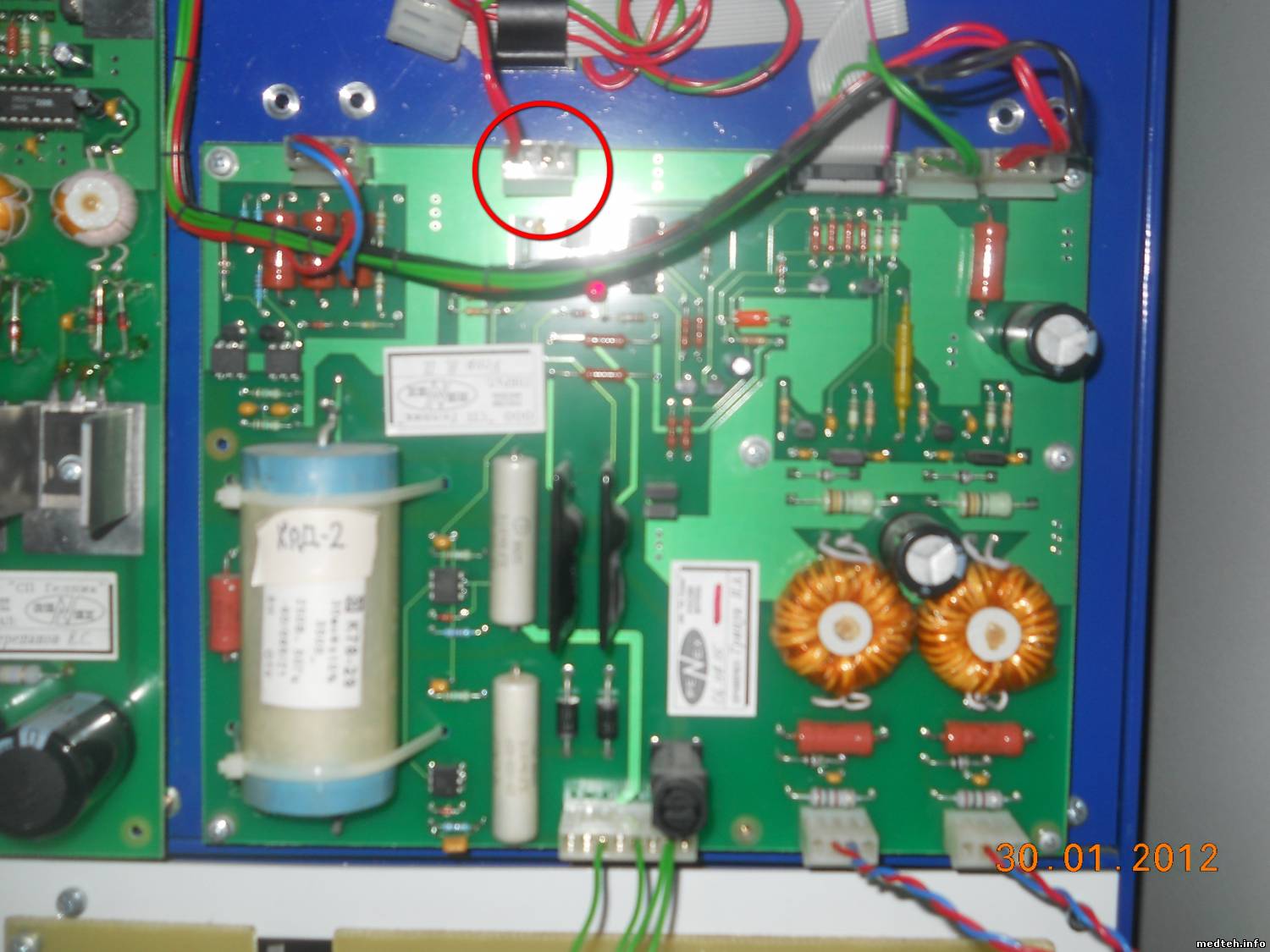

Еще заметил чта на плате которая на фото, на разъеме выделеный красным кругом откинуты 2 черных провода, так должно быть, и что обозначает красный светодиот, как эта плата называется за что она отвечает?
Сообщение отредактировал Саша166 - Среда, 22.Фев.2012, 19:34
marfa-555Дата: Четверг, 23.Фев.2012, 08:38 | Сообщение # 17
рентгентехник
ошибка 102 Это обрыв накала, то есть сгорел какой то фокус
посмотри на высоковольтном тансформаторе входные напряжения с накальной платы
Маркировка О - общий Б- боль фок, М - мал фок
При выбранном фокусе должно быть М-15 +- Б 20+- пРИ СНИМКЕ увеличивается где то вдвое напряжения переменное
Если будет 150+- ,то с большой вероятностью придется выбрасывать R-трубку.
На фото плата ключей: вращение, включение В/напряжения ... Эта плата к накалу отношения не имеет.
