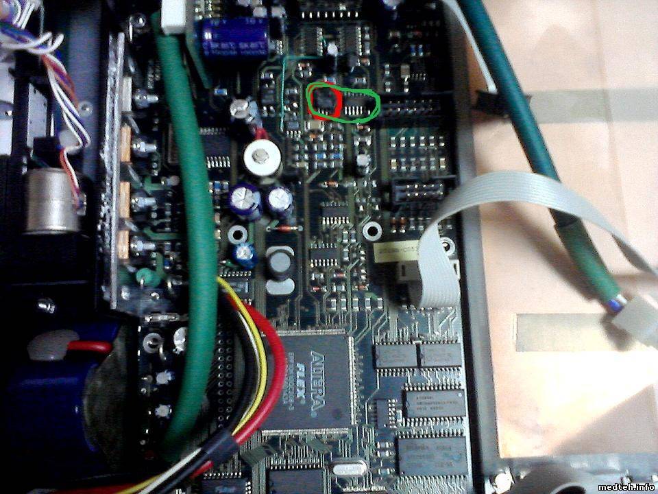

Здравствуйте. Помогите найти схему к этому электрокардиографу...
У меня обуглились две микросхемы, может кто знает(их название или чем их можно заменить)

TLC27M4CD и TLC27M2CD.
Только вот странное дело с чего это вдруг они решили обуглиться.
