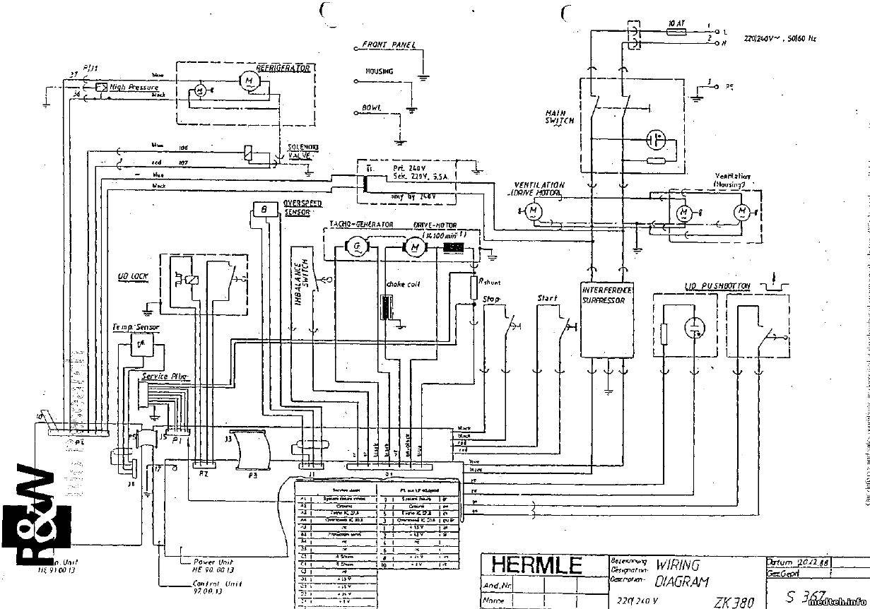

Добрый вечер товарищи медтехники. Поздровляю всех с Новым годом! Крепкого всем здоровья и высоких трудовых достижений в нашем нелегком деле.На днях у меня в больнице вышла из строя ценрифуга немецкого производства ,,Hermle ZK 364 ,, c вмонтированным агрегатом для заморозки плазмы крови.Неисправность заключается в следующем при включении двигатель центрифуги вращается с одинаковой скоростью примерно.100 об.мин., центрифуга оборуд.стречлоч.тахометром и рег.оборотов но ни какой реакции на него нет , схемы нет. Сам регулятор оборотов собран на симисторах они целые рабочие.Может кто сталкивался с подоб.проблемой в данной центрифуге прошу ответить на мой вопрос. javascript://

AlexiumДата: Среда, 11.Янв.2012, 20:45 | Сообщение # 5
Фото супер rofl
Вот вайринг диаграм
