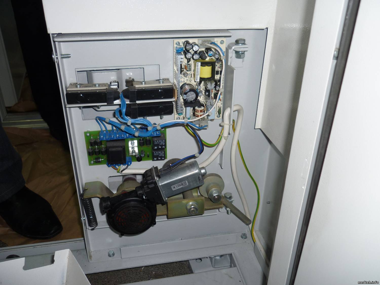

1) Когда дверь кабины открывается/закрывается - - - ИДУТ ПОМЕХИ НА ПИТАЮЩЕЕ - и он пишет: что мол, снимок сделать не могу, не готов!!!!
Для этого мы поставили RC фильтр на вход ~220в которая подаёт напругу на коммутатор двигателя привода двери!!!!!!! R-67ом, C-0.5mKf
2) И заменили плату драйвера на самом питающем. (нужно связаться с заводчанами, они этот свой "БРАК" воспринимают вполне адекватно)
