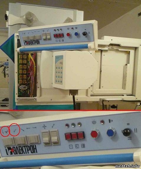

Нужна схема
Cтола-штатива поворотного РДК612-210-01 2003 г.в. Модель DMT-80\SFD-4A.
Три рабочих места.
В хранилище есть схема 2005 года. У меня другая. Не работает завал стола в одну сторону.
Концевики в норме. Провода прозвонил. Не реагирует на вторую кнопку сверху. Сама кнопка работает.
Приходится заваливать стол при помощи самой верхней кнопки.

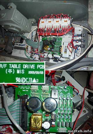

Плата управления ПСШ

возникла аналогичная проблема ...только кнопки работают все .но стол не ложится а идет до 45 %. потом 3 раза дергается (если кнопку не отпускать) и встает. весь стол перепахал. причем заметил что стол останавливается и без сигналов с промежуточных концевиков на барабане
http://imm.io/ZMUR
