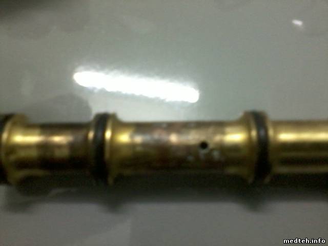

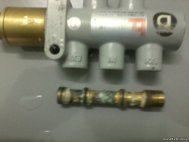

Всем привет!
проблема следующая - засорился клапан Baccara гидравлической системы утилизатора Sterimed-1 (что часто бывает ввиду плохого качества водопроводной воды). Разобрал (см. рис.), почистил, протер, но вот чем смазывать штуцер после подобной ревизии?
Подскажите...

Подвижные узлы гидравлических клапанов, и данный в частности, "смазываются" самой средой. А для облегчения сборки можешь использовать любую нейтральную (силиконовый вазелин, например).

ну, в принципе понятно, вот только той смазкой, которая имелась на штуцере забилось отверстие, что не давало воде (через это отверстие) возвращать штуцер в исходное положение. Вот по этому у меня и возник вопрос.
