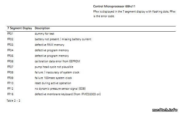

Коды ошибок

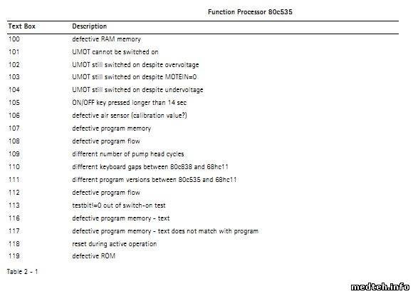

kardis, хотелось бы получить расшифровку кодов, в частности FF12, 108

Quote (kardis)
Коды ошибок
Прикрепления: B.Braun_Infusom.pdf(20Kb)
Вот же все коды выложил
108 - defecctive program flow
FF12 - no dynamic pressure sensor signal (EDP)

AlexiumДата: Среда, 16.Ноя.2011, 08:26 | Сообщение # 10
Ошибки
