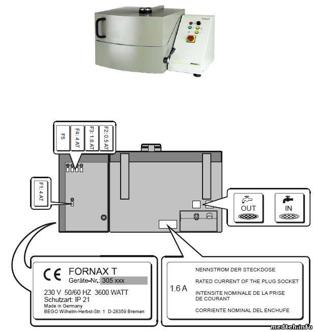

Инструкция по эксплуатации на Fornax T Вам интересна?
Пример: []

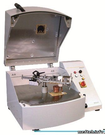

Кто работает на Fornax T , дайте точные размеры индуктора : Ф трубки , Внутр. Ф катушки , общая высота . Еще интересуют номиналы конденсаторов на плате индуктора ( емкость где то читал 0,33мф ( один ) , на сколько вольт ? Может у кого есть сервис мануал к ней или электрическая схема . Всех благодарю за помощь .
