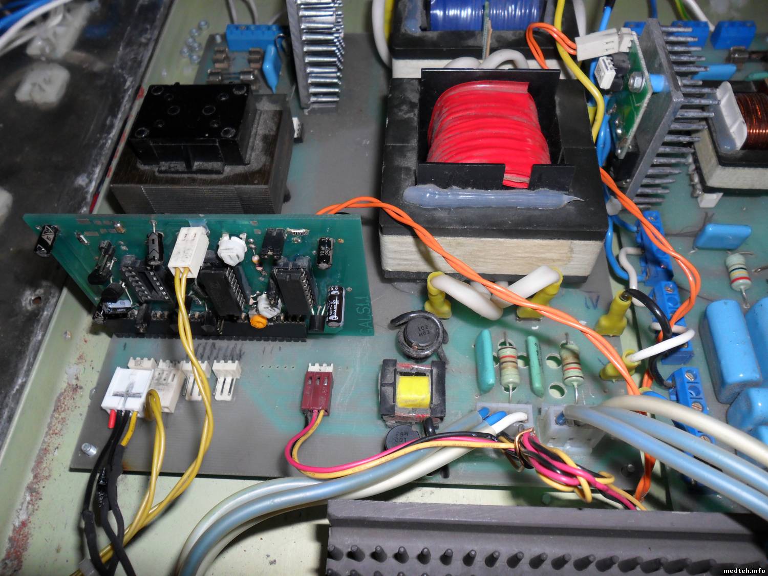

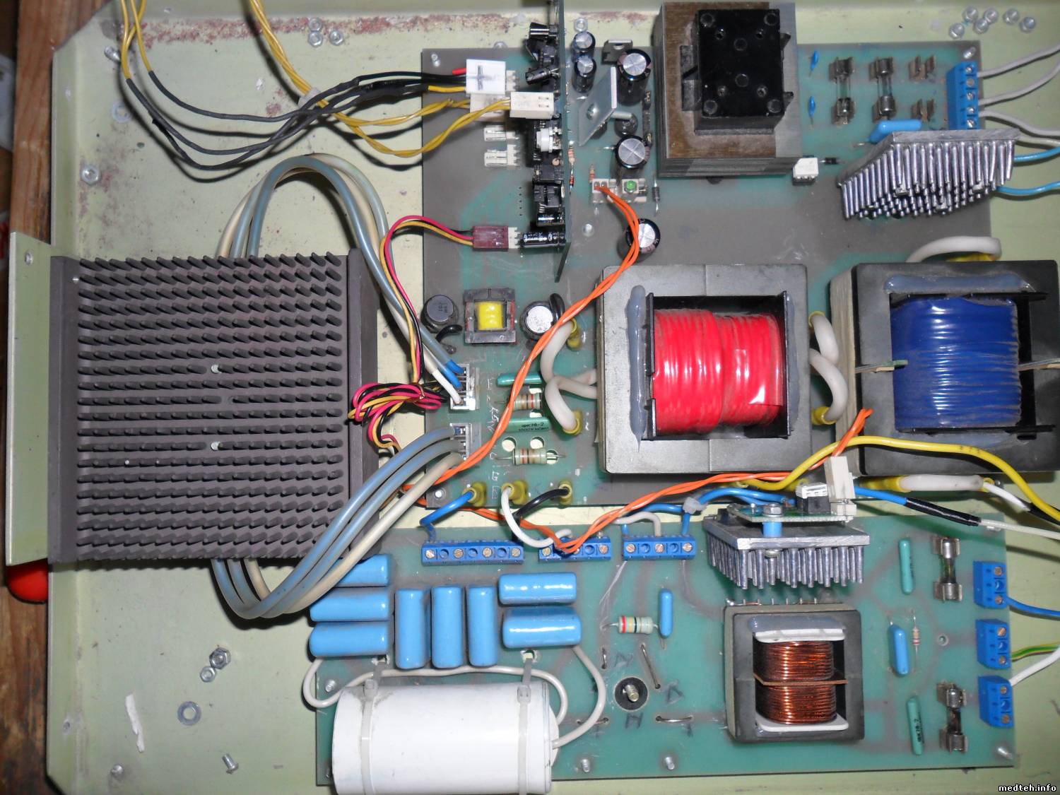

еще симистор(BTA26600B) не получается проверить, возможно вышел из строя
симистор соединен с оптопарой (мос3062), возможно это блок защиты
сфотала чтоб примерно видно было о чем речь )

AlexiumДата: Среда, 29.Июн.2011, 10:05 | Сообщение # 8
Quote (IMT)
еще симистор(BTA26600B) не получается проверить, возможно вышел из строя симистор соединен с оптопарой (мос3062)
Скорее всего это включение нагрева.

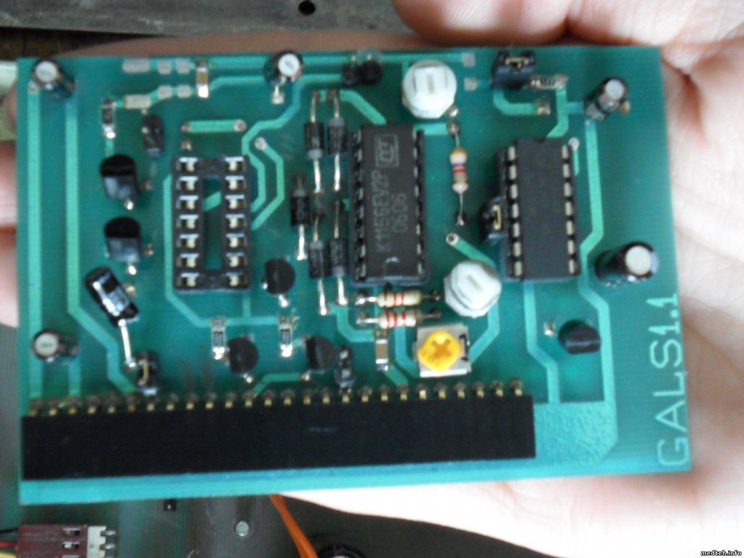

На микросхему КР1156ЕУ2 есть сообщения о "вч возбуждении, звоне на выводах управления затворами", лучше заменить на аналог UC3825.
Вторая микросхема (не вижу маркировки)?
Поменяйте все электролитические конденсаторы в питании микросхем и на субмодуле (или проверьте ESR-измерителем).
IMTДата: Среда, 29.Июн.2011, 11:00 | Сообщение # 9
У вас сообщений: 33
вторая микросхема LM339n,

AlexiumДата: Среда, 29.Июн.2011, 12:11 | Сообщение # 10
Quote (STaras)
- да нет. Просто симистор управляется через оптопару, чтобы развязать холодную и горячую части.
Это тот что находится м/у сетевым дросселем и ферритовым трансформатором УЗГ.
Quote (Alexium)
Это тот что находится рядом с трансформатором питания, по фото 2044213.jpg это верхний правый угол.

контроллер можно просто заменить? а программировать не надо?
просто заменить на аналог?
STarasДата: Понедельник, 04.Июл.2011, 09:04 | Сообщение # 12
Quote (IMT)
- какая конкретно микросхема здесь обозвана контроллером?
К1156еу2р
