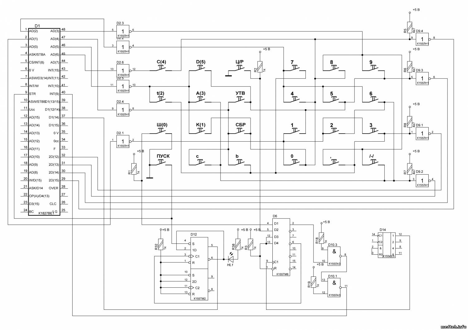

Коллеги, нетяне, может кто-нибудь поделится схемами на микроЭВМ "Электроника" МС2703. Уменя в ремонте 2 варианта: один - на ИВ-28А, а второй на АЛС324А. Но схемы нет ни на один. Насколько я знаю, и КФК-2МП и КФК-3 уже давно идут с новым вариантом МС2703! По моему мнению, "Светлана" могла бы и выложить схемы на старые разработки!!! mail1

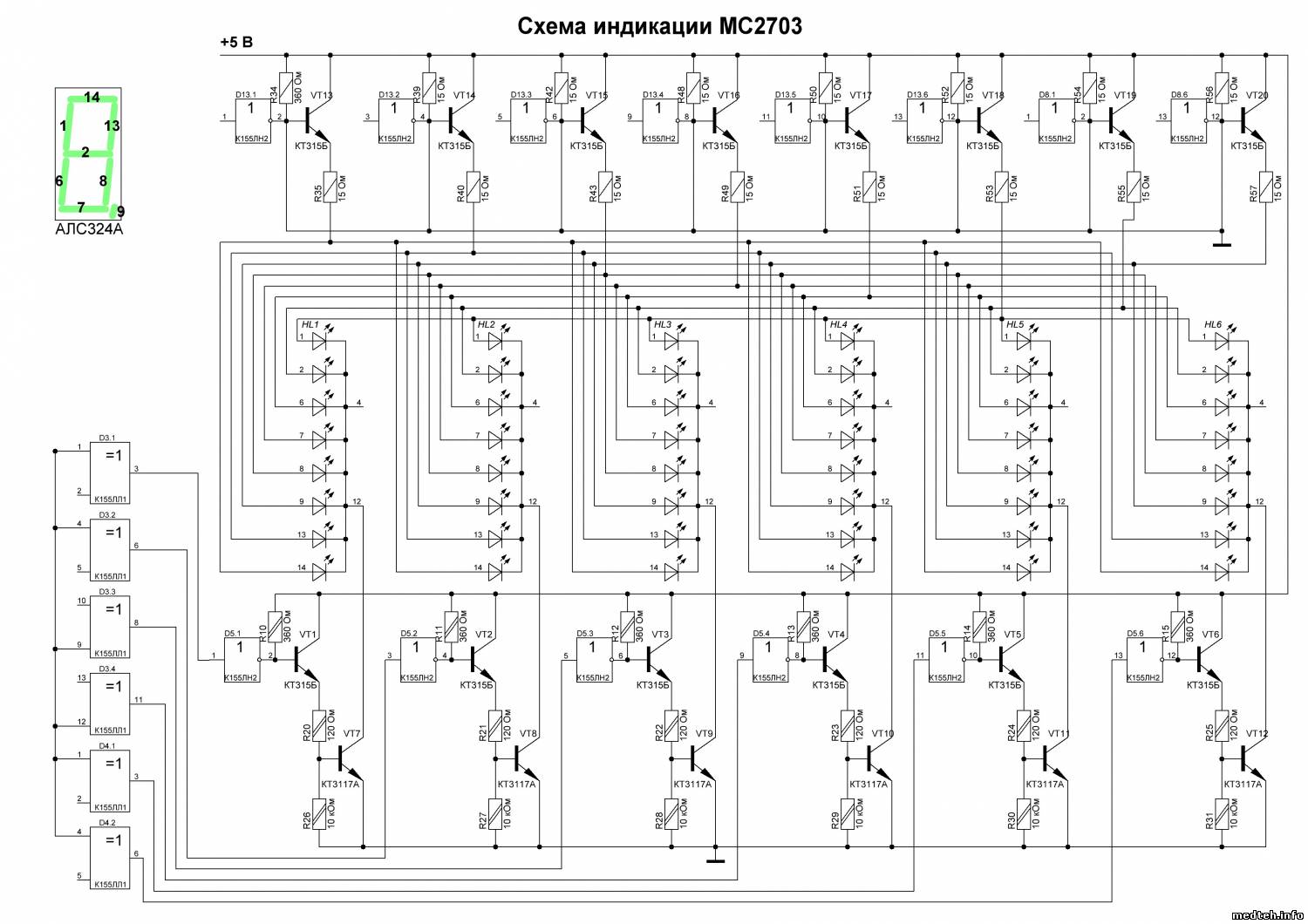

Не работает часть кнопок - соответственно нужна схема дешифрации. Выкладываю схему индикации МС2703.
AlexiumДата: Вторник, 03.Май.2011, 10:58 | Сообщение # 5
Неисправность самой клавиатуры, выпаивайте и меняйте местами блоки клавиатуры. Промойте спиртом плату под клавиатурой. Если неисправность устранили, ищите клавиатуру, или меняйте на что-то типа TL-S-G-G-N, KAN1210 или SWT-9

Кнопки - работают, проверено в первую очередь, а клавиатуру все таки придется выпаять - можно будет хотя бы дорожки отследить!!!
AlexiumДата: Вторник, 03.Май.2011, 12:28 | Сообщение # 7
Это динамическая индикация и опрос клавиатуры, опрос с кнопок идет на 155ЛН1 расположенную "ниже" 1827ве1 и уходит на шину 1827ве1. 90% неисправна клавиатура или сгнили дорожки под ней. 10% неисправен транзистор (или др. элемент подключающий столбцы клавиатуры к 5 В)

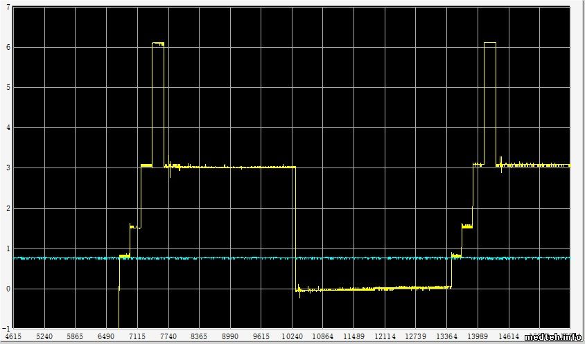

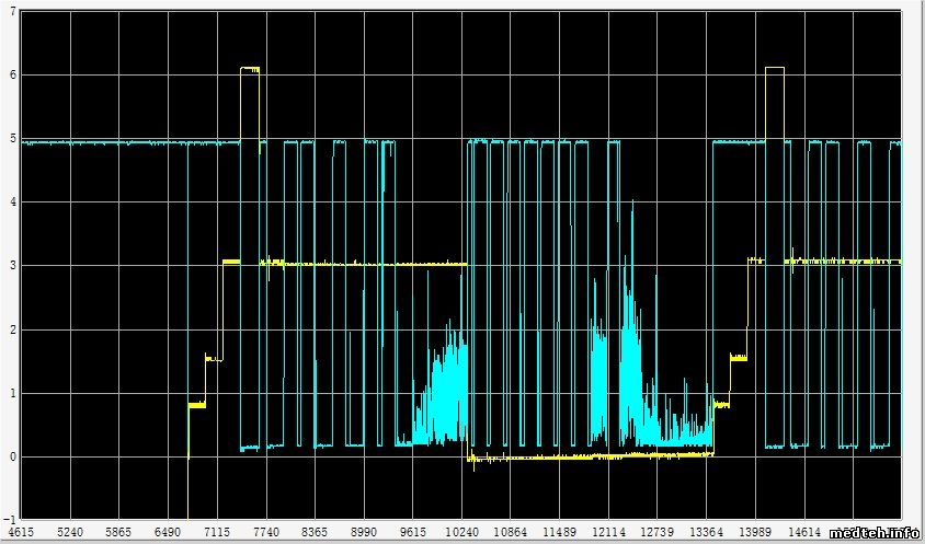

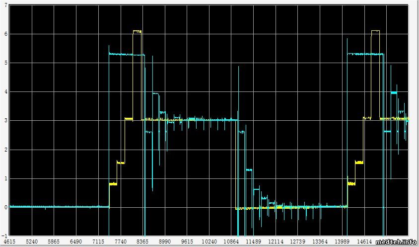

Добрый день. У меня на ремонте несколько плат МС2703 от КФК с разными проблемами. Я их отремонтировал, но заметил одну странность на которую раньше не обращал внимания. Если входное напряжение (выводы В18-А16) например 0,8в. то при нажатии на кнопку Ш(0) на индикации выводиться 16. Т.е. при любом входном напряжении показания на индикации примерно в 20 раз завышены. Это нормально?
рис1 - сигнал на К554СА3 вывод 4 и 3
рис2 - сигнал на К554СА3 вывод 4 и 9
рис3 - сигнал на В18 и К554СА3 вывод 4
