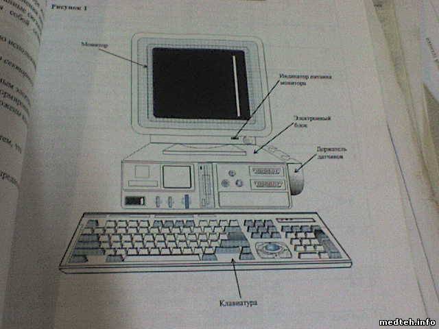

sibrovДата: Четверг, 16.Июн.2011, 20:07 | Сообщение # 5
У вас сообщений: 68
Харьков
les_nik_178 Спасибо за подсказку с фото! Да, я не подумал и не выложил фото аппарата, исправим!

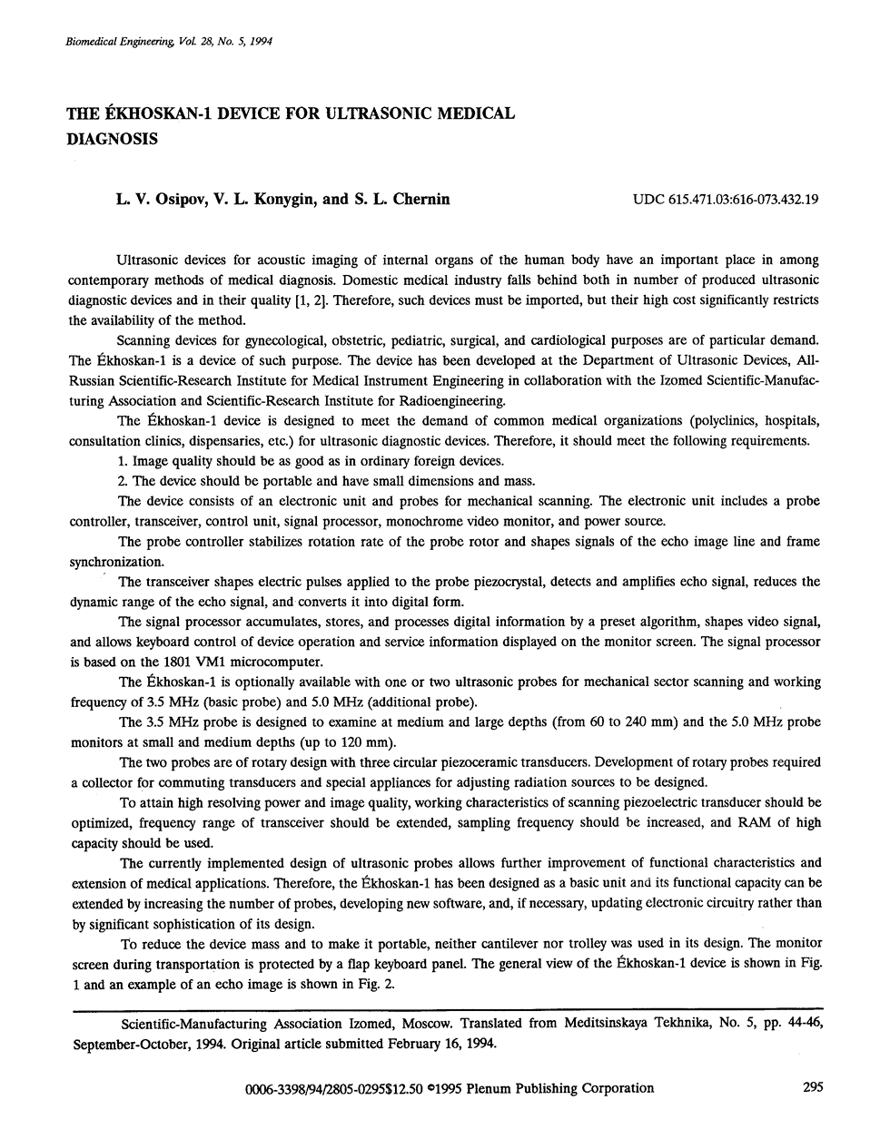

AlexiumДата: Четверг, 16.Июн.2011, 20:58 | Сообщение # 6
В журнале Медицинская техника 5 номер за 1994 год вроде-бы есть описние этого аппарата.
sibrovДата: Четверг, 16.Июн.2011, 21:25 | Сообщение # 7
У вас сообщений: 68
Харьков
Quote (Alexium)
Спасибо за подсказку и если возможно подскажите или дайте ссылочку где возможно найти данный журнал. У нас в районе живьем точно нет!
AlexiumДата: Пятница, 17.Июн.2011, 16:57 | Сообщение # 8
Это я нашел в списке литературы диссертации - сам журнал в интернете не нашел, видимо можно найти только в библиотеке.
"Осипов Л.В., Коныгин В .Л., Чернин С.Г. "Эхоскан-1" - прибор для ультразвуковой медицинской диагностики. Медицинская техника.№5. -1994"
AlexiumДата: Пятница, 17.Июн.2011, 18:31 | Сообщение # 9
вот страница
