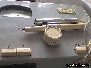

Диатермокоагулятор ДКС-2М и Электроодонтометр ЭОМ-3.
AlexiumДата: Воскресенье, 10.Апр.2011, 20:26 | Сообщение # 3
В стоматологической практике для определения состояния зубной пульпы, оценки характера течения патологического процесса в период лечения и после него применяют так называемую электроодонтодиагностику. Для этого один электрод (в виде металлического цилиндра с кнопкой включения) исследуемый держит в правой руке или его (в виде прямоугольной пластинки) фиксируют на внутренней поверхности предплечья. Второй электрод в виде иглы устанавливают на чувствительных точках зуба или на дне кариозной полости. Это исследование проводится электроодонтометрами ЭОМ-1 или ЭОМ-3. Здоровый зуб реагирует на включение тока при 2—6 мкА очень легкой мгновенно проходящей болью. При различной патологии пороговые значения тока чаще увеличиваются. Депульпированный зуб даже на сверхпороговое воздействие реагирует ощущением толчка.

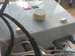

Диатермокоагулятор ДКС-2М - производитель ОАО «МЕДИЯ-Завод медицинского оборудования»

Да они самые. ДКС-2М ламповый.
