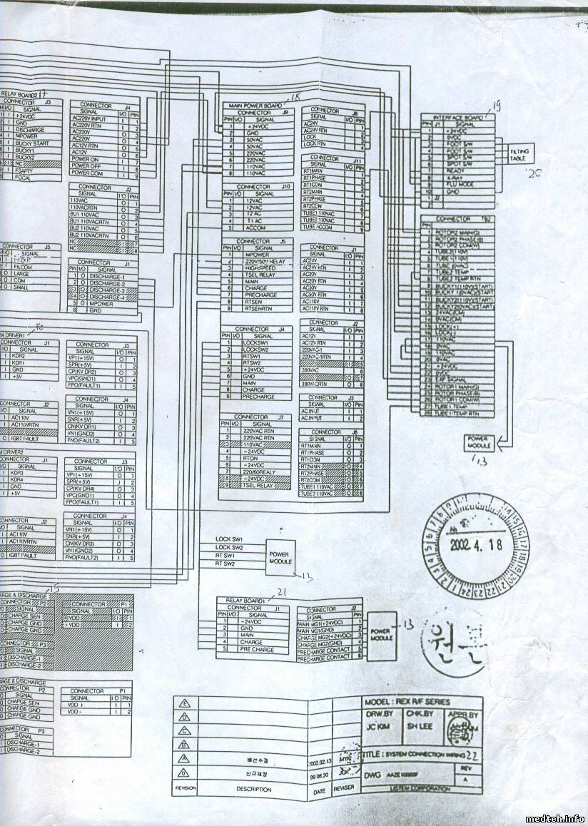

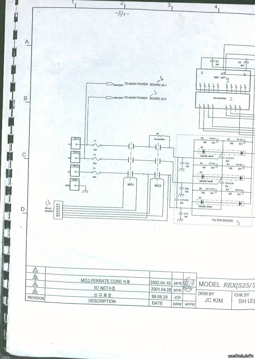

Если у кого-нибудь есть схема питающего устройства LISTEM REX-525 или ее часть, касающаяся цепи первичного пуска, главного контактора и заряда конденсаторов, поделитесь, пожалуйста!
LabДата: Вторник, 29.Мар.2011, 16:25 | Сообщение # 2
У вас сообщений: 148
К сожалению общая схема на питающее только в печатном виде и очень плохого качества. могу пояснить на словах. Всё начинается с разёма ТВ1 -две фазы сравнительно тонкими проводами подаются на плату REX_Main Power Board разъём J3 при этом запитывается первичная обмотка силового трансформатора Т1 и соответственно появляются "дежурные напряжения" с указанной платы....
Из опыта очень часто возникают проблемы с разёмами на плате REX_Main Power Board - подгорают контакты. К сожалению я в командировке и отсканировать cхему цепи питания контакторов и силовые цепи смогу только в следующие выходные... удачи.
REX_Main_Power_.pdf (73.3 Kb) · 4604817.jpg (187.2 Kb)

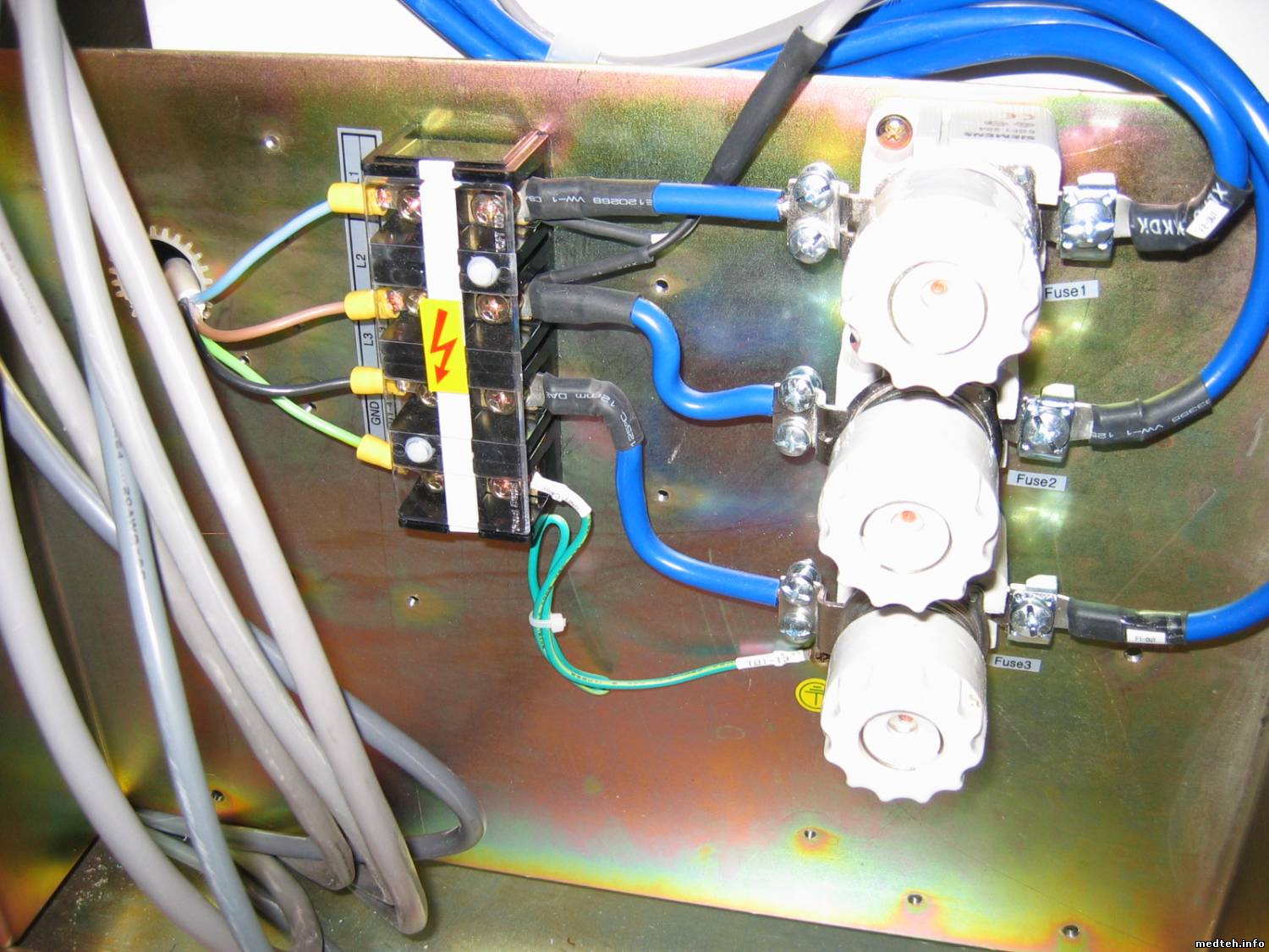

LabДата: Суббота, 02.Апр.2011, 19:36 | Сообщение # 3
Надеюсь это то что было необходимо...

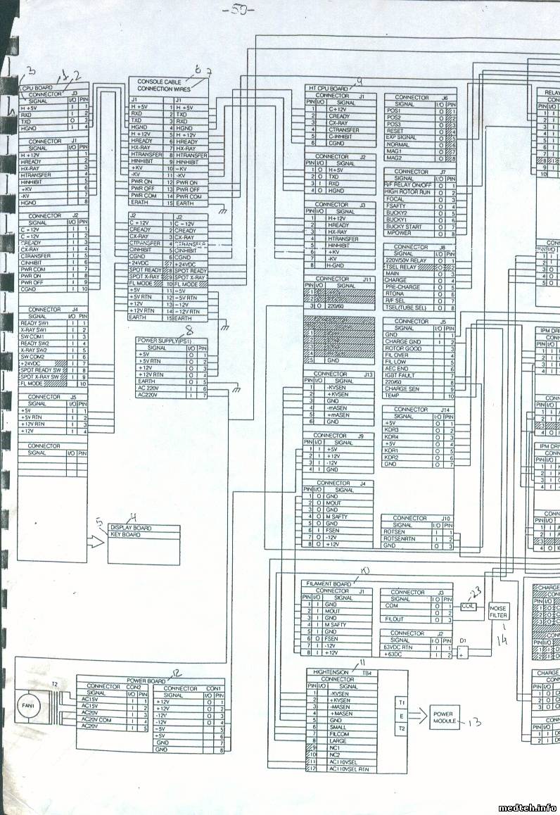

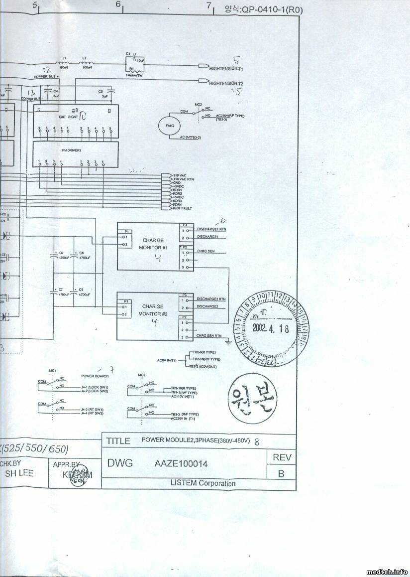

Lab, огромное спасибо!!! А если бы еще выложил схемку на RELAY BOARD1, то я был бы полностью счастлив yes
Как бывает мало нужно для счастья biggrin
Держи, на одного счастливого в России стало больше bye2
