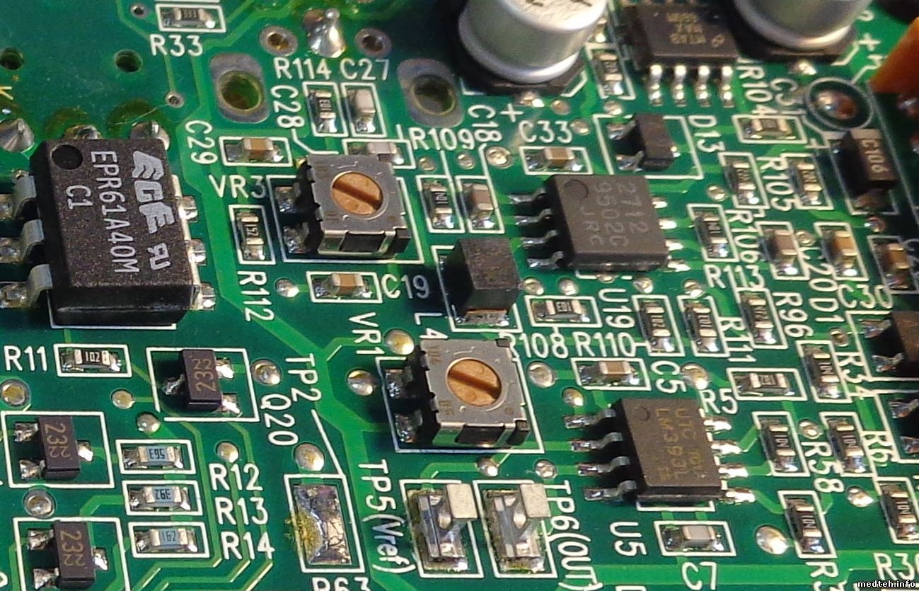

...на плате вижу два резистора и точки измерений. Кто знает что настраивается их посредством?
