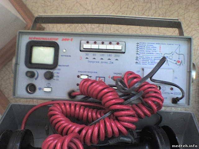

les_nik_178Дата: Пятница, 21.Янв.2011, 14:34 | Сообщение # 1
У вас сообщений: 1094
Far East
При включении свистит. Нужна схема дефибриллятор дфр-1.
Вячеслав-ВоронежДата: Суббота, 22.Янв.2011, 16:17 | Сообщение # 2
У вас сообщений: 122
инженер-конструктор-програмист-техн
les_nik_178, есть но очень тёмные синьки , и переводить в электронку какую Часть?
les_nik_178Дата: Воскресенье, 23.Янв.2011, 07:55 | Сообщение # 3
Far East
Вячеслав-Воронеж, Схему блока питания и по возможности высоковольтные цепи. Свистит где то там.
panov-omskДата: Среда, 13.Фев.2013, 19:29 | Сообщение # 4
У вас сообщений: 77
Омск
Нет разряда, заряд есть. Нужна схема дефибриллятор дфр-1. У кого есть откликнитесь! wink
Вячеслав-ВоронежДата: Четверг, 21.Фев.2013, 11:41 | Сообщение # 5
Фото Схем ДФР-1 качество исходников плохое, ссылка на скачивание http://dfiles.ru/files/9ljh4g4d7
panov-omskДата: Четверг, 21.Фев.2013, 17:04 | Сообщение # 6
У вас сообщений: 77
Омск
Спасибо за схему Вячеслав-Воронеж, неиспраность была в боке разряда м/с D2 286ЕП5, после поисков в "закромах" была найдена и заменена - результат стреляет с элетродов и на внутреннем сбросе. По моей теме вопросов нет. Ещё раз спасибо!
