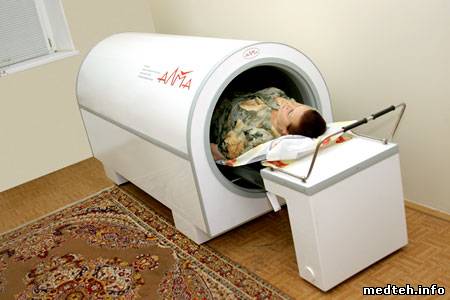

Магнит "Алма", кажется, выпускается в Бийске.
Большая камера, как труба, в которую заезжает пациент лёжа.

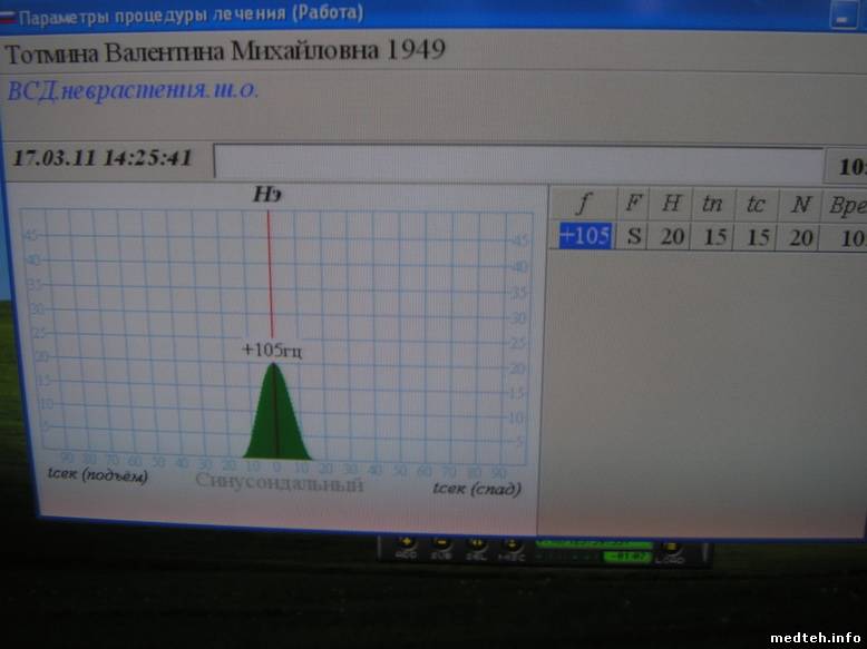

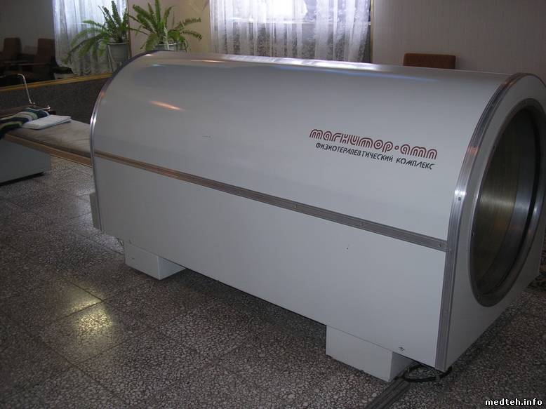

У нас стоит магнитотерапевтический комплекс "Алма", смотрите на фото.
Несколько лет назад ему сделали апгрейд: заменили всю электронную часть, програмное обеспечение, оставили только сам магнит.

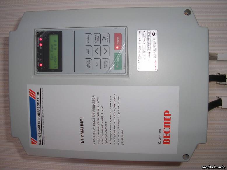

Ты пришли фото электроного блока управления, тогда разговор будет более предметный, а к этой трубе могут подключить разные блоки и соответсвенно будут разные программы для управления.

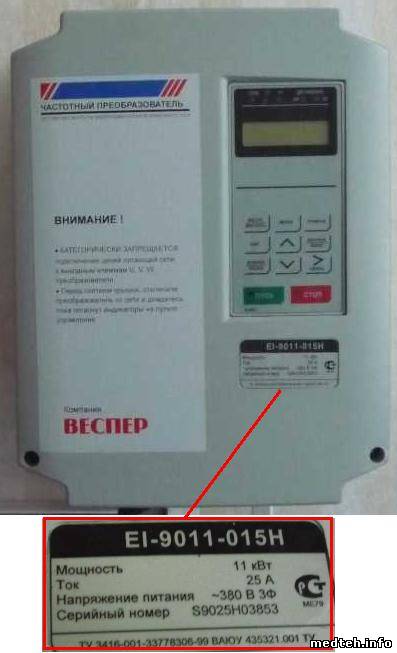

Преобразователь (блок управления) ВЕСПЕР. Фото сделаю.
Ломастер, вот такой: - ВЕСПЕР EI-9011-015H.
Сообщение отредактировал les_nik_178 - Пятница, 23.Мар.2012, 13:14

У нас стоит точно такой же частотный преобразователь, есть программа на диске. Её загрузил в хранилище.

У нас после установки ПО выходит такая ошибка:
https://cloud.mail.ru/public/C2Sz/GhzHLXowb
Может подскажите куда смотреть?
