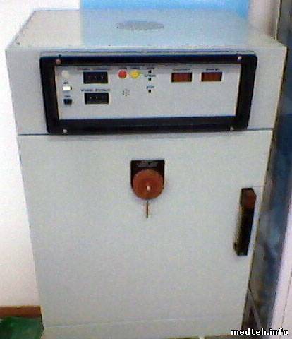

egor55, извини, такой что-ли? http://www.8a.ru/print/2333.php
нееее такой не встречал nea
egor55Дата: Среда, 01.Дек.2010, 23:46 | Сообщение # 9
У вас сообщений: 76
ИНЖЕНЕР
RASHA
Солярис, да такой тока серый
так что на эту модель схемка есть?

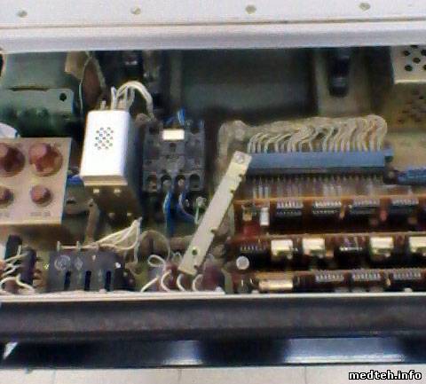

egor55Дата: Суббота, 04.Дек.2010, 12:28 | Сообщение # 12
У вас сообщений: 76
ИНЖЕНЕР
RASHA
Вот его фото
egor55Дата: Суббота, 04.Дек.2010, 12:29 | Сообщение # 13
У вас сообщений: 76
ИНЖЕНЕР
RASHA
управление
babysh-mДата: Суббота, 04.Дек.2010, 12:40 | Сообщение # 14
Quote (egor55)
вентилятор охлаждения а он не вкл и дает аварию
Насколько я помню вентилятор охлаждения включается в режиме охлаждения после окончания стерилизации.

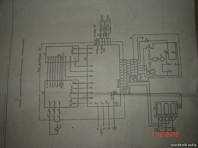

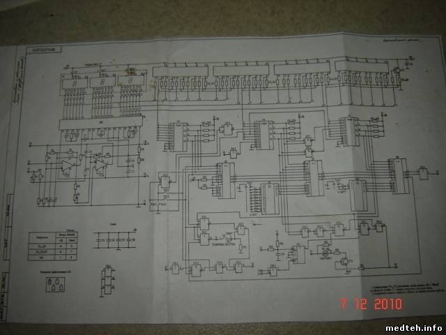

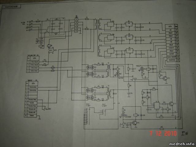

Пользуясь этим стерилизатором Вы избавляете себя от головной боли biggrin biggrin biggrin это отсюда http://www.8a.ru/print/2333.php как-то сразу кинулось в глаза.....а теперь по делу, egor55, со шкафом идет вся документация (схемы, описание работы схемы и т.д.) попробуй потребовать в больничке или откуда он там, если неполучиться.....у меня есть схемы+подробное описалово работы..... blush тока фоткал фотиком(на все 6 мегапикселей) и схемы весят около 50 Мбайт, а паспорт с описаловом около 130 Мб. заливать сюда такой объем.....в общем щас попробую куда нить залить и ссылку сюда. Кстати может чем сжать можно до приемлемых размеров unknown
когда то бился с такими шкафами, платы отвратительно сделаны почти все пропаивал, если гаснет индикация-там неумно сделано: понижают напряжение питания АЛСок набором диодов.....один постоянно горит причем звонишь его вроде хороший-тока заменой и вычислил....еще глянуть стоит аварийное термореле, вентилятор охлаждения проверяется переводом заданной температуры ниже на 10/100 градусов-должен включиться.....да и декадные переключатели-задатчики температуры-времени заливают дезраствором и там тупо сгнивают дорожки.......УДАЧИ!!!

тут схемы http://narod.ru/disk....ar.html оказалось они там повторяются.... blush сорри.
тут описание (немного сократил объем) http://narod.ru/disk....ar.html
