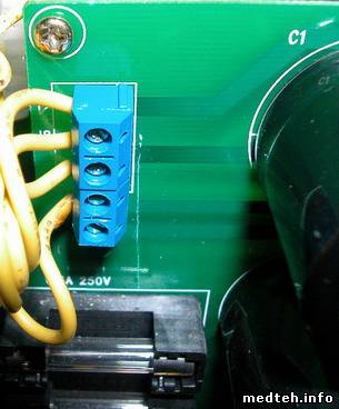

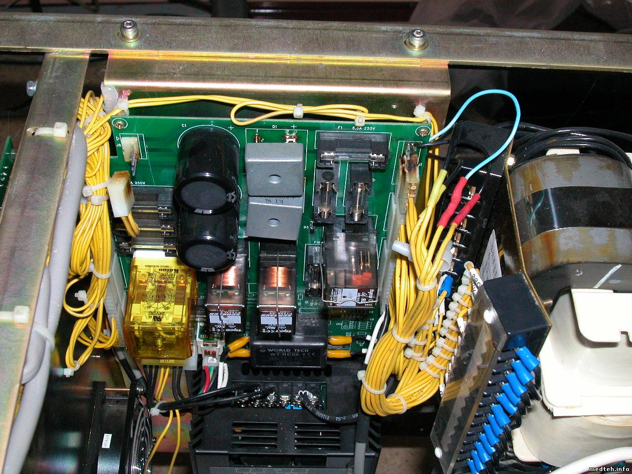

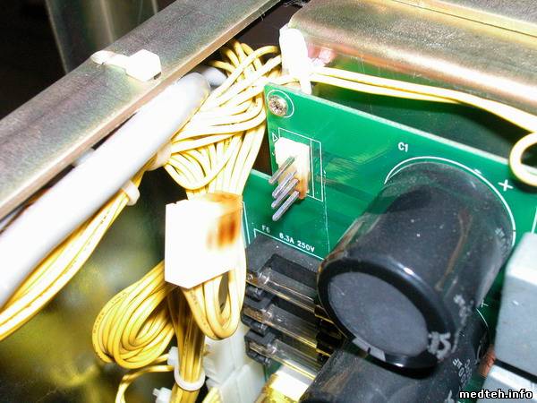

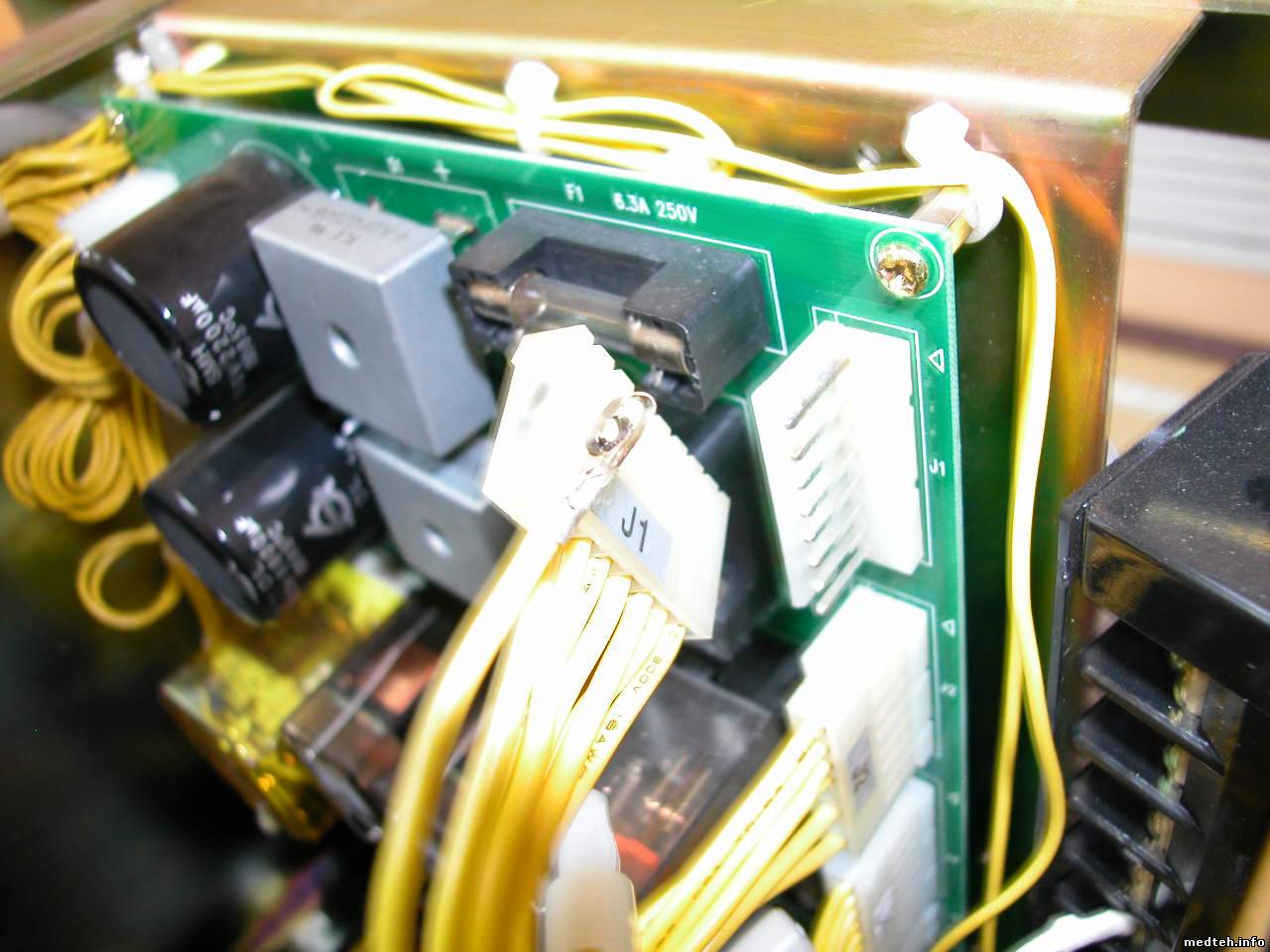

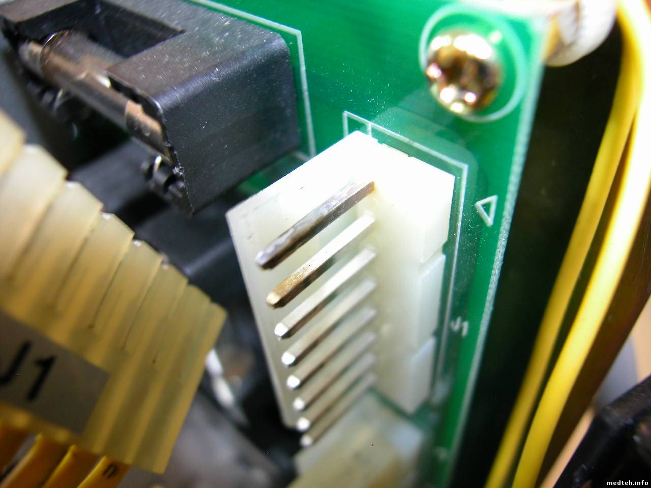

По поводу перегорания предохранителей на плате REX_Main Power Board - советую проверь качество контактов в разъёмах J1:J6:J8. В подопечных мне рентгенах (3шт) установленных практически одновременно в 2006 году в трёх травмпунктах с круглосуточным режимом работы и нагрузкой около 100 снимков в сутки, меня просто достала эта проблема на трёх аппаратах. Случалось как правило вечером или в выходные. Сгорали не только предохранители но и выпрямительные мосты, Замучился ездить... Долго не мог понять в чём дело... Пока не обнаружил первый подгоревший контакт. Затем решил эту проблему на всех аппаратах и почти пол года только получал зарплату за обслуживание.. dance2 .решил проблему заменой разёмов на колодки под болтики. Написал рекламацию и через пол года при монтаже нового аппарата обратил внимание что на новой плате уже стоят колодки.. good

Колодки - это хорошо)))) Эта плата, действительно, коряво сделана. Я разъёмы менял на наши советские (9 ног) как на РУМ20
kubanrentgenДата: Четверг, 04.Июл.2013, 19:12 | Сообщение # 12
инж-нал
Правильно, я тоже так сделал
