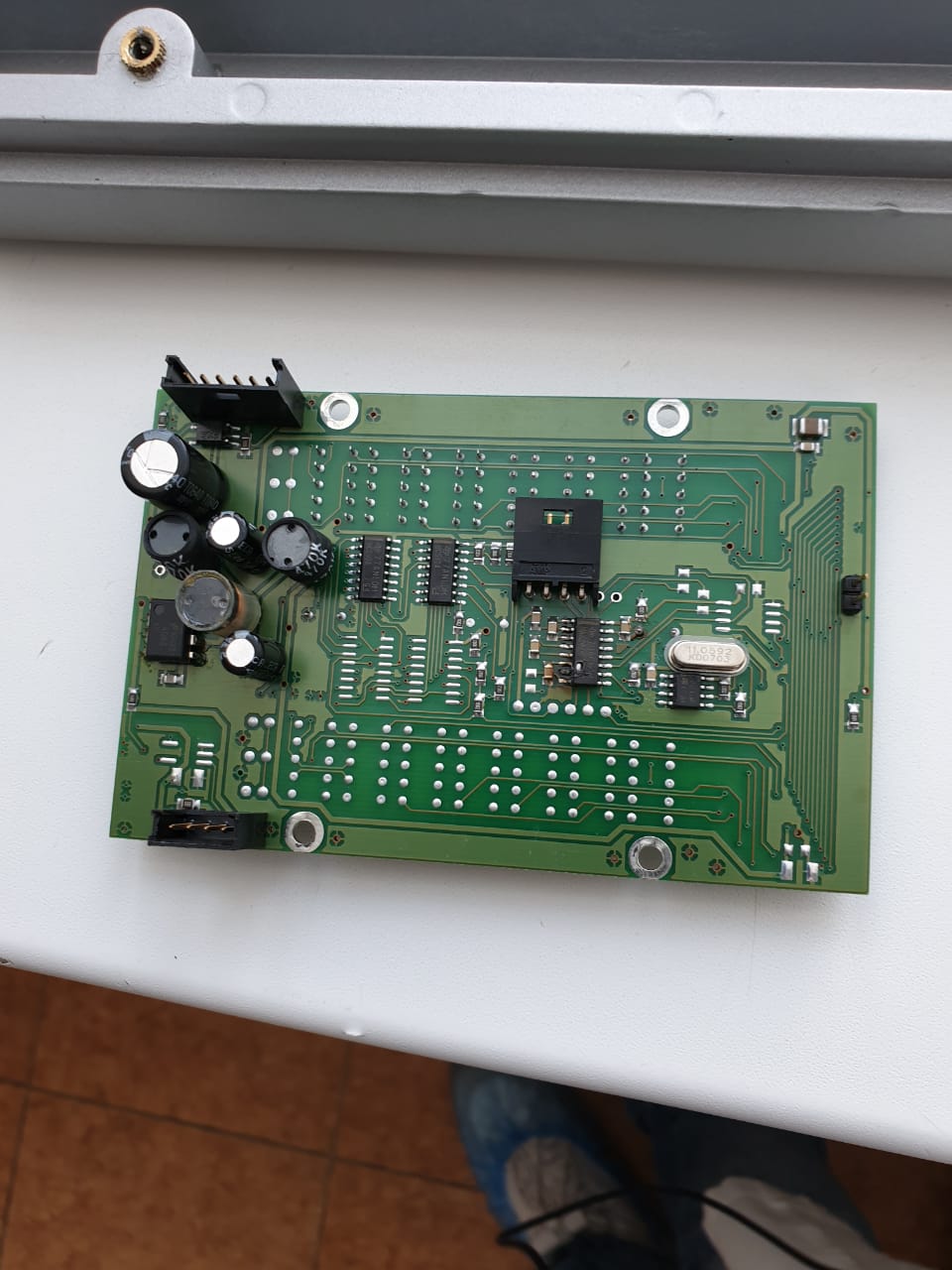

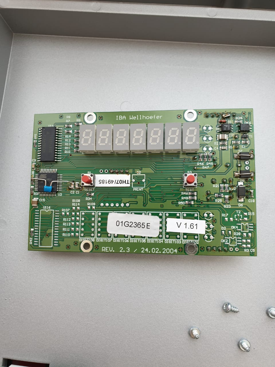

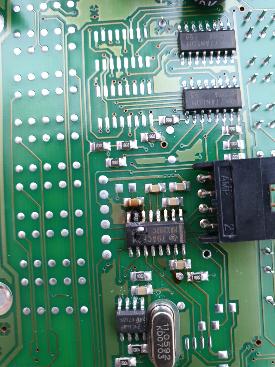

Цитата overdrive ()
Поломался аппарат Polymobil plus 2007г.в. При включении аппарата:
На панели отображаются значения экспозиции 0,32 mAs и напряжение 96 кV, которые не изменяются при нажатии кнопок управления на панели.
Аппарат издает «тикающие» звуки с интервалом около 0,8сек. под панелью управления. (Динамик на плате D98 издает «тикающие звуки»).
Приветствую.
Такие же симптомы. Причина на фото. Проблема только всплыла, ща бум разбираться в причинах.
