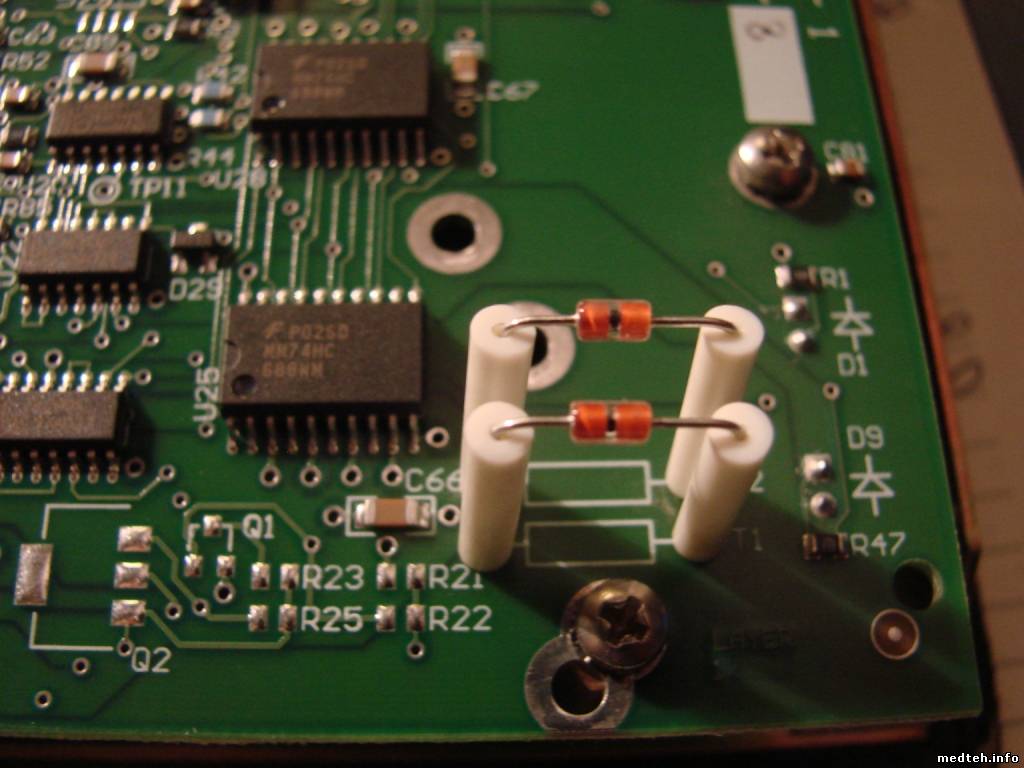

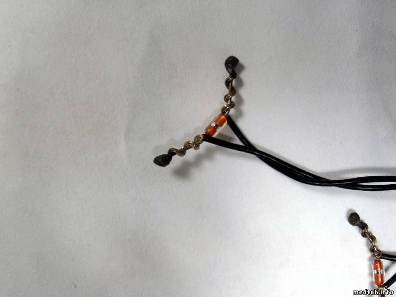

STarasДата: Среда, 03.Ноя.2010, 22:17 | Сообщение # 12
Quote (seva)
ермосопротивления они не ставят уже года 4. Марку тех, что использовали не говорят.
- а не похожи ли они на вот эти:
sevaДата: Четверг, 04.Ноя.2010, 11:49 | Сообщение # 13
У вас сообщений: 45
нач.сервиса
Вот они (пока еще новенькие), очень похожи
Сообщение отредактировал seva - Четверг, 04.Ноя.2010, 16:30
STarasДата: Четверг, 04.Ноя.2010, 18:51 | Сообщение # 14
Сегодня запустил оба шкафа. Сопротивление терморезисторов при 22 С - около 100 кОм.

kiperДата: Четверг, 18.Авг.2011, 08:38 | Сообщение # 29
Златоуст
По ремонту шкафа с управлением на К01-27-00.Залипло реле RT334012 найти не удалось-установил РЭК-51 на 12 вольт.Работает нормально.Реле поставил на бок-переместив пьезопищалку и поставив ее вертикально.Закрепил все силиконом.Подключение сделал отрезками проводов.

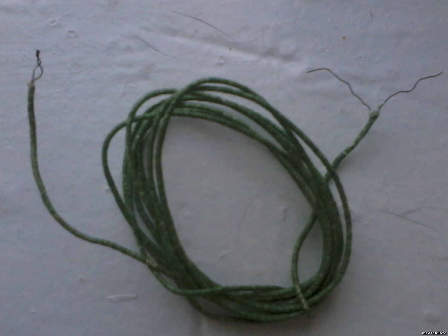

MunlikДата: Четверг, 07.Авг.2014, 17:11 | Сообщение # 40
У вас сообщений: 250
сервис-инженер
Петропавловск
Цитата Alex_UssR ()
А то уже три шкафа глючат, а один конкретно занижает т-ру (термопары)
Кстати на счет термопар охота получить INFO по ним т.е физические свойства, как проверит на правильное покозания и все токое......
я имею в виду не СТ-19 а для блоков управления К02-212-509-03, К02-212-509-03 Помогите разобраться
фото прилогаю:
