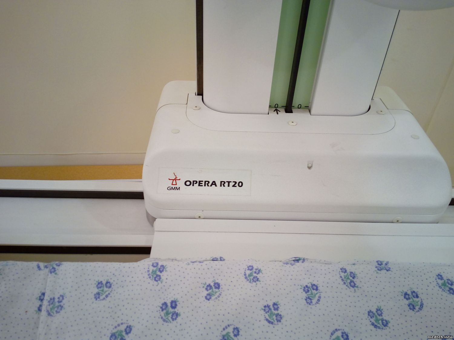

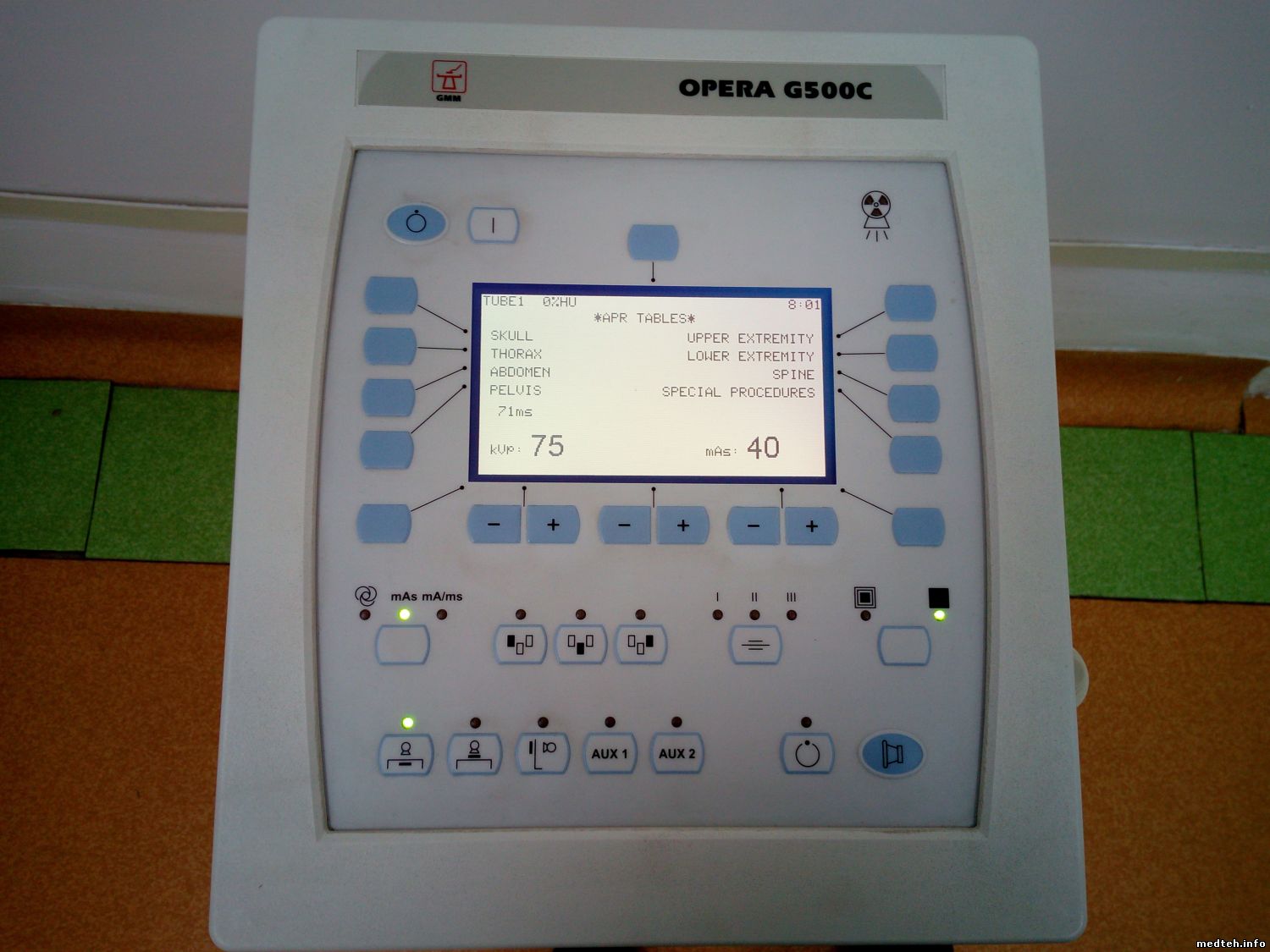

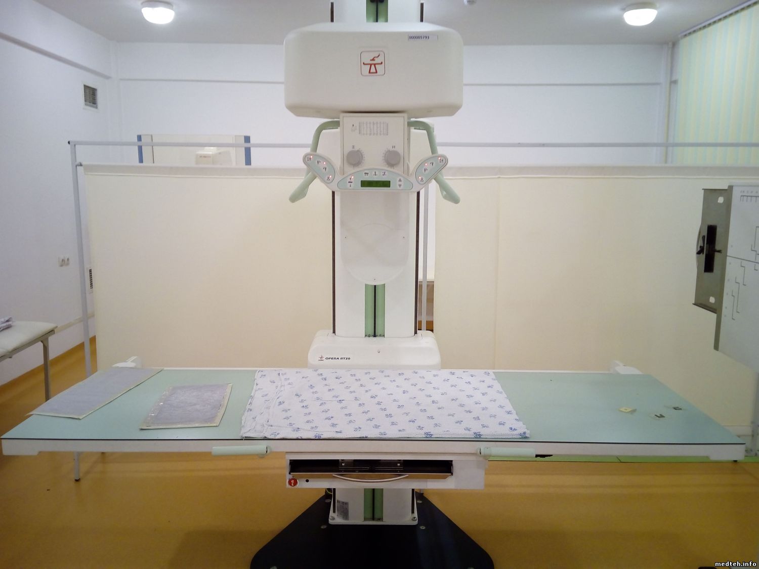

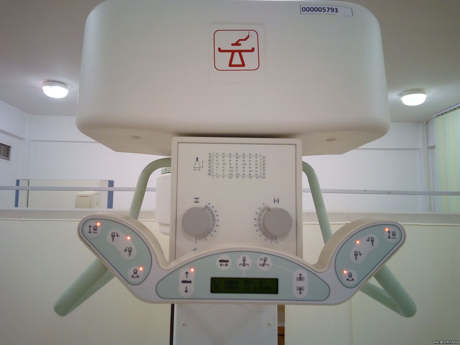

Приветствую форумчане! Попросили разобраться с томографией на данном аппарате. Но чудо в том, что никто не знает как она даже включается. Подскажите что жать и в какой последовательности, чтобы запустить томографию.

Здравствуйте! На сколько я знаю в Opera RT20 нет режима томографии. По крайней мере в тех, которые инталлировали мы. Хотя это может зависеть от комплектации системы. У нас были аппараты, у которых отсутствует дисплей на панели управления возле трубки. Чтобы такой режим был, в аппарате д.б. электропривод, который отклоняет луч трубки от вертикали на 8, 20, 40 град. В наших такого не было. Opera Т30, Т90 такой механизм имеют. Как я понимаю, инструкции к аппарату нет?
