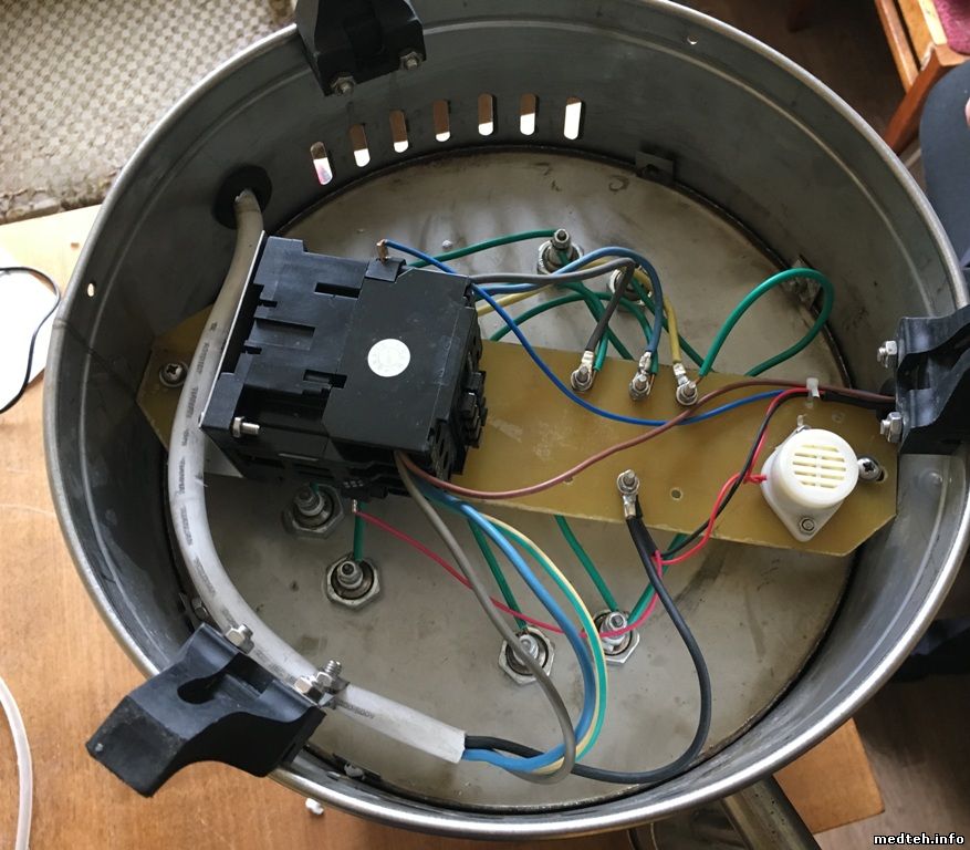

Добрый день, поступил новый дистиллятор из ЛПУ (380 в), из заявленных 20 л/ч после включения выдал 2 л/ч, проработал час и отключился. Подключали согласно цветовой окраски проводов.

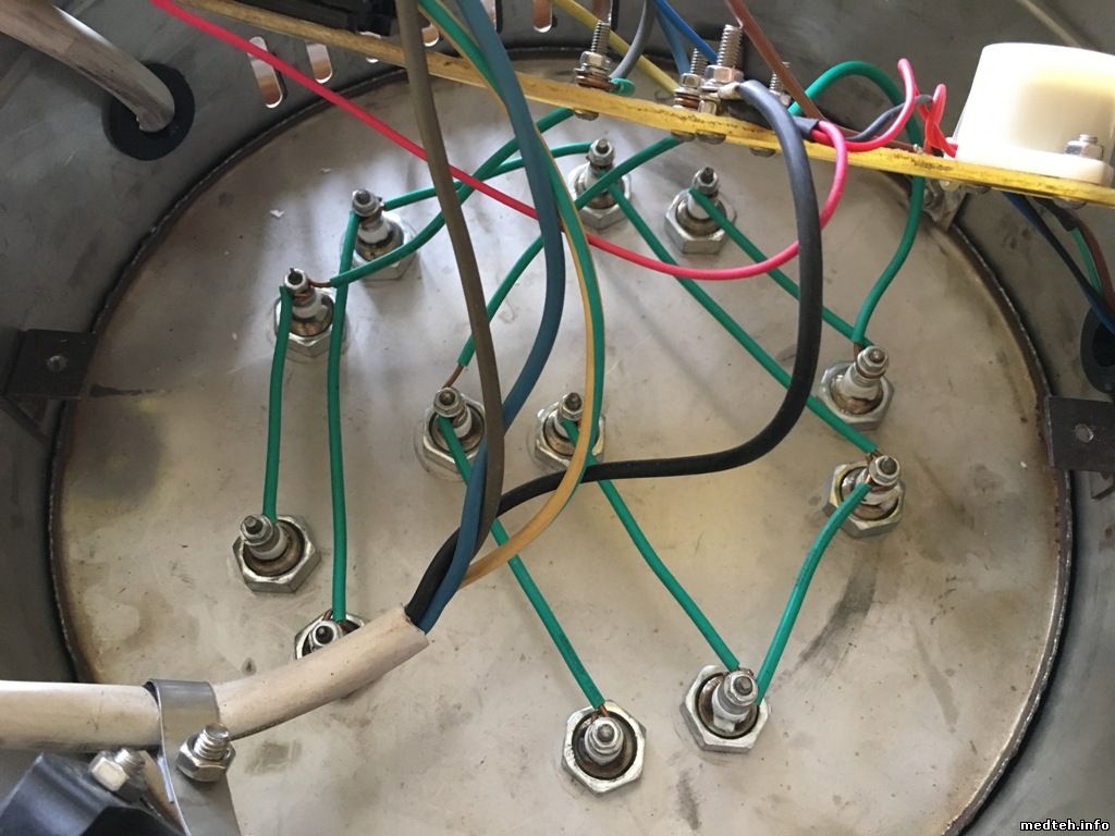

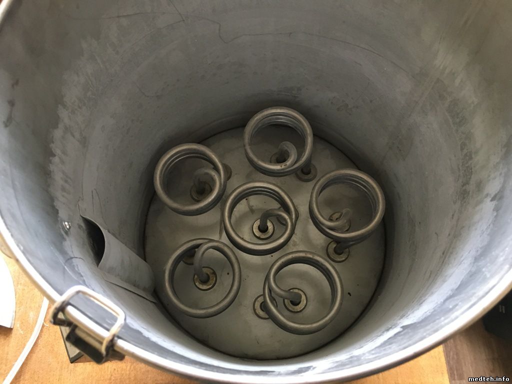

На прилагаемых фотографиях видно подключение ТЭНов - 6 шт, по 2 на фазу. Звезда.
Только сомнение вызывает желто-зеленый провод подключенный как фазовый.
А черный должен быть подключен к рабочему нулю в этом исполнении?
Это ошибка сборки аппарата?
Спасибо
AlexiumДата: Понедельник, 23.Окт.2017, 11:24 | Сообщение # 2
Да ошибка, видимо собирал слепой дальтоник :)
