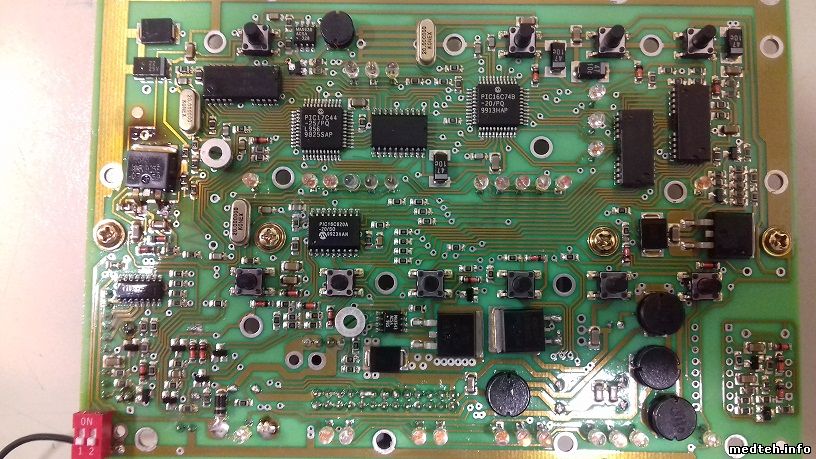

ЭЛЕКТРОКАРДИОГРАФ ЭК3Т-12-01 "ГЕОЛИНК" пишет прямые линии.Выносной блок с отведениями исправный,проверил на другом аппарате.На аппарате мигают светодиоды,что оборваны электроды.Разобрал аппарат,проверил входной трансформатор целый.Где копать не пойму.Может у кого есть схема?

неисправен полевичок в корпусе sot-23, стоит где-то в районе pic контроллера

енот, я нашел рядом с pic контроллером полевик,но он в smd-220 корпусе, типа IRF9540S,есть еще один транзистор в sot-23 корпусе,BC807-40.но он не полевичок. А схемы у Вас случайно нет?

енот, Прикрепляю фото платы от кардиографа,Вы не могли бы точнее сорентировать на счет транзистора?
