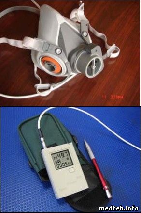

Аппарат портативный, используется для снятия значений легочной вентиляции, частоты дыхания и др. показатели дыхательной системы спортсменов.
Нужна документация и программа для компьютера, которая считывает через COM порт данные с прибора и выводит графики...
Также при включении прибор виснет и не реагирует на нажатия кнопок. Но с этой проблемой считаю целесообразно разбираться после решения первой...
В интернете кроме как упоминаний в дипломной работе и на сайте одного из спорт института нечего не нашёл, сделал запросы вчера на почту, пока ответов нет.
Заранее спасибо за любую помощь.

Была произведена замена кнопки включения (протекала, хотя мультиметром не фиксировалось) после замены глюков стало меньше, затем пропаяны элементы, относящиеся к управлению питанием. аппарат жив! Теперь я знаю объем своих лёгких!
Консультацию оказал производитель-разработчик, за что ему огромное спасибо!
