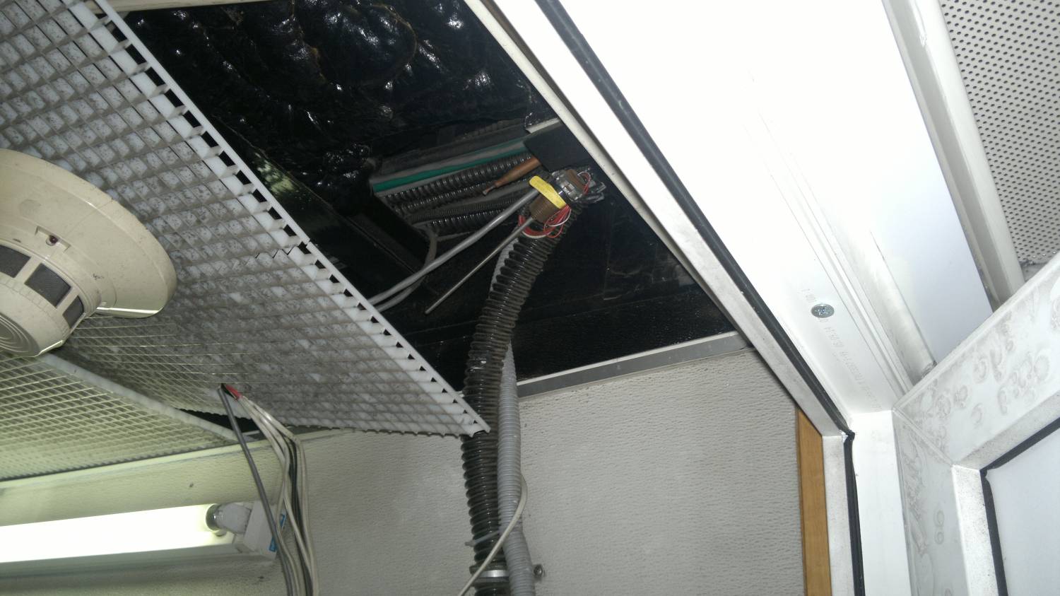

Добрый день! Возникла проблема в эксплуатации МР-системы Impact(старый передвижной трейлер). Предварительная проблема - неисправность датчика, который замеряет температуру технической комнаты. Соответствующее сообщение отображается на Alarm Box.Температура в техн. комнате, где расположены стойки в норме, система охлаждения работает нормально. Но вот обнаружить датчик пока не получается. Судя по блок-схемам он есть в этой техн. комнате. Где именно вопрос. Буду очень благодарен любой помощи в решении данной проблемы. Всем спасибо!

Приветствую! Температурный датчик расположен под потолочной панелью сразу за правой дверью тех. комнаты. (см. фото)
