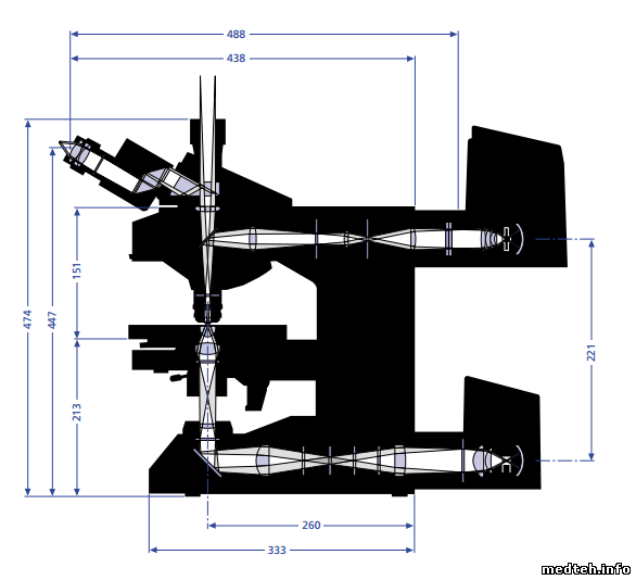

AlexiumДата: Суббота, 13.Июн.2015, 19:24 | Сообщение # 17
remnew, а где лампа, где крепление лампы, где всё остальное????
https://science.nichd.nih.gov/conflue....rsion=1
Вы чего там собираетесь собирать, новый микроскоп из металлолома? shok
http://sea.rice.edu/sites....3_0.pdf
http://www.smt.zeiss.com/C1256F8....007.pdf
