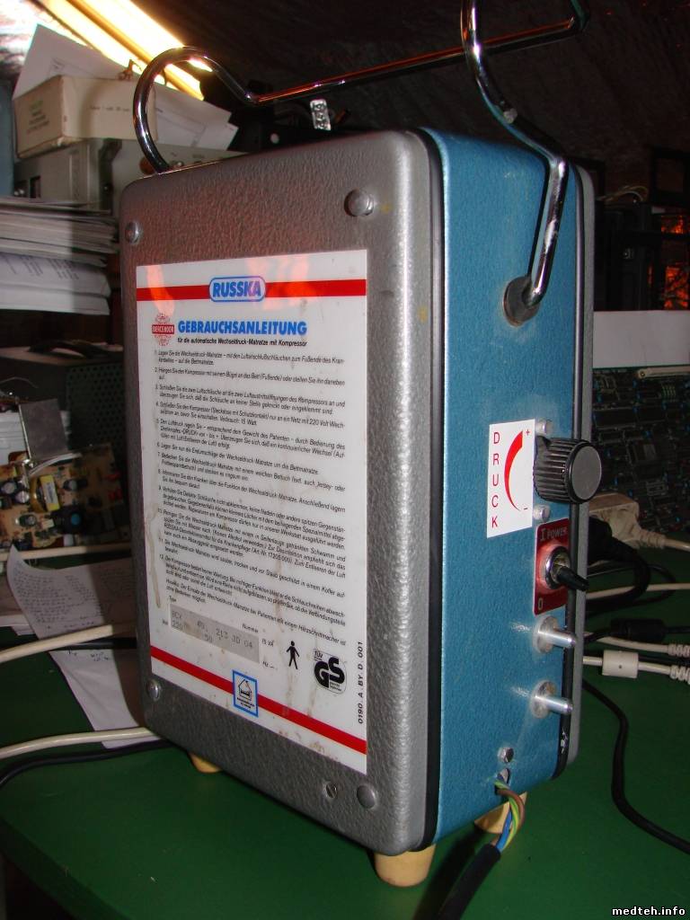

Подарили намедни врачи - сказали лежит с царя-гороха, забирай, куда-нибудь втулишь. А что это такое?
SeptДата: Вторник, 02.Мар.2010, 22:17 | Сообщение # 2
Житомир
Похоже на портативную ИВЛ или кислородный ингалятор.
STarasДата: Вторник, 02.Мар.2010, 22:21 | Сообщение # 3

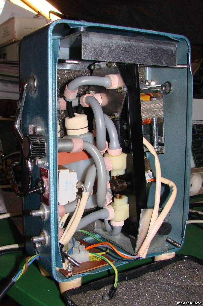

Включил - дыркает. Электромагнитный компрессор что-то качает, но очень слабо. Прикольнее тихоходный двигатель (приблизительно 1 оборот/4-5 мин) который нажимает поочередно два клапана - и воздух на выход то идет, то не идет совсем. И что за две пустые бутылочки пластиковые внутри? shok

Может увлажнитель?
YRA46Дата: Вторник, 02.Мар.2010, 22:31 | Сообщение # 5
Стоматология, Стерилизация
г. Курск
dance2 dance2 dance2 STaras, дык это компрессор от противопролежневого матраса yes тока вчера разбирал такой тока современный....он поочереди закачивает воздух то в один контур то в другой........знал бы сфоткал....в куче все. а бутылочки это глушители... или своего рода ресиверы. http://www.dobrota.ru/uhod/uhod32.htm я вот такой ковырял...матрас порвали....а компрессор там еле дует так и должно быть
