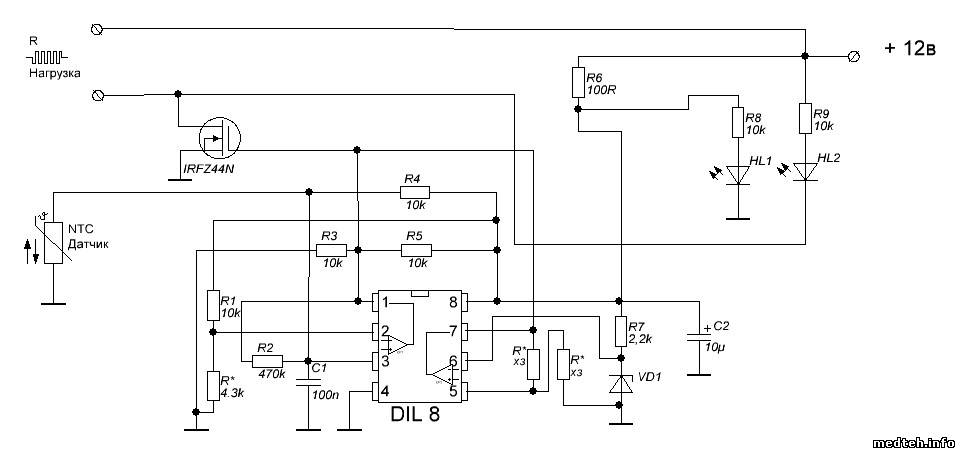

Перерисовал схему, вроде без ошибок. Резисторы не мерил, мультика под рукой не было. Так, на глаз. Может кому пригодится. Сразу видно почему горит резистор на 100 ом и как его "превратить" в генератор, сжигающий все на своем пути :)

Вот так делал как на рисунке, транзистор ессно убрать, стабилитроны брал буржуйские на рынке-- как называются не знаю-зато на них прямо написано 3V3, 3V6, 4V1....и так далее и шаг через 0,1 V/ . Размером они как КД522. Подбирал таким образом что-бы нагрев работал до 9,5-10 Вольт, а ниже не включался. Можно попробовать наши КС139, КС133......а и все КС147 уже не катит.
Z1W - это не транзистор. А как раз таки стабилитрон BZX84-C4V7 на 4,7 в.

Контейнер теплоизоляционный с автоматическим поддержанием температуры для инфузионных растворов КСТ-12. Пришёл с неисправностью - греет не останавливаясь. Нашёл обрыв датчика температуры внутри "коврика" с нагревателем) Схема собрана на плате АПТЧ, в качестве ключа применён полевик IRFZ44N,
регулирует температуру компаратор на микросхеме LM432 ( 2 операционных усилителя), датчик подключен на 3 ногу. опорное напряжение на 2 ногу через резисторы R2 на фото http://medteh.info/_fr/8/5505316.jpg от YRA46, на этом же фото SMD компонент 3 ноги - это стабилитрон.

Подскажите какой номинал термистора- датчика. У меня как то обгорел. Не прочитать.
Сегодня попробовал 10ком. Подошло.
