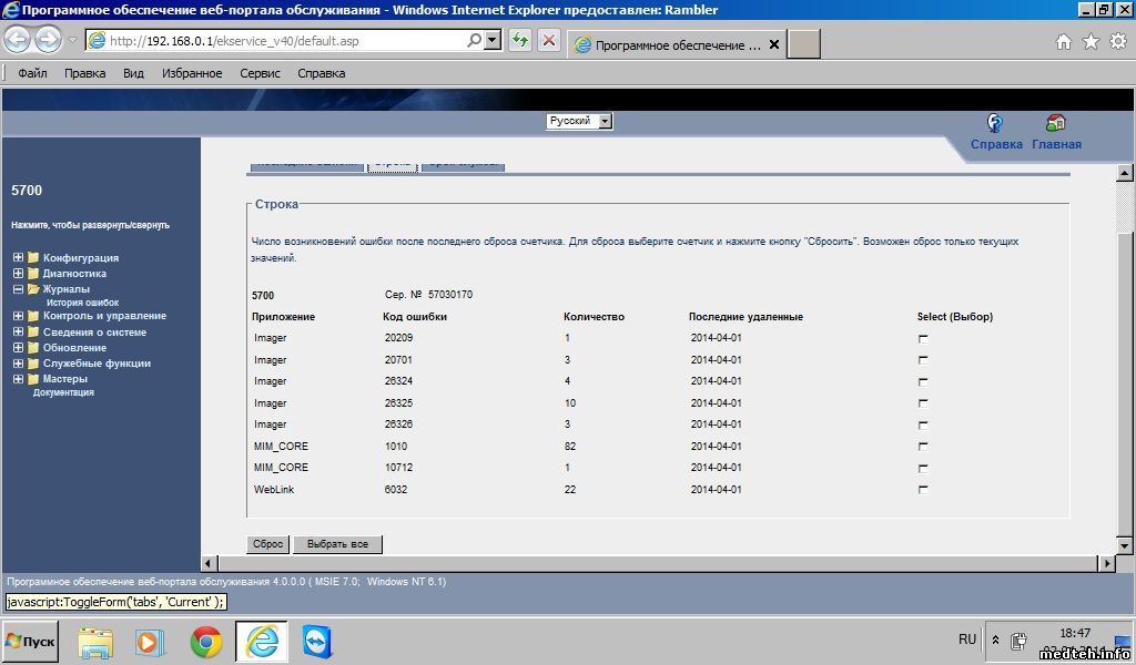

ErmakДата: Пятница, 04.Апр.2014, 16:20 | Сообщение # 19
У вас сообщений: 75
Тюмень
Здравствуйте коллеги.
Прошу помощи хоть какой-нибудь.
Имеется сей DV 5700, из работников сначала выдавал ошибку "324" (застревание пленки). Потом и вовсе перестал выдавать, на панельке горели три полоски (самопроверка) и кнопка мигающая кнопка питания.
В общем, ковыряясь найти пленку - не нашёл. Но самое интересное, что когда верчу выходные ролики, которые связаны ремнем с барабаном обработки (нагрев пленки), появилась сначала и ошибка, а потом опять начал крутить и вообще заработал благополучно.
Решил распечатать, пока работает, одну плёнку и на этом после выключения всё закончилось. Опять таже фигня.
Прошу помощи, а также сервис-мануал на почту: ermak1583@mail.ru .
Прилагаю файлик ошибок.
Alex1989Дата: Пятница, 04.Апр.2014, 19:02 | Сообщение # 20
У вас сообщений: 102
рентген
Русь
20209 - это вроде бы открытая крышка во время селфтеста, 20701 тоже на крышку ругается.
По пленке: попробуйте открыть левую и верхнюю крышки и посмотреть ее там, по вращать валики по-часовой стрелке. Один раз застряла пленка в зоне подачи. Мана, к сожалению нет.
ErmakДата: Суббота, 05.Апр.2014, 10:58 | Сообщение # 21
У вас сообщений: 75
Тюмень
В том то и дело что вертел против и по часовой, и зараза запустилась один раз... причем задняя крышка где материнка стоит и боковая правая (где расположена тоже микросхема) были открыты. Я так понял там датчиков закрытия крышек нету...Еще не подскажите где находиться жесткий диск с программной частью, я что то все перерыл нашел только ключ в виде USB флешки. В биосе обнаружил что то типа носителя на 4 Гб ввиде compactFlash card ra8.b001 подключенный к IDE chanel slave...
