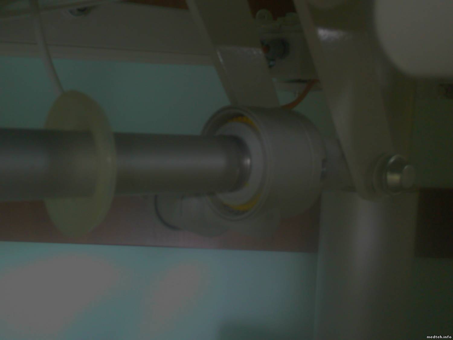

В основной массе , приводы " реаманиационных кроватей" , а также стоматологических кресел 24 вольта. На фото фирма и привод такого чуда.
Исключение: кровати полученные по гуманитарной помощи, изготовленные по американским стандартам, собственноручно оснащал трансформаторами 220 в 110. Надежны и позволяют ручное перемещение приводов.
Вячеслав-ВоронежДата: Понедельник, 08.Ноя.2010, 20:15 | Сообщение # 9
У вас сообщений: 122
инженер-конструктор-програмист-техн
И сам привод
