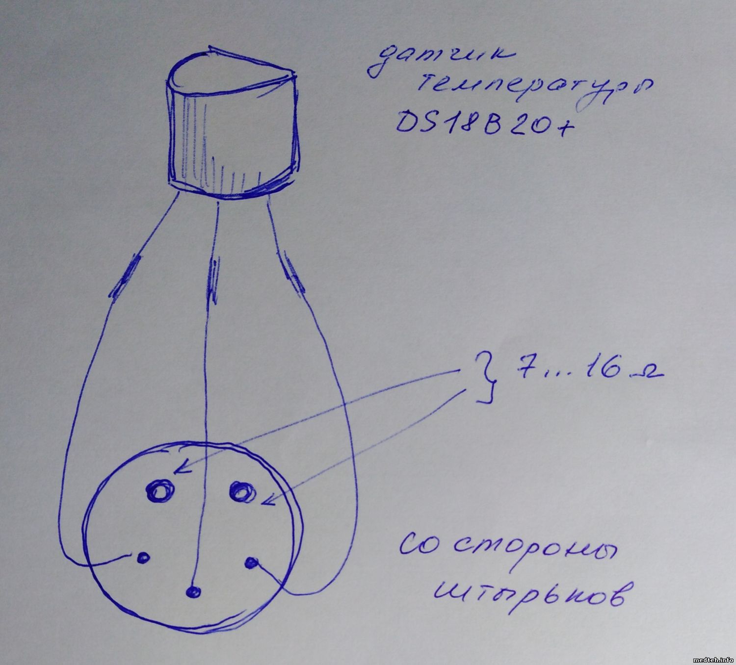

adapterДата: Вторник, 23.Апр.2019, 15:34 | Сообщение # 2
Рыбинск
Датчик - dallas DS18B20+ .
howkДата: Среда, 26.Авг.2020, 22:55 | Сообщение # 3
врач, но с руками
Алушта
Добрый вечер.
А нет ли у Вас распиновки разъема подключения матрасика - очень нужно.
Понятно, что два провода нагрузки, три более тонких проводка идут к датчику температуры.
Методом подбора 5-ти вариантов подключения датчика температуры ведут к надписи: "матрасик не подключен", 6-вариант - вешает аппарат, синий экран, нет сигналов, нет тестирования?

Надпись: "матрасик не подключен" - обрыв линии нагрева (скорее всего, в обрыве один из трёх термопредохранителей).

Serov-OV, если по линии нагрева сопротивление 10 Ом - это нормально?
Обрыв термопредохранителя даст отсутствие замкнутой линии?
А по микросхеме измерения температуры, после её неправильного подключения - может так же сигнализировать?
Её выход из строя как проверить?
Заранее спасибо за ответ :)
Serov-OVДата: Суббота, 29.Авг.2020, 15:32 | Сообщение # 6
У вас сообщений: 228
Котовск
Сопротивление от 7 до 16 Ом - это те значения, которые мне встречались. Почему разброс. Одно дело технология изготовления нагревательных элементов (две "пластины" соединены параллельно), а другое - соединение проводов к термопредохранителям (соединяются не пайкой, а обжимкой). Термопредохранители, все три, установлены последовательно, поэтому обрыв одного разорвёт всю цепь. Как проверить датчик? По-моему, только заменой.

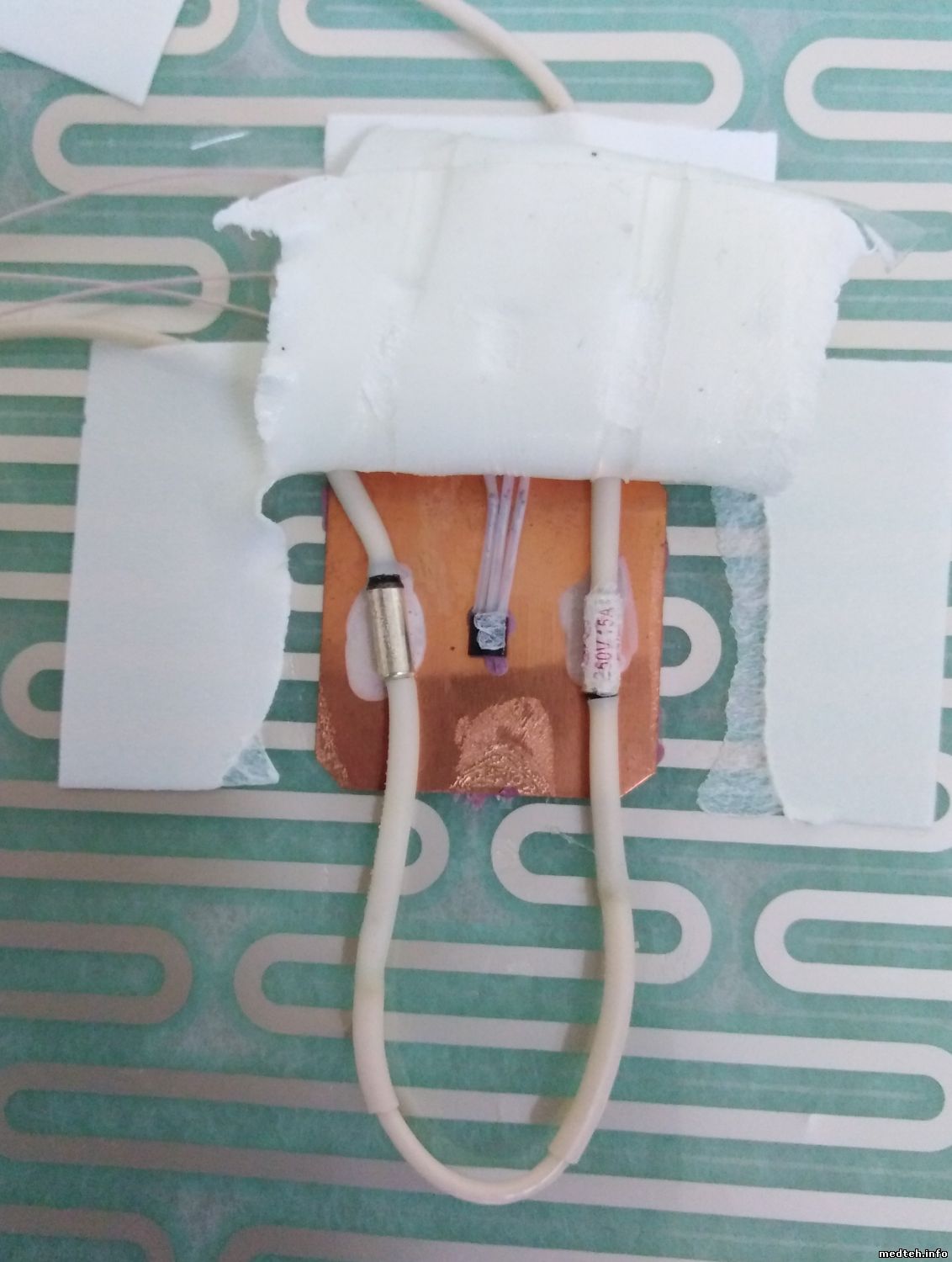

АлександрДата: Пятница, 30.Сен.2022, 10:18 | Сообщение # 14
У вас сообщений: 142
С ОДН-01 столкнулся впервые и в отделении он один. Врачи говорят, что он плохо греет. Но он быстро набирает температуру, входит в режим, ошибок не выдаёт. Но снаружи коврика тепло только в одной части, где входит кабель, хотя плёночный ТЭН прогрет весь.
Прогрев тканевого кожуха очень медленный, в течении 40-а минут. Сопротивление нагревателя - 10 Ом.
Нагревательный коврик уже переклеивался много раз внутри.
Где должна находиться микросхема термодатчика или к чему должна быть приклеена в оригинальном варианте?
Может быть нужно приклеить мягкую прокладку к нагревателю?
Serov-OVДата: Пятница, 30.Сен.2022, 20:25 | Сообщение # 15
Котовск
Вы восстанавливали нити нагревательного элемента или меняли/переклеивали датчик температуры и термопредохраниетели?
По поводу устройства матрасика. "Верхний слой 1 состоит из иглопробивного полотна (синтепона) – для придания мягкости поверхности, на которой помещается пациент. Нижний слой 3 состоит из пенополиуретана, который придаёт форму и жёсткость конструкции. Между слоями расположен нагревательный элемент 2. Вся конструкция размещается в клеёнчатом, герметично запаянном чехле. Для предотвращения чрезмерного разогрева поверхности матрасика применяются независимые от системы регулирования термопредохранители, имеющие контакт с нагревательным элементом. Датчик температуры 4, по которому осуществляется регулирование температуры, расположен в центре матрасика под внешней оболочкой." (см. п. 1.4.1 "Руководства по эксплуатации"). На фото место крепления внутреннего датчика температуры.
Что касается времени нагрева, то оно нигде не регламентировано. По аналогии с другими "нагревательными устройствами" необходимо время для выхода на режим, и в большинстве случаев указывается время 60 минут.
Перед укладыванием ребёнка, матрасик должен быть заранее прогрет (установившаяся температура должна быть равна заданной). Это закон!
