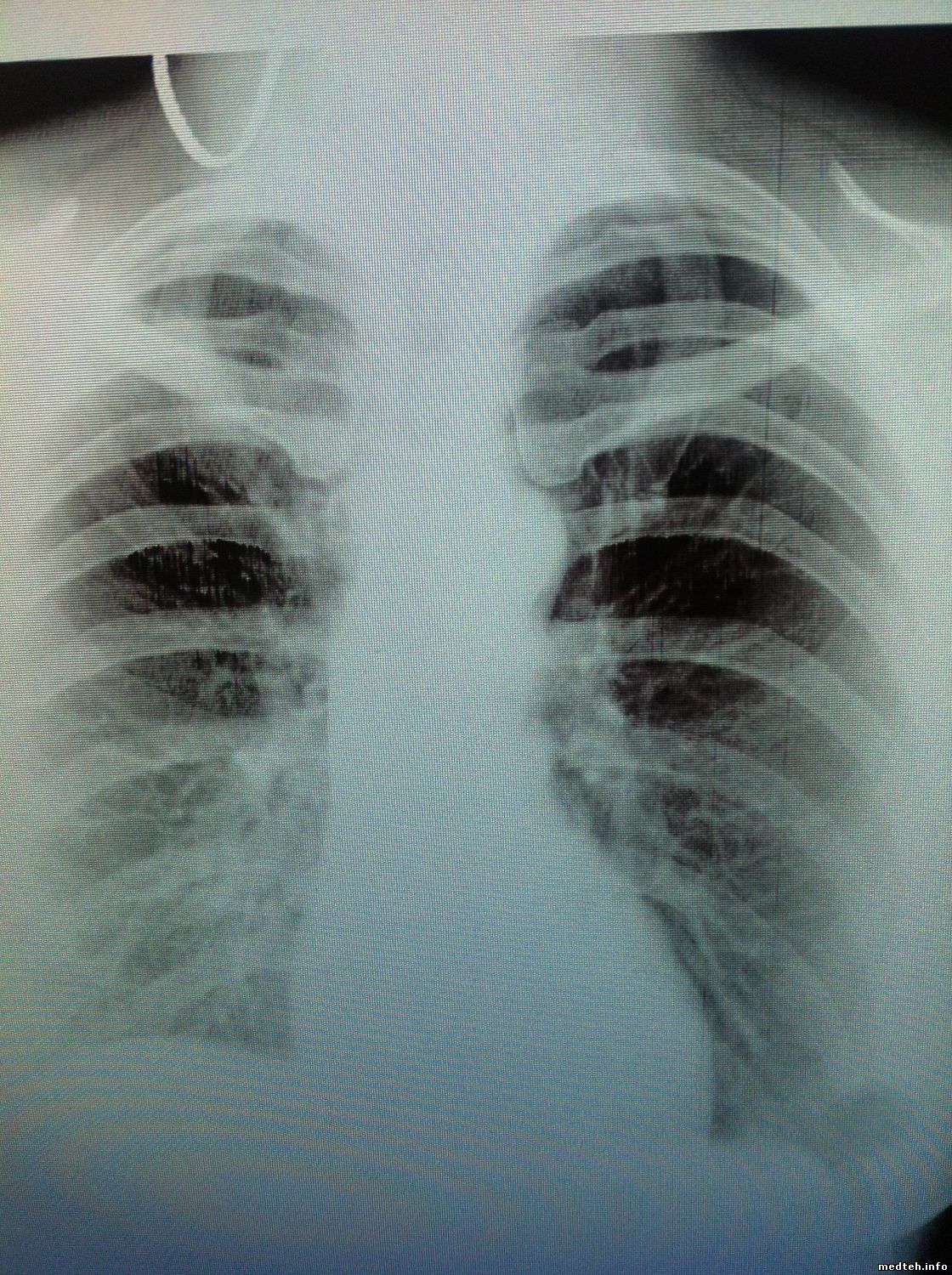

dmitrimalik77Дата: Среда, 02.Окт.2013, 03:29 | Сообщение # 16
рентгенолог
Комсомольск на Амуре
скажите , этот принтер режет низ легких у меня на компе. В самом принтере настройки уже все пробовал , все равно низ снимка обрезается. Кто сталкивался , что делать ?

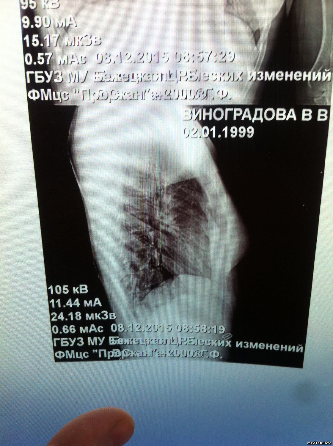

samadobrotaДата: Среда, 23.Дек.2015, 12:04 | Сообщение # 17
инженер МРТ
Печатает некачественно. Полосы какие-то. Есть идеи?
IgorGiДата: Вторник, 29.Дек.2015, 13:57 | Сообщение # 18
У вас сообщений: 228
Пятигорск
Почистить головку ацетоном и проверить, что она двигается под пружинами без заеданий; бывает этому мешает контактная пластинка массы рядом с головкой.

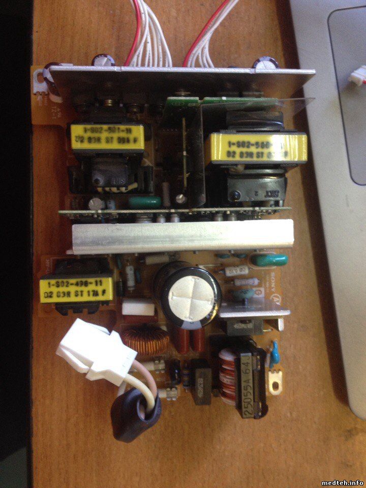

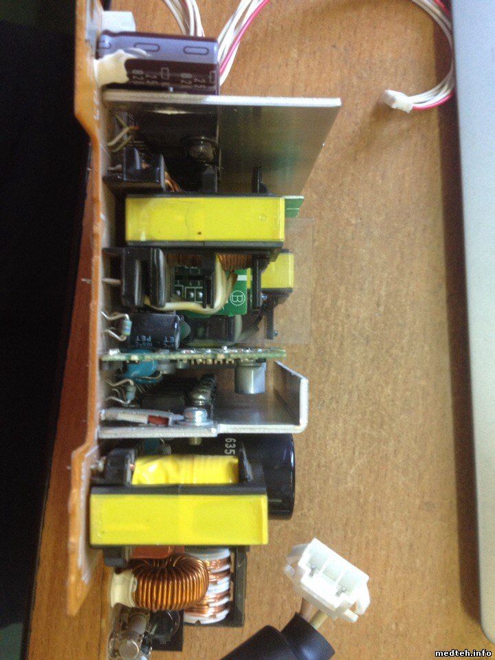

totoДата: Среда, 26.Июл.2017, 16:41 | Сообщение # 21
У вас сообщений: 82
Системный программист
ЦФО
Не запускается блок питания, внешний осмотр ничего не дал. Буду благодарен сервисной инструкции и схемам. Рассмотрю все варианты ремонта этого принтера.
