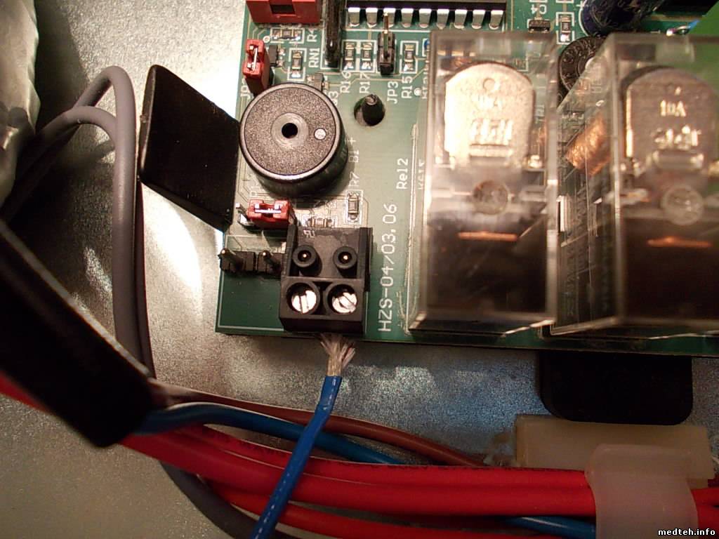

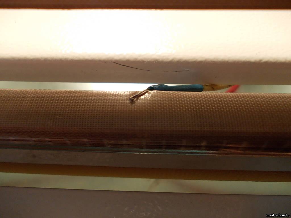

Всё пошло!!! На фото разъём датчика, на втором конец термопары приложен на планку нагревателя. Регулятором меняется время нагрева с учётом температуры датчика (я так думаю). Можно прятать датчик на место. Ура ruzik !!!
