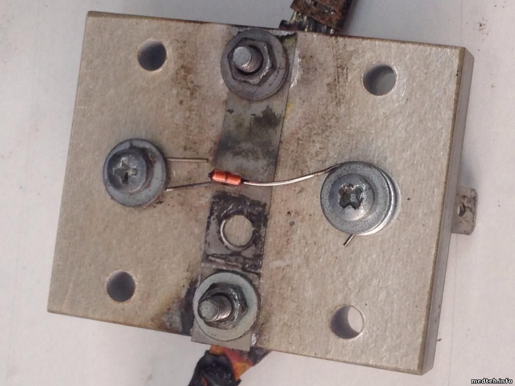

Может кто сможет подсказать... Имеется запайщик HAWO. выгорел элемент. помогите опознать его и его характеристики. Вроде термистор, но на сколько? Сей приблуда в разрыве находится между трансформатором и нагревательным элементом. Буду благодарен за любую помощь.

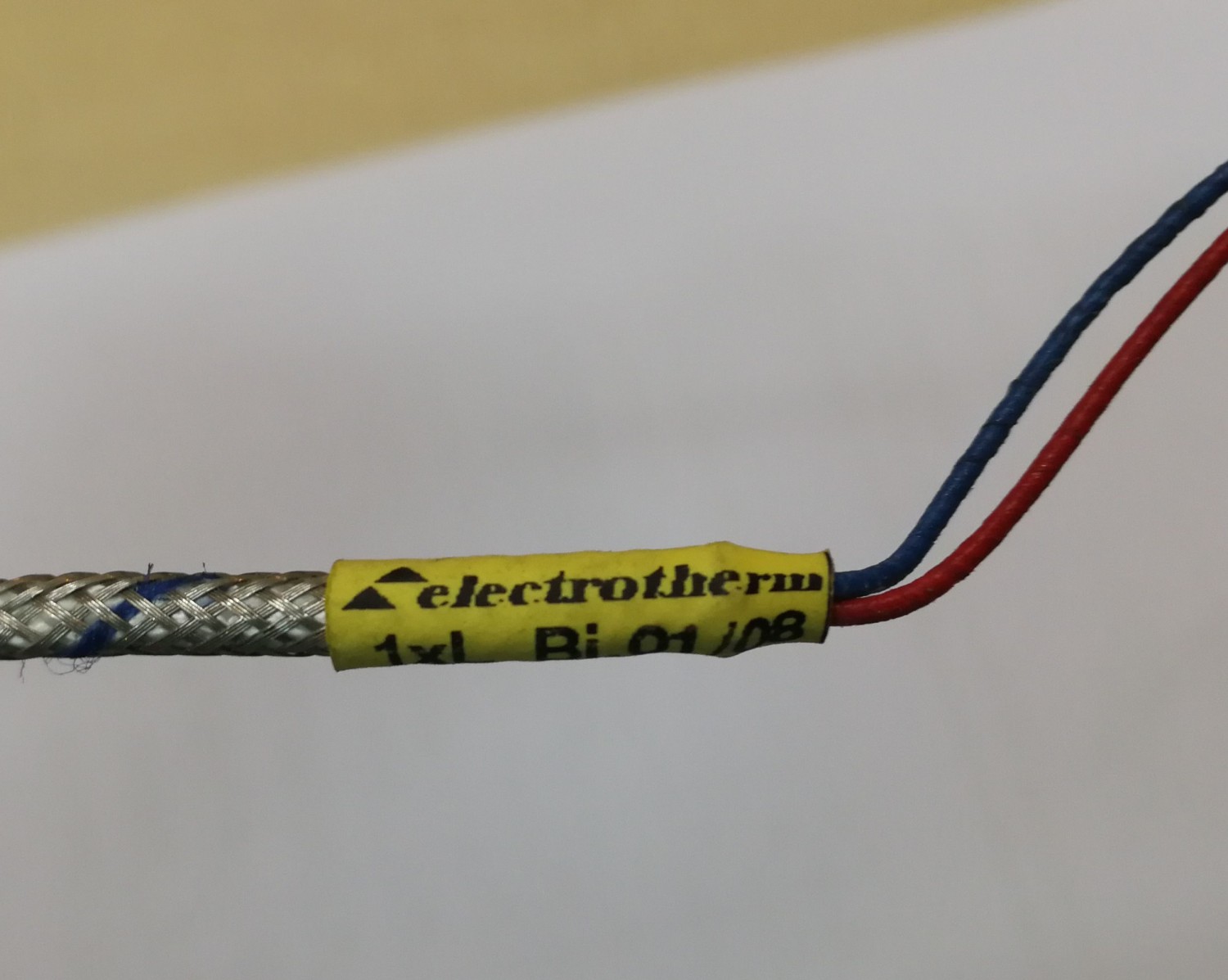

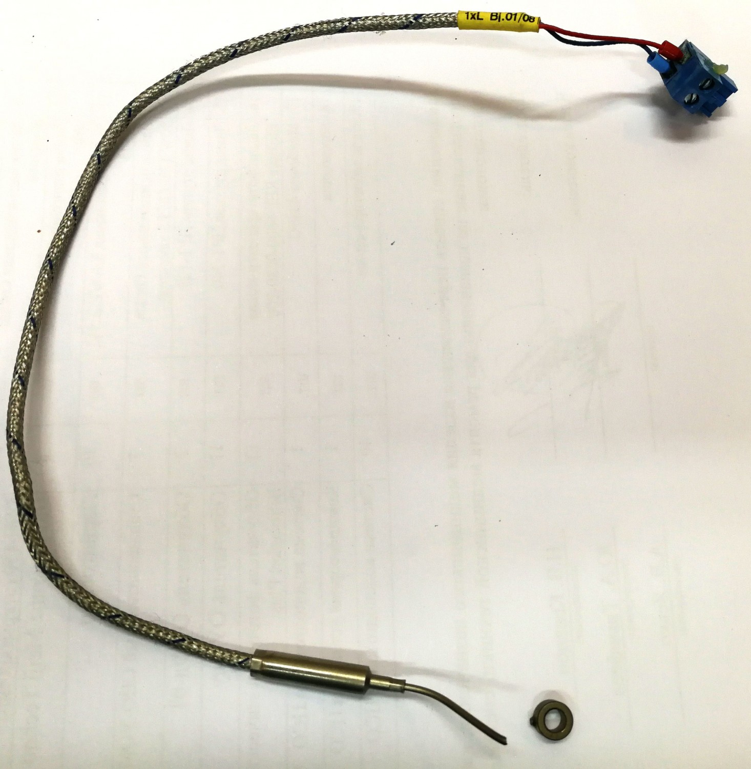

Коллеги здравствуйте!
на запаечной машине HAWO HM850DC обломался наконечник термодатчика. Может кто знает где купить оригинал или аналог ему?
